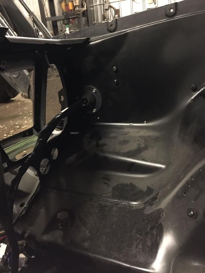

« Vastaus #67 : 02.02.2017, 01:51:16 »
Morjesta. Kuvan täyteistä päivitystä voisi vaihteeksi kirjoitella.
Vuosipäiväkin tuli auton kanssa viime Joulukuussa, ja vieläkään ei ajossa  :D Jos nyt kesäksi! Tosiaan vuosi vaihtui ja aloiteltiin volvon rakennusta sähköhommilla. Pitkien releen, virranjakoblokin ja etuvalojen johdot siirtelin lokarin väliin. Tuli myös tehtyä melkein kokonaan uudesta johdosta, kun oli hieman haperoita osa johdoista. Tulipellissä oleva johtonippu nyt saa jäädä tuohon, mutta tulee vielä pistettyä pienempään pakettiin ja punottua sukkaa ympärille ja harmaa iso liitin saa lähteä veks. Konehuoneeseen pistin sitten motonetin veneosastolta löydetyn läpivientikumin tuomaan johdot etulyhdyille. Omaan silmään siisti paketti ja ei niin näkyvä.

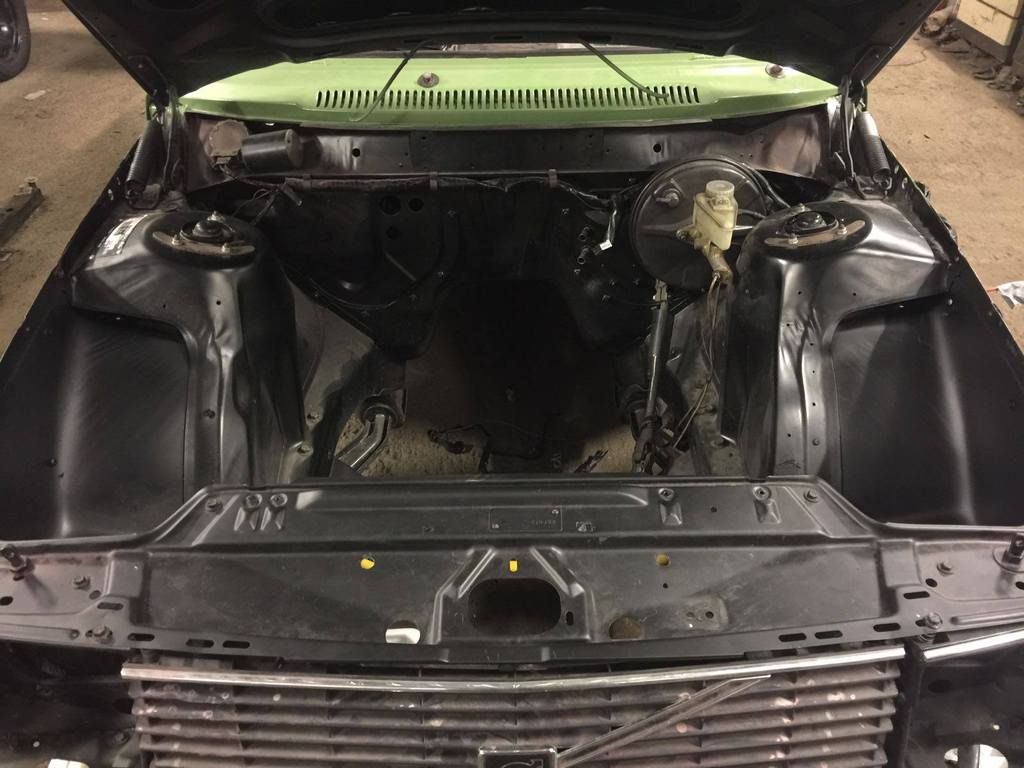

Ja konehuoneen näkymä, keulalta katsottuna on tämä:
Tosiaan, harmaa iso liitin saa lähteä veks ja tulipellin johdot vielä siistimpään pakettiin, niin kelpaa minulle  :)

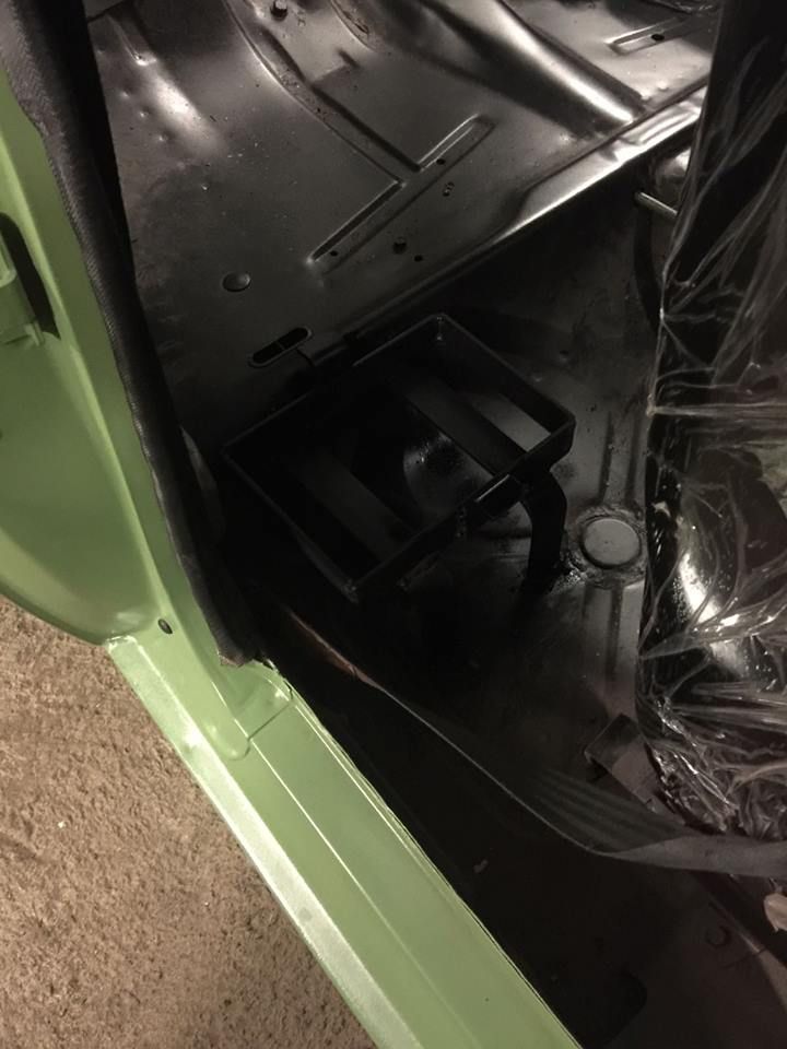

Käyttöauton remppailun jälkeen tuli sitten tehtyä akkuteline. Akku tullaan sijoittamaan hantin selkänojan taakse. Akkutelineen väsäilin lattaraudasta väännellen ja hitsailen, jonka jälkeen koko teline hitsattiin tukevasti koriin kiinni. Telineen kylkeen väänsin 90 asteen korvakkeet, joihin porailla reiät ja kierretangolla sitten kiristetään akun päälle oma panta. Teline tehty juuri akun mittojen mukaan, niin on kyllä jämpti. Toivottavasti kyseinen akku vaan pysyy markkinoilla myynnissä  :D Akun koko vaihtuu -> uusi teline. Tässä yksi synkkä kuva. Mustaa tuppaa olemaan sisustassa...  ::)

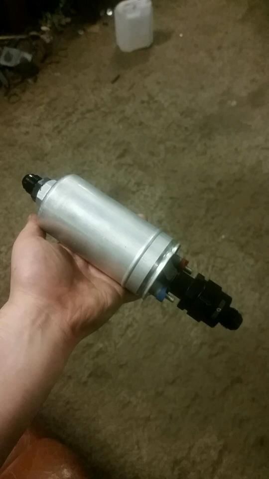

Myös bensalinjastoa on tullut mietittyä. Linjoiksi tulossa kokonaan AN8 paitsi paineensäätimessä AN6 liitännät, mutta adaptereilla. Paineensäätimeksi valikoitui jenkkiläinen merkki "BLOX". Pumppujen ja kerääjäsäiliön sijaintia tullut matkittua hieman käyttäjä: Likoselta. Eli siirtopumppu pultattu turvatankin viereen oikealle puolelle ja kerääjäsäiliö tulee sijaitsemaan lähellä takatulipeltiä, niin kuin pääpumppu ja suodattimetkin. Myös tuohon Boschin -044 pumppuunkin tuli hommattua AN8 adapterit. Toisessa päässä on AN8 takaiskuventtiili, ja toisessa perus AN8 lähtö. Letkuiksi sitten tulossa teräspunosletkut.
Kuva pumpusta liittimeineen:

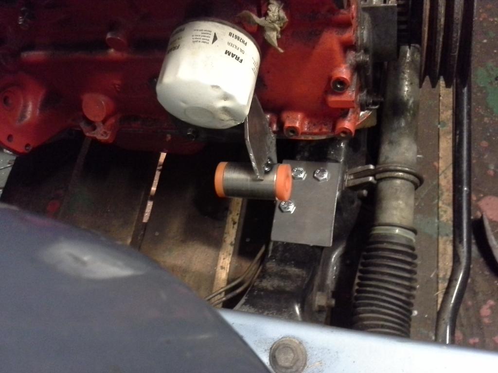

meillä ollut monessa laitteessa jääkiekkojen hyötykäyttöä, 240 ajettiin niin että kone ja myös vaihdelaatikko kiinnitetty läpipulteilla jääkiekot väliin. ratkaisu toimiva ja ei värinät ja jurinat häirinnyt, toki varmasti enemmän ääntä kuin vakioilla. vaakakupissa painoi enemmän voimayksikön paikallaan pysyminen, ja se toimii. nyt tulossa vastaava kiinnitysmenetelmä erääseen räpsyyn.
yksi vaihtoehto on tällainen, myös paljon käytetty mutta edellyttää intoa ja mahdollisuutta valmistamiseen. tässä kuva vielä puolivalmistevaiheessa. esim. amebariikan autoihin näitä myydään "bolt on", ja hiluxeihin ja muihin maastoajoneuvoihin. kone pysyy varmasti paikallaan jos poikittaispultti ei katkea.

kyllä tää on niin tehty että laturi mahtuu olemaan omalla paikallaan. itse en kyllä missään tilanteessa tekisi tuollaisia ylimääräisiä jäykkäreitä.
