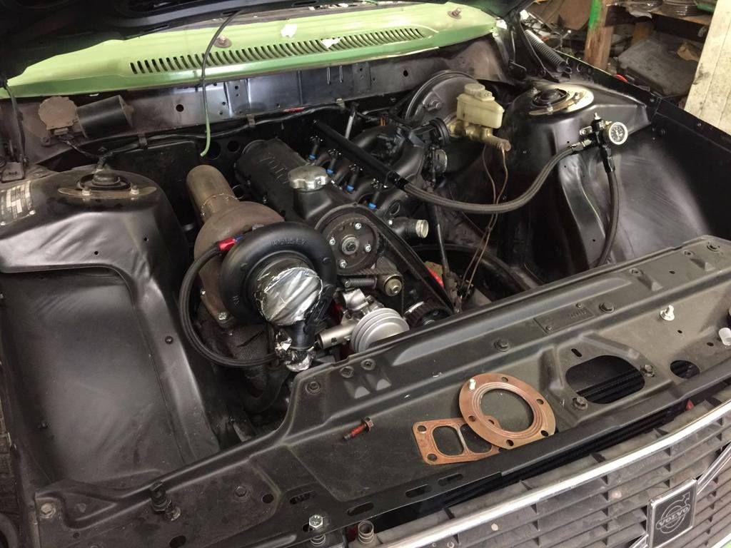

Iltapäivää. Noh, kesäkuu häämöttää, volvo ei ajossa. Ylläri?  :D Jotenkin ei tullut yllätyksenä, että joku asia ei mene niinkuin pitäisi, ja käyttöauto päätti sanoa sopimuksen lopullisesti irti. Tosiaan se vehje on nyt osina myynnissä myös täällä foorumilla, mutta sen verran haittaa tuota rakentelua, että ei kyllä kesäkuun alkuun päästä ajelemaan, koska tallikin 50km päässä. Mutta ei todellakaan haudata ajoja tältä kesältä pois, mutta enää en minkään sortin deadlinejä ota. Teen kuin kerkeän / lompakko antaa periksi.
Mutta kyllähän auto edennytkin on hieman. Tosiaan viime päivityksessä puhelin tuosta tabletista, ja sen takalevyhän on paikoillansa, ja tablettikin kiinni. Pistin tuommoisella 3M dual lockilla, ja on muuten pirun tiukassa. Pistin ensiksi koko tabletin leveydeltä kaksi palasta, ja en meinannut perhana saada tablettia irti ollenkaan  :D
Tuohon tabletin viereen tulee vielä laajakaistan mittari, sekä öljynpainemittari, ja valo öljynpaineelle.
Myös polttoainelinjat on tullut tehtyä. Tiivistettynä, mitä polttoainelinjat sisältävät:
-Nylonpunosletkua AN8 koossa
-45l Jaz tankki
-Bosch 044 pääpumppu
-Facetin BlueTop siirtopumppu
-2L kerääjäsäiliö
-karkea, ja hienosuodatin
-870cc Dekat
-BLOX paineensäädin
-KL Racing polttoainekisko
Kuten aktiiviset foorumilaiset huomaavat, että on hieman samaa tyyliä kuin käyttäjä Likosella, mutta tuntui myös itselle helpoimmalta/parhaimmalta tavalta asetella. Kerääjäsäiliön alle pistin tuommoisen vanerin, että varmasti on korkeammalla, kuin pumppu. Hieman härö, mutta menkööt. Ja kuten AN liittimistä näkee, että paljon suoria käytetty vaikka mutkille olisi ollut tarve, mutta syynä se, että tutulta sai hyvään hintaan. Bensapumpun vieressä oleva letku, mikä menee tuosta metalliläpästä läpi, niin kyseisessä paikassa sijaitsee tankin huohotussysteemi, ja letkun päässä on suodatin. Tankin sisällä on sitten Roll-over venttiili.
Tältä näyttää konehuone tänäpäivänä. Downpipe tuli tehtyä 3" putkesta, ja loppuputkistokin tulee tehtyä 3" rööristä. Vielä akselin ylitys, ja vaimennin perälle pistää, niin putkistokin on kunnossa. Myös ahtoputkiakin tullut hieman suunniteltua, ja 2.5" putkesta tullaan moiset tekemään. Myös apulaitteet (laturi, ja ohjaustehostimenpumppu) tuli hommailtua, ja ehostettua uusien maalien kanssa. Mistäs laturin ja pumpun telineeseen saa uusia kumiheloja?
Pumpun telineelle olisi vielä tarve, mikä tulisi imusarjan alle alimpaan paikkaan.
Sähkötöitä periaatteessa vailla, että saisi ensisavut otettua, mutta pitänee hommata laajakaistalambda, ja öljynpainemittari vielä ennen, ja kytkeä.
