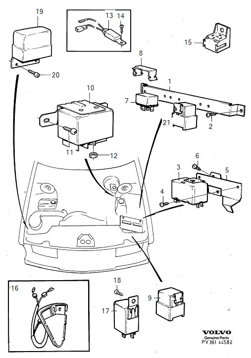

Hei semmosta lähin kysymään että tietääkö kukaan mikä on Volvon akun vieressä oleva metallinen rele johon menee kaksi eri liitintä? Toisessa taisi olla kolme johtoa ja toisessa kaksi. Auto on volvo 240DL b200k kone. Ja myös siinä on semmoinen ongelma että välillä yhtäkkiä sammuu ja kun "kaasaria" koputtaa ja tuota relettä niin lähtee käyntiin? Tai voi olla et tietty releen kopautuksella ei ole apua mutta molempia koputin niin lähti käyntiin?

Löytyykö tuosta kuvasta? Esim. nro 3 "Step relay" on ajovalojen rele, vaihtaa pitkät/lyhyet.
3   Step relay
(1307988)

Juu se on juurikin tuo 3 numerolla oleva. Kiitoksia. Sitten se käynti ongelma selvis että se vika on kaasarin joku semmonen patterin näköinen osa mihin menee yksi johto kun siihen koputtaa lähtee käyntiin ja hetken päästä sammuu?
