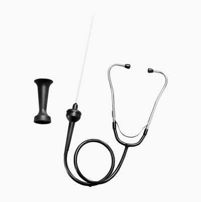

Minulla vesipumppu piti "räksän pesä" ääntä välillä, vaikka oli täysin ehjän tuntuinen.
Osta motonet tms. stetoskooppi niin äänen lähde paikallistuu nopeasti (jos on laakerista lähtöisin, niin se kyllä ääntää sillä kuunnellessa)
Meisselillä vika ei kuulunut, onko stetoskoopin tyypilllä väliä, elektroninen vai tavallinen?
Talvella vesipumpun hihnapyörän urassa oli glykolia, nyt ei  ole näkynyt.
Tämmösellä:
saa selville aikalailla kaikki laakeriäänet mitä tarvitsee moottoritilasta löytää. Eli ihan perus tavallinen ja tolla tikkupäällä kuuntelee.

« Vastaus #14372 : 20.05.2020, 17:13:44 »
Tämmösellä:
Taidan tyytyä tuohon, taisi olla joku elektroninen malli vielä lisäksi.
En tiedä mitä sillä elektronisella tekee. Näkee ehkä joidenkin sähkömoottorien ongelmia, jotka pyörivät tasanopeudella ja taajuudella kokoajan.
Motonetissä ei ole, biltemaan siis.

« Vastaus #14375 : 21.05.2020, 15:52:46 »
Vielä stetoskoopista, bilteman versiossa on kumituppelo mukana, onko sillä mikä merkitys?
Löysin halvemman, missä ei tuota kumia ole.

« Vastaus #14376 : 21.05.2020, 18:43:41 »
Se metallipiikki on riittävä.
