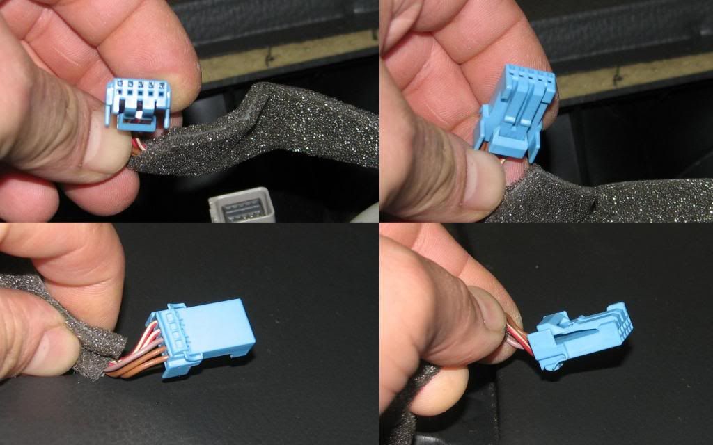

Tunnistaisko joku tämän töppäkän, onko tälle joku nimi/tyyppi?
Sijaitsee V70N:n kojelaudalla, naviritilän alla. Tuohon tarvis löytää sopiva vastatöppäkkä (ja sielut) et saa tehtyä jatkojohdon.
