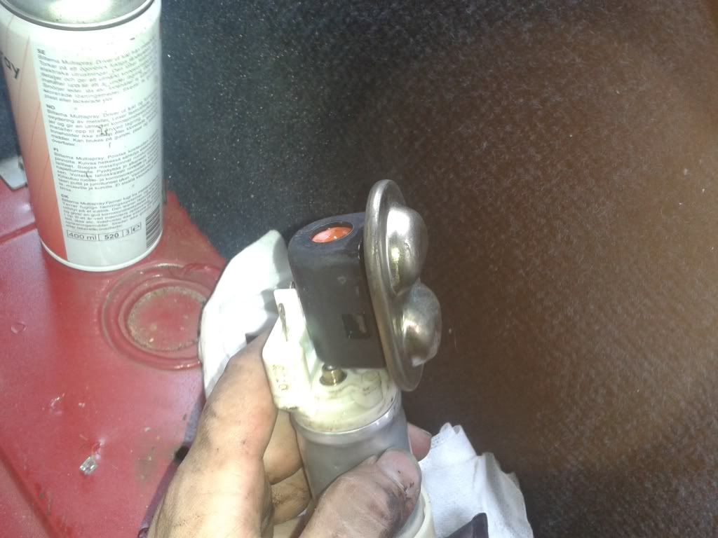

Osaisiko joku sanoa mikä on tämän osan tehtävä?
Tuo on bensapumpun ja letkun välissä. Ei mitään kiristysruuveja vaan se painetaan vapaasti letkuun ja pysyy siinä. Näkyy läpi eli ei ole mikään takaiskuventtiili tai paineen säädin. Tuo oranssi on pehmeää kumia.
Minä pähkäilin niin että tuo on paineesta kiristyvä liitin mutta miksi sellainen on?.
Auto on 1992 745 B230F Regina ruiskulla ja autossa on ainoastaan yksi pumppu tankissa.
Oli ongelmana että välillä oikealle kääntyessä auto sammui ja ratista nykäys vasemmalle herätti henkiin :D. Myös käynnistyminen oli 1-10 yrityksen homma ja tehoa puuttui. Purin pumpun ulos tankista ja luulen että tuo ei ollut aivan paikallaan sekä pumpun kehikko oli osittain irti. Osat kunnolla paikalleen ja nyt toimii. Mutta tuo jäi vaivaamaan.

Onko tuon reginan bensapumppu jousikuormitteinen, vaatiiko tikun ja narun putken kautta jotta se asettuu oikein? ???
Voisko olla jonkinmoinen "paineakku" ?
Ei mitään tälläistä ollu.
En kyllä hoksaa miten se toimii sellaisena :-\

Ei mitään tälläistä ollu.En kyllä hoksaa miten se toimii sellaisena :-\
oliko tankissa muuta kun pumppu ja tuo kuvan kapine? Voisiko tuo olla suodatin tai joku takaisku?
Perus suodatin sukka pumpun pohjassa. Muuten ihan samannäköistä kuin "normaalissa" kahden pumpun järjestelmässä jossa tuo on vaan esipumppuna. Pumppu itsessään piti painetta kun siihen puhalti eli se ei vaatisi erillistä takaiskua.
Mutta tuon toiminta vissiin sillein että paine kiertää noiden oranssien kumien ulkopuolelle ja tiivistää sen. Koska siinä ei ollut mitään kiinnitysmekanismia, eikä ollut tiukassa. ???

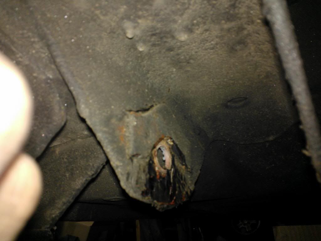

olin laittamassa takatukivarsia takas paikoilleen ja tukivarsissa uudet uretaanipuslat mutta eipä se oikeen mennytkään edestä oikealle kohdalle että olis saanu pultin läpi  :idiot2:
Eli tämä http://i418.photobucket.com/albums/pp268/Lapland_/Volvo%20242/WP_000814_zps068ce478.jpg
pitäis mennä tonne väliin mutta tuossa vasemmassa laidassa on tuollainen rautainen "laippa" koroke  :idiot2:
http://i418.photobucket.com/albums/pp268/Lapland_/Volvo%20242/WP_000811_zpsf2b49cb5.jpg
eli pitäis saada pois... onko tuo vanhan puslan takia tuossa? näytti olevan jotenki pistehitsillä kiinni..
Rälläköin ne pois ja hyvi menee nyt :pomo:
