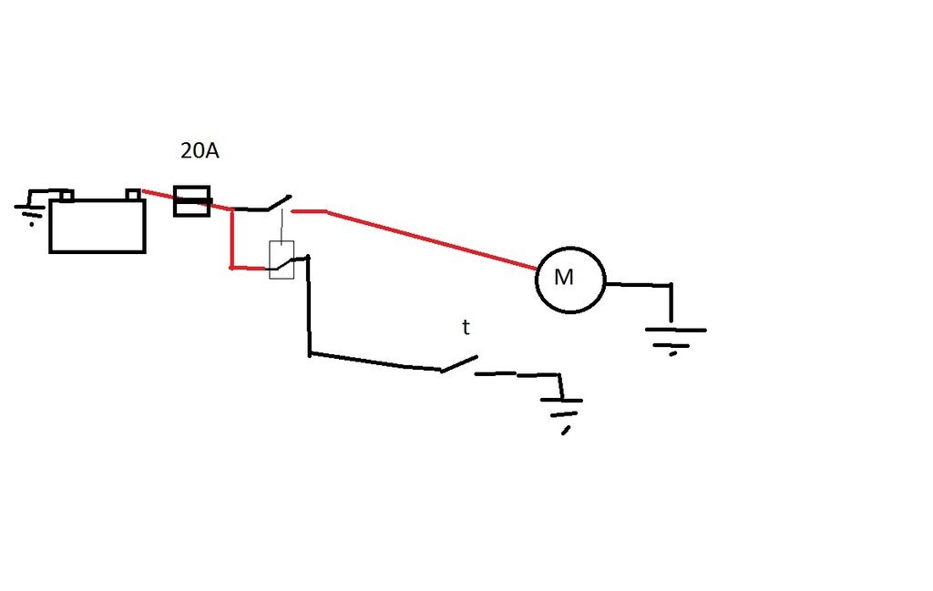

Tällainen outo sähköongelma tuli.
tilasin tällaisen ja uuden jäähdyttimen
http://www.skandix.de/en/spare-parts/cooling-system/radiator-fan/temperature-switch-radiator-fan/1037122/
Laitoin ne paikalleen, bilteman ison sähköflektin kanssa, ja kytkin näin.
Jostain tuntemattomasta syystä termostaattikytkin ei kytke, vaikka käytin paikallaan niin että lämpömittari läheni punaista :o
johdot kun tökkää yhteen niin kylläpä puhaltaa. eikai nyt uusi termostaattikytkin ole susi?¨
on muuten hiljainen vinokone ilman viskoflektiä.

« Vastaus #10269 : 24.07.2016, 17:47:46 »
no ihme termostaattikytkin, ei ensin lähteny kiehuvalla vedellä kytkemään, sitten lämmitin sen pistoliekkisytkärillä ihan sika kuumaks niin johan alko toimimaan. nyt toimii sähköflekti :)
