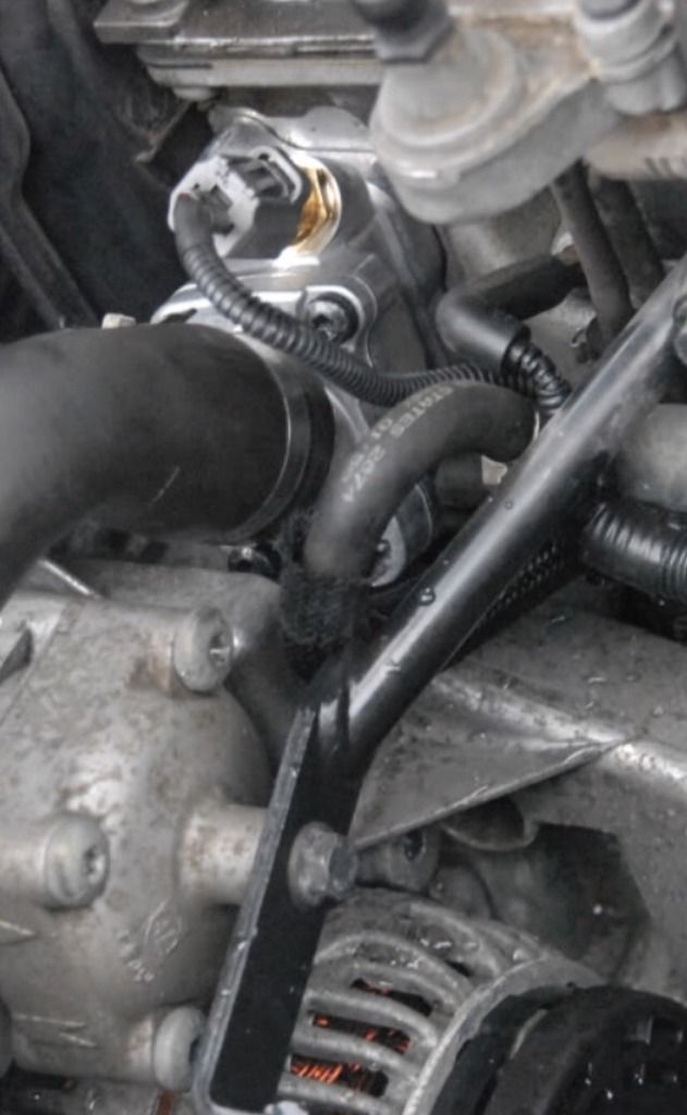

Moni termostaatin vaihto-ohje puratuttaa hihnan ja tehostinpumpun pois edestä mutta mulla on tapana pirrata apulaitetelineestä tuo nurkka pois jolloin termostaattikannen alemman pultin saa helposti avattua. Näyttää kuvassa paksulta alumiinilta mutta on pelkkä luuranko ja tyhjä tuolta takaa..
Tuo musta tukirauta pois, letku irti, pari töpseliä irti ja sit imuri toiseen käteen, pirra toiseen..
OK.... pirra? Ei sattuisi vielä olla kuvaa työstetystä apulaitetelineestä...

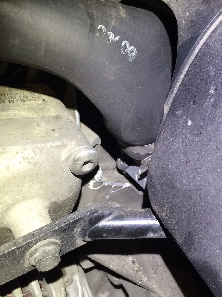

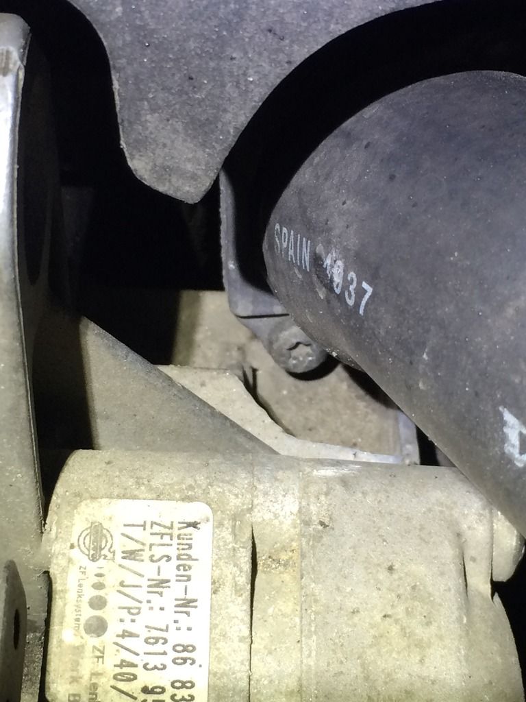

Minä porasin viimeksi siihen apulaitteiden korvakkoon pultin kohdalle 10mm terällä reiän, kun xc90 termostaatin tiivisteen vaihdoin. Eli suunnilleen sama homma kuin j_tapio:lla, mutta vain porakoneella.  :)
