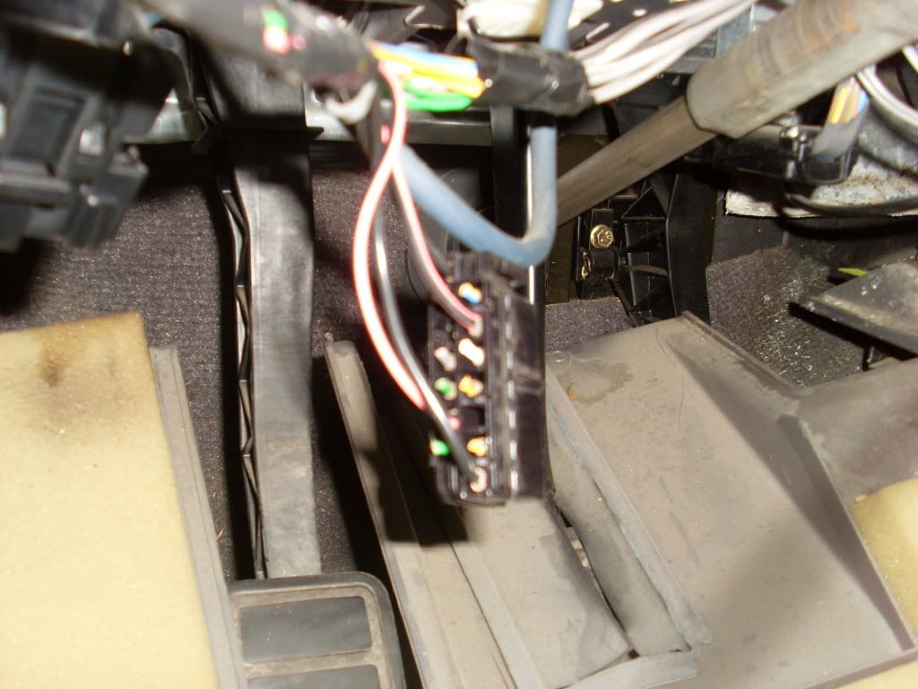

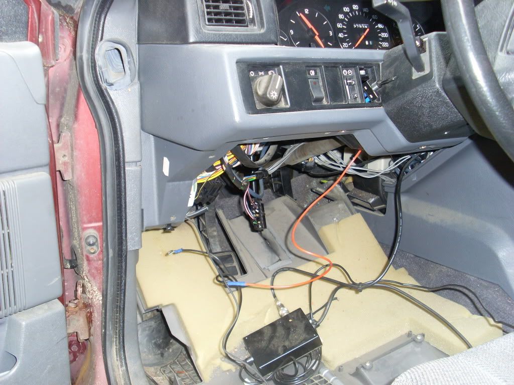

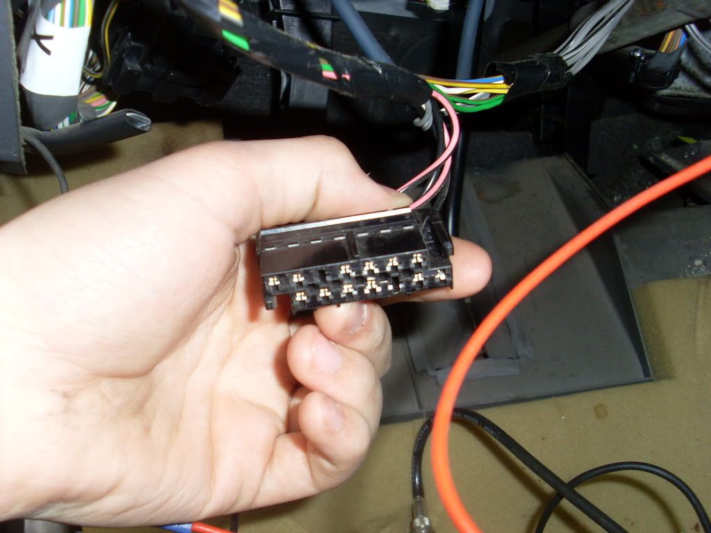

Tänään seiskaa tutkiessani tuli törmättyä pariin outoon liittimeen ja ajattelin kysyä, jos joku täällä tietäisi näistä jotain.
Autohan on siis 745SE vm. 1991: B230F ja M47
Ensimmäinen liitin oli kuskin jalkatilassa. Liitin ei mennyt mihinkään ja siitä oli johtoja katkottu? Kuvat:
Parissa kuvassa tarkennus vähän metsässä, mutta toivottavasti saa selvää.

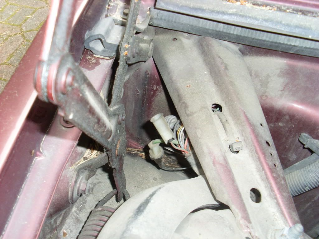

Sitten oli vielä moottoritilassa pari liitintä mille en mitään paikkaa löytänyt?
Tosiaan jos joku osaisi näistä jotain kertoa, niin olisin onnellinen. Autossahan siis toimii kaikki, mutta ihmettelin vaan noita tyhjiä liittimä. Erityisesti jalkatilassa olevaa.  :)

lähes joka autos on noita ylimääräsiä ja veikkaisin että ne kuuluu joihinki lisälaitteisii
« Vastaus #1551 : 30.05.2012, 22:33:16 »
Tämä täsmäisi moottoritilan liittimiin, mutta minkä ihmeen takia tosta yhdestä olisi tehtaalta katkottu johtoja? "Ettei vaan kukaan koskaan paranna tämän varustelutasoa!" ?  :D

jos siitä on joku ryästäny johtoja jotain muuta asiaa varten
« Vastaus #1553 : 30.05.2012, 23:20:15 »
Tuo jalkatilan liitin sopis olemaan kaukolukkojen ohjausboksin liitin, ja ilmanputsarin vieressä oleva liitin on ulkomuistista startin "huoltopistoke" eli ns etästartti.

Jalkatilan liitin voisi olla alkuperäiselle vahvistimelle. Liekö poistettu välistä joskus
Onko ovien kaiutinritilöissä tekstiä, jotain tyyliin HU-123?

Oiskohan noi pätkityt johdot kajareille. Näyttäs että ne piuhat on siitä jatkettu soittimelle... Tosta teipin kohtalta.
Niimpä muuten näyttää!  :)
Jännä puoli on vaan se, että autossa ei ole kuulemma uutena ollut radiota ollenkaan.
EDIT: Hu -Tekstejä ei löytynyt, joten kai tuo on alkuperäisen soittimen liitin.
Kiitokset kaikille.
