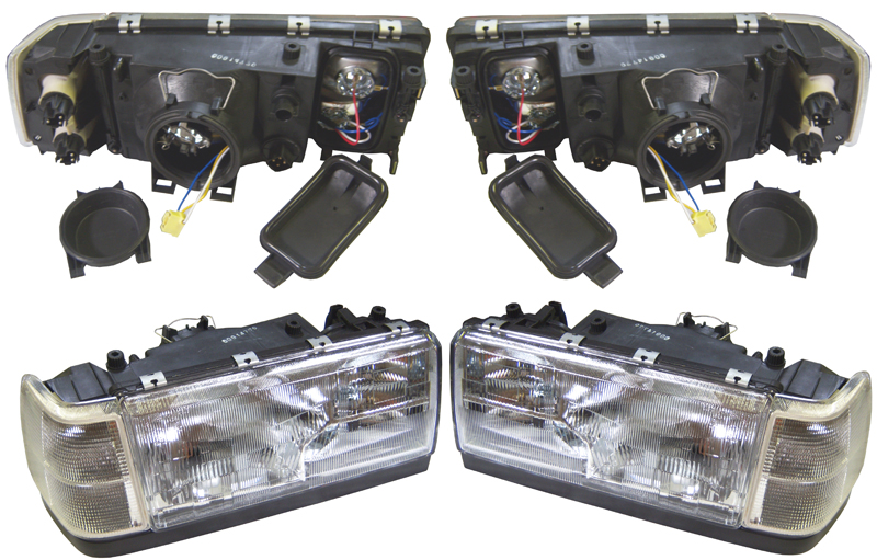

..."ongelmaa" valojen kanssa ja alkaa jo pikkuhiljaa *ituttamaan. >:( Tuon 945:sen umpion persiissä on semmoinen nelinapainen "pistoke", jonka läpi menee kaikki virta (sumari, lisäpitkä, H4, maa) valoille. Pistoke on ikäänkuin putkimallisia abikoja neljä kappaletta samassa liittimessa, umpiossa urospää ja piuhojen päässä pistokkeessa naaraspäät.
Noh, valot ovat himmeät (12,3V) ja olisi tarkoitus asentaa valovahvistin-relesarja tilanteessa avittamaan. Auton omia piuhoja/umpioita en missään nimessä halua pilloa, joten nyt tullaan ongelmaan:
Mistä niitä umpion perään tulevia pistokkeita saa? Alkuperäiset ovat ihan "lahonneet" (=hapettuneet ja tummuneet), eikä niitä "abikoja" voi uusia koska vastaavia ei löydä mistään! Kävin jopa kysymässä ks-electroniikasta ja ei sieltäkään löytynyt (putken halkaisija 4mm, mutta johdon vahvuus reilusti paksumpi kuin tuon kokoisissa liittimissä).
Vai onko vain pakko niellä ja pilkkoa johtosarja? Ei vain huvittaisi, koska olen 80% varma, että jännitteestä osa häviää juuri tuohon perkeleen pistokkeeseen (on niin heikkokuntoinen)! >:(

Tuossa näkyy sumu-/lisävalon luukun ja h4-luukun välissä tuo nelinapainen pikkupistoke.
Kuorettomista liiitttimistä voi löytyä jotain sopivaa. Oliko tuossa avattavat muoviliittimet?
Edit:Ei löydy edes kuvaa mistään siitä pistokkeesta. :facepalm:
EDIT2:
käy hakee purkamolta 940 lamppujen johtosarja. ja auot ne liittimien rungot ja laitat parempaa tilalle auton johtoihin
tai sit liität suoraan putkiliittimillä umpion johdot auton johtoihin.
EDIT2:
Käyppä kysymässä jostain SISU merkkisiä kuorma-autoja korjaavasta pajasta.  -90 luvun puolenvälin nurkilla oli sisuissa vastaavia liitinhässäköitä. Ainakin uudet tapit ja holkit pitäis löytyä.
No perkele, tässä lähellä on yksi. Samalla voisi oppisopimuspaikkaa kysäistä.
