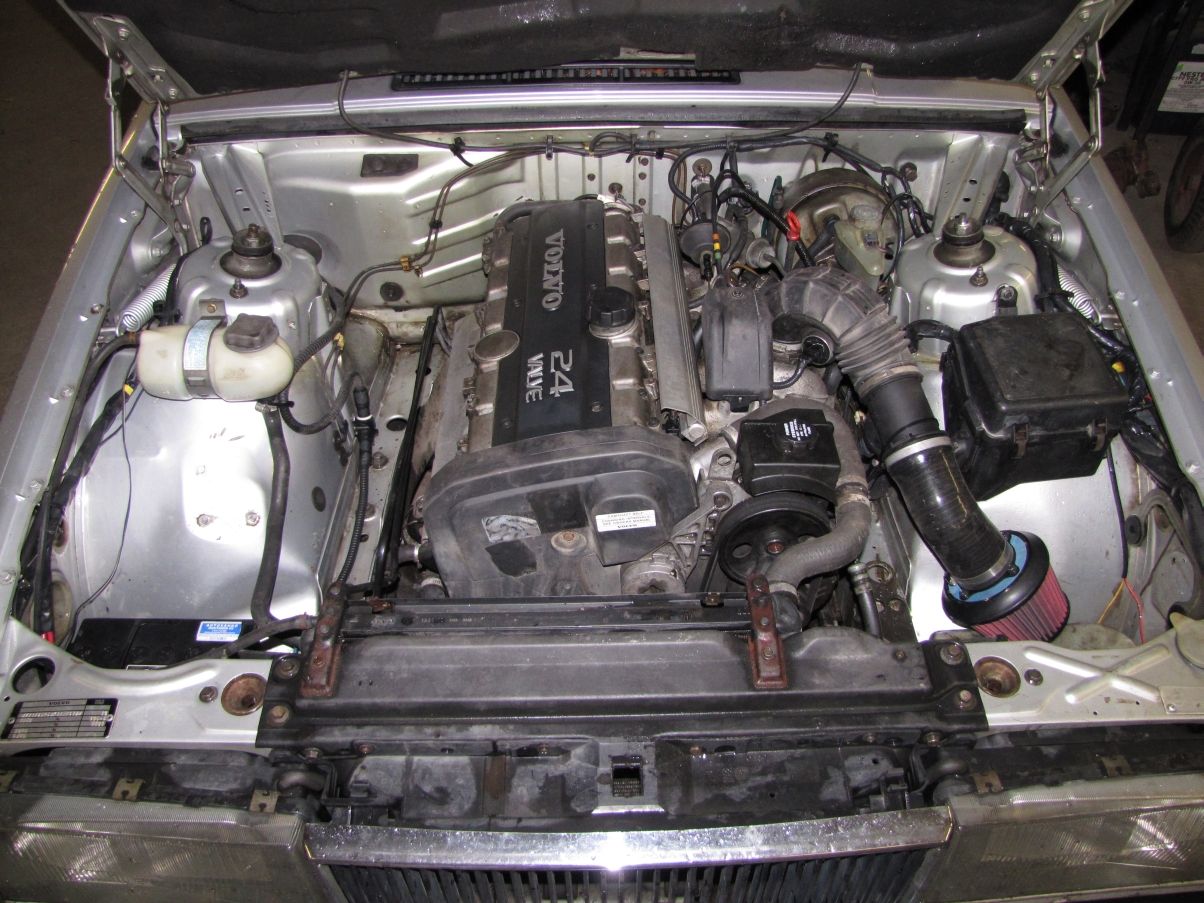

Tiistaina pesin konehuoneen ja vaihdoin etusatuloihin mäntien tiivisterenkaat. Vanhat pölysuojat saivat olla paikoillaan, mitä sitä ehjiä ja hyviä vaihtamaan varsinkaan kun niitä ei ollut. Vaikka jumetus ei ollut kovin paha, olivat levyt jo silti sinisenä.
Tänään vaihdoin koneeseen öljyt ja suodattimen, tankkipumpun, takasatuloihin jarrunesteet ja raplasin takavalojen kanssa. Tilalle tuli ylimpien ruutujen pikkufiksin jälkeen uudemmat 960 valot. Vasemmassa valossa oli reikä yläruudun kulmassa, paikkasin sen risasta 240 valosta leikkaamallani palalla. Ei sitä äkkinäinen erota. Ei saanut sävyspraylla ihan kunnolla kiiltävää pintaa, liekö ottanut viime talvena kylmiä liikaa. Kuvat lopputuloksesta ja pari muuta eilisen miitin jälkimainingeissa.
Moottoriöljy oli ihan sen näköistä kuin ois 10tkm ajettu vaikka tonni on vasta takana. Voisi tehdä seuraavan öljynvaihdon ~5tkm kuluttua.
Boschin perus muovinen by-pass saatu haltuun eilen myös.

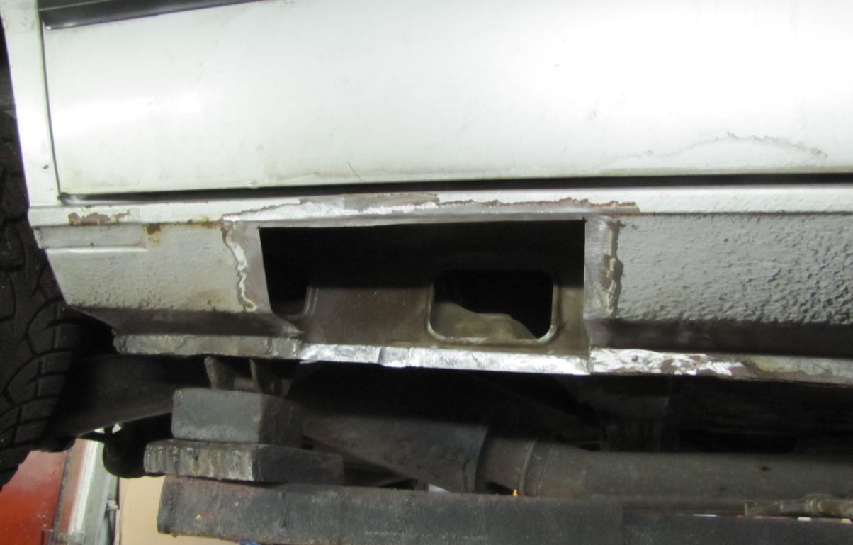

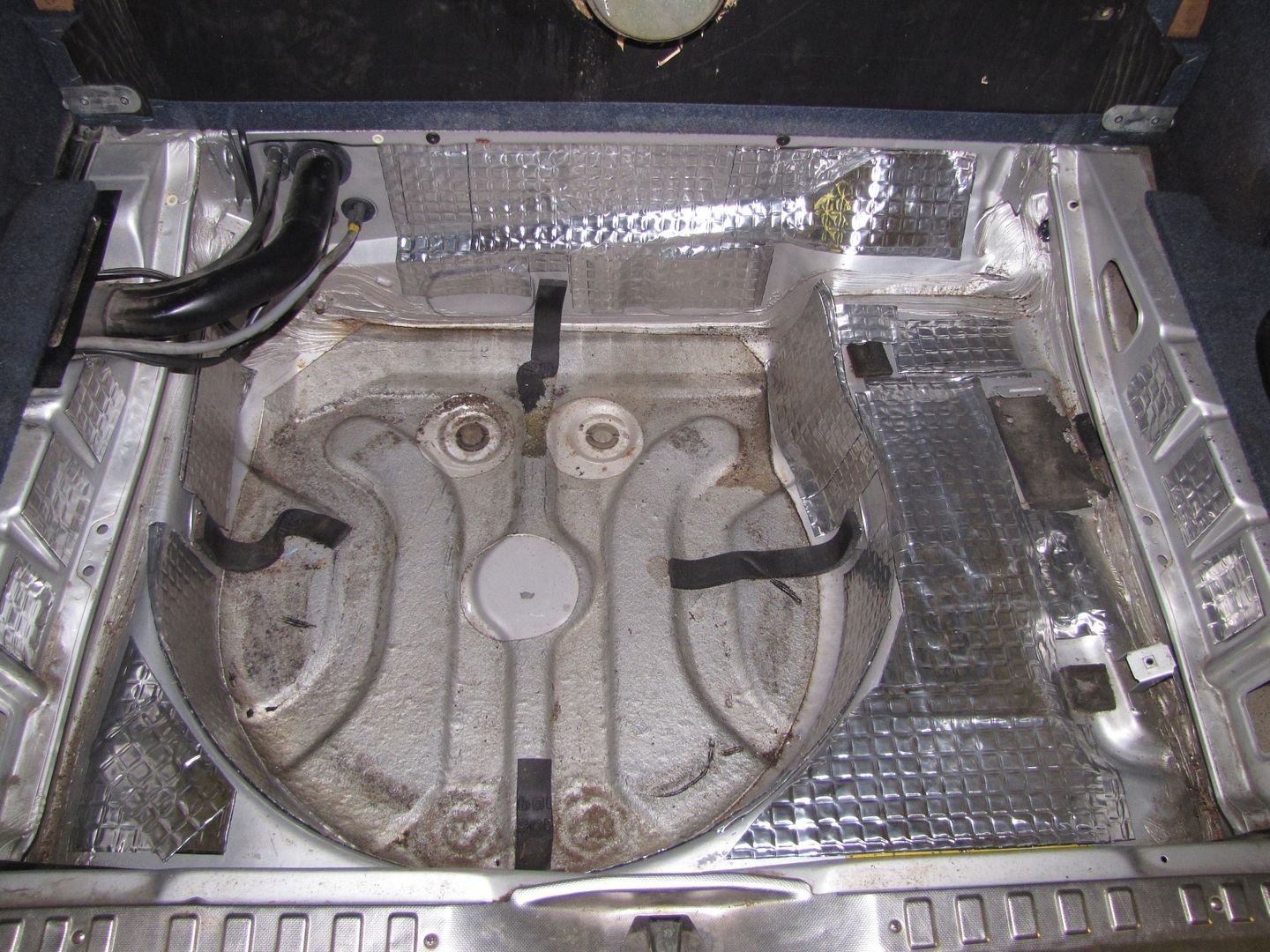

Eilen tein pikku pajotusta ja heppailin uutta peltiä pohjaan. Oikean helman reikä jäi vielä tekemättä, koska perinteisesti kaivelin esiin enemmän laitettavaa :) Maalin kuivumista odotellessa laitoin takapenkin alle kerroksen ja konttiin pari kerrosta SilentCoatia. Vaimeni takaa tulevat äänet hyvin. Pakoäänet vielä kuuluvat, mutta tilanne paranee kunhan saa vaimennettua konttia lisää ja kajarittomat pohjapaneelit.

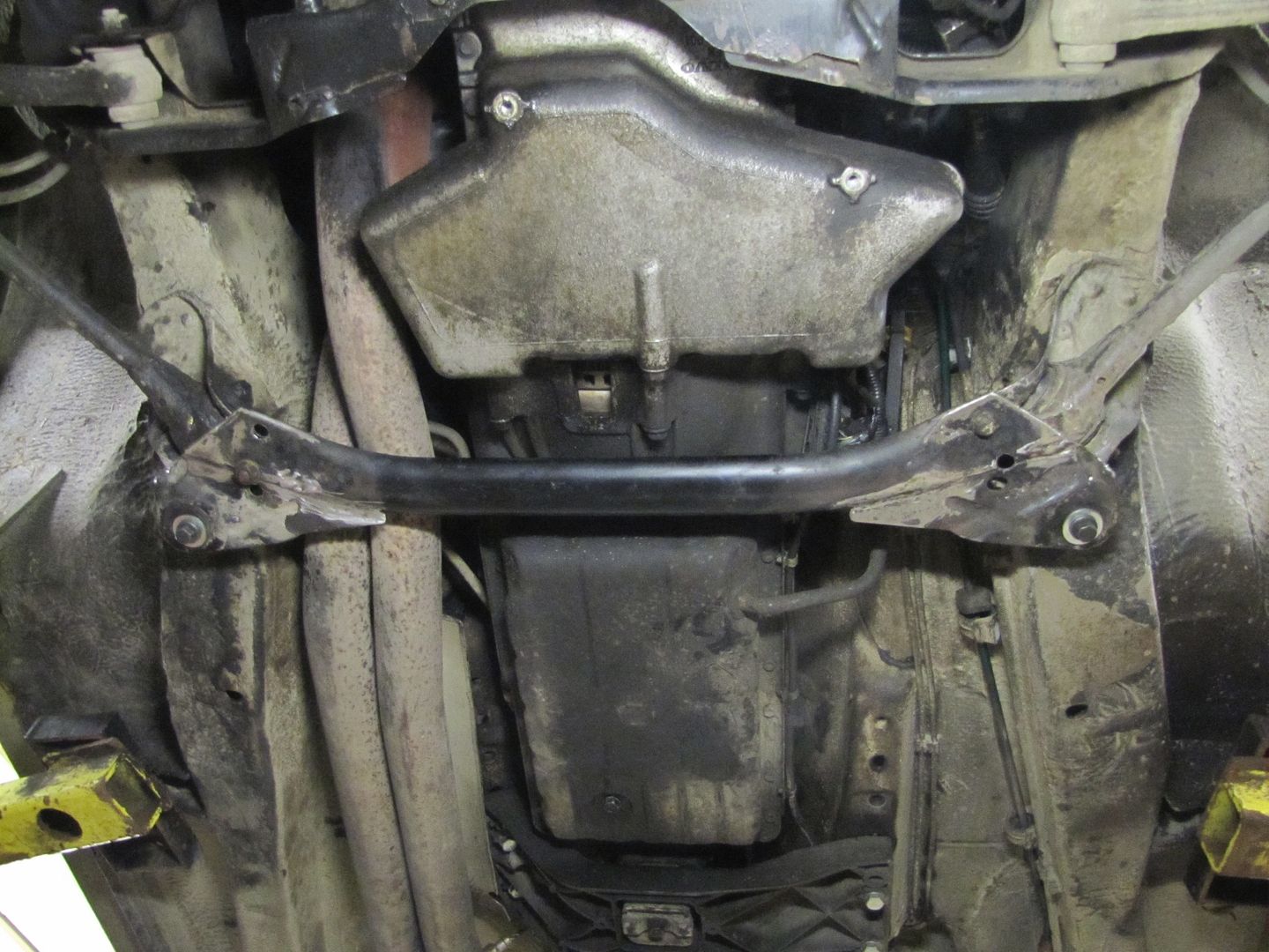

Uudemman 960 alapoikkituki sai rälläkkää, lekaa ja poraa. Istuu kivasti paikoilleen. Taaemmat reiät käyvät suoraan, etummaiset reiät on porattava. Lisäksi taaempiin kiinnikekohtiin tarvitsee noin 17mm korkeat holkit tuen ja tukivarrenkorvan väliin. Putsailin vähän ruosteita pois saumakohdista ja vedin vaan kotelosuojan päälle. Puhallettava ja maalattava jossain vaiheessa.
Ajettavuus muuttui odotetusti eli reagoi huomattavasti herkemmin ja tarkemmin ohjausliikkeisiin. Nyt tarttis alustaan oikeastaan enää uretaanit panhardille, 240 etuiskarit ja pätkästä säädettävät takaiskarit ennen kuin sen vie talviteloille.

Viikonlopulla siirsin eturenkaat taakse, vaihdoin eteen tuoreemmat 205/50 kumit, eteen 22mm vakaajan 21-millisen tilalle ja taakse säädettävät iskarit. Parani meno kummasti. Tutun purkuautosta hommasin ehjät kontin pohjalevyt ja koirakalterin. Parempi olla koiraverkko kun rompetta kontissa kulkee aina kuitenkin. Maanantaina laitoin paikoilleen, vaimeni hyvin takaa tulevat äänet kun 3kpl kajareita poistui ja mikä tärkeintä, kontin ilme siistiytyi huomattavasti.

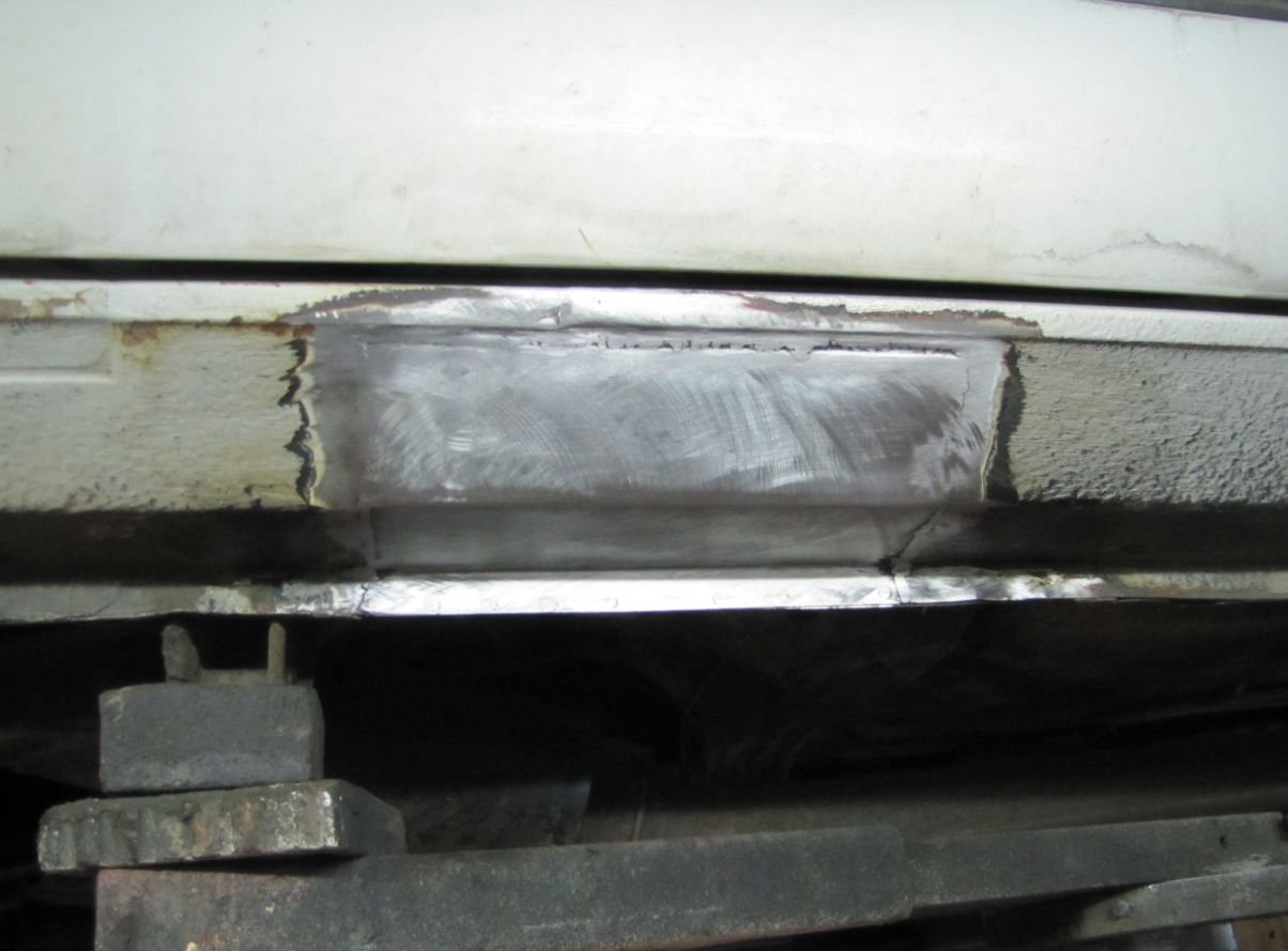

Tiistaina iltasella heppasin oikean helman reiän umpeen, sutasin epoksin pintaan ja koteloaineet sisään. Kuva 1 ja 2. Vähän heikkolaatuiset otokset vaan tuli.
Määräaikais- ja muutoskatsastus tuli suoritettua tänään hyväksytysti. Saapi ajella reilun vuoden ennen seuraavaa näyttökertaa.
