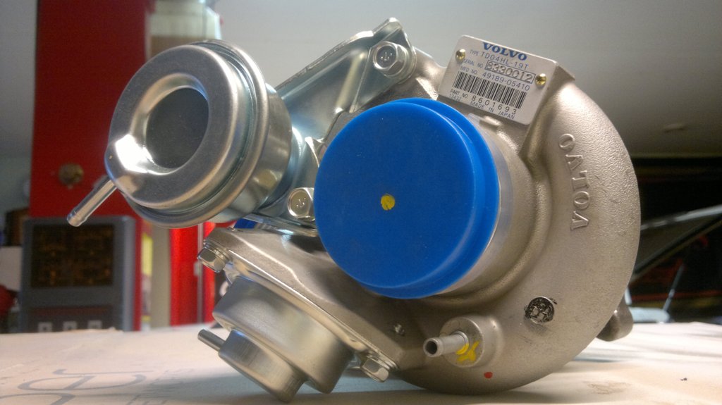

Vino pesä 19Tssä virta paremmin kuin 15G suora pesä, tosin 15Gtä taitaa olla vinollakin pesällä. Itsellä löytyy myynnistä rempattava 15G ja tehdasuusi aito mitsun 19T
Kyllä kyllä, virtaa pakoputken lähtö jonkun verran enempi. Mutta itse pesä ilmeisesti aivan liian pieni?
Jos 280hp saa 15g niin miksi kukaan laittaa 19t... Muutaman hepan takia. Hinta kuitenkin ihan eri.
Tuolla toisessa (muistaakseni) topikissa oli 19t juttua ja sen maksimi vinokoneessa on alle/noin 300hp, johtuen pakopesästä?
Lainaus
Proturbolla oli mieltä että 280hv olis aika realistinen 8v koneesta pakopaineet alkaa olemaan jo aika kovat siinä vaiheessa ja ulkoisella hukkaportilla sitten yli 300hv, pitäis toi oma laitos saada penkitettyä että vois sanoo mitä sieltä löytyy, 19T 46mm ulkoisella hukkiksella ja 1.4bar ahdoilla....
