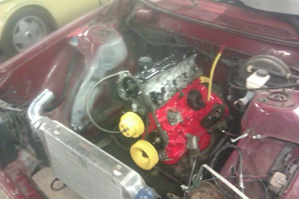

Eipä löytyny vastuksia. Oon ilmeisesti jo aikasemmin purkanu ja laittanu paikkaan x.  :( Mikäs nyt neuvoks?
Laitoin tankin paikalleen, ja purin lukkopellin ja maskin pois. Farkusta purkautu moottori ja vaihdelaatikko. Kunnostettuun b230 koneeseen laittelin jakoremmin ja vedin kaikki tarvittavat pultit momenttiin, ja öljypohjan paikalleen. Laitoin turbon koneen kylkeen, ja suunnittelin öljynpaluuta.

Oluu vastoinkäymisiä mutta ne on selätetty.
Ensimmäinen oli kun kasasin koneen, ja seuraavana päivänä tulin tallille. Katoin että mikäs se siinä lattialla komeilee? No öljypumppuhan se siinä  :2funny:
Toinen oli tänään kun piti pudottaa jakaja lohkoon. Eipä ollu apuakselissa jakajalle hammastusta, voi prkl. Toisesta lohkosta apuakseli irti ja kasattuun koneeseen paikalleen. Leikkasin ite tiivisteen sille alumiinikotelolle joka tulee siihen moottorin etupuolelle. Ihan kätevää kun 3 eri vahvusta arkkia oon ostanu tiivistepaperia. Leikkelin siitä turbon öljyntulo ja paluuletkujen tiivisteet.

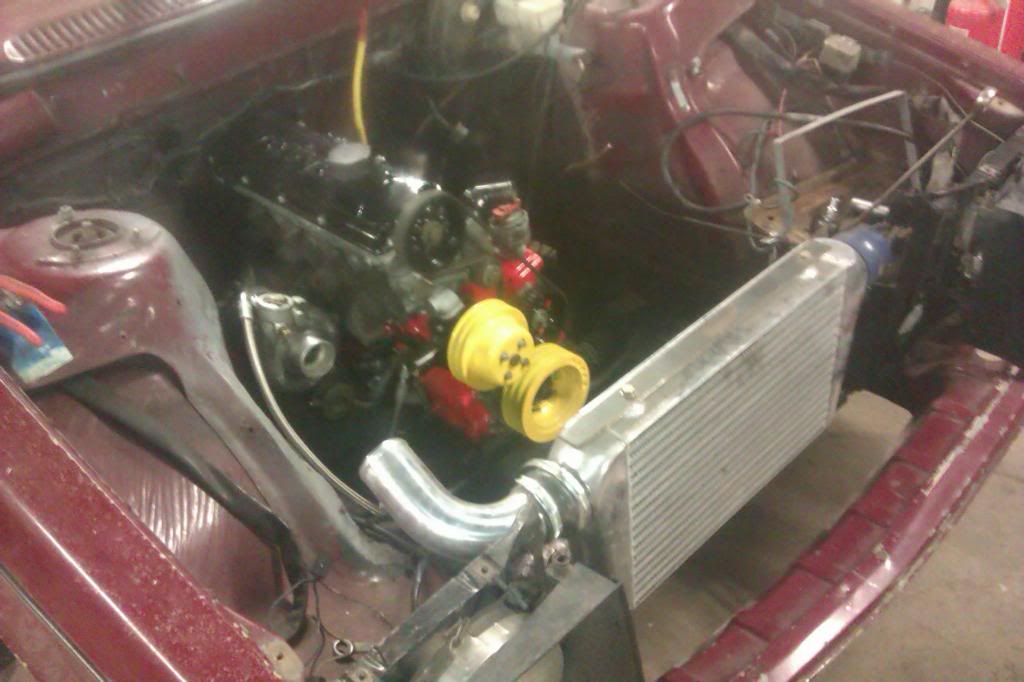

Tänään sain kopio 044 auton alle ja polttoainelinjat siihen malliin että saa konehuoneessa vetää kupariputkista letkut imusarjaan. Laturin laitoin paikalleen ja tein uuden johdon pätkän laturin ja startin välille. Kartaanin laitoin pakalleen. Nythän se liikkuis jo startilla  :o  ::)
Onko 700srj motronicissa suuttimilla etuvastuksia? Onhan siellä. Jutteleeko LH niitten kans ihan ok vai alkaako se hylkiin noita motikan etuvastuksia? Ja minkä näkönen kökkärä se on edes? Jos sen 900 sarjalaisenki etuvastuksien etsintä helpottus ku tietäs millaset ne on  :D
Nyt sais alkaa laittaan jo sitä johtosarjaa paikalleen. Imusarja täytyy hakee toiselta tallilta, ja varastoista kaivaa sisusta ja ahtoputket.

Timo_R oli johtotehtävissä tänään koko päivän meijän tallilla. Ja sai loistavasti LH-jetin paikalleen joka vaihtui tänään aikasemmin 531 kanteen.
Kasailin siinä kaikennäköstä muuta ku Timppa laitto johtosarjaa, sit se lähti himaansa ja jäin vielä kasaileen. Sain kaiken tarvittavan ja vähä vähemmän tarvittavan paikalleen ja alettiin kaverin kans koittaan käymään. Ensin sahasin niin kauan vaan startilla että öp-valo sammu ja tarkistin öljyn määrän. Sit laitettiin pari hyppujohtoo jonka tuloksena oli: pensapumput pyörii, pensa tulee suutintukkiin, hyvänlainen kipinä tuli, mutta ei tule pensa pyttyyn asti. Missä vika?
