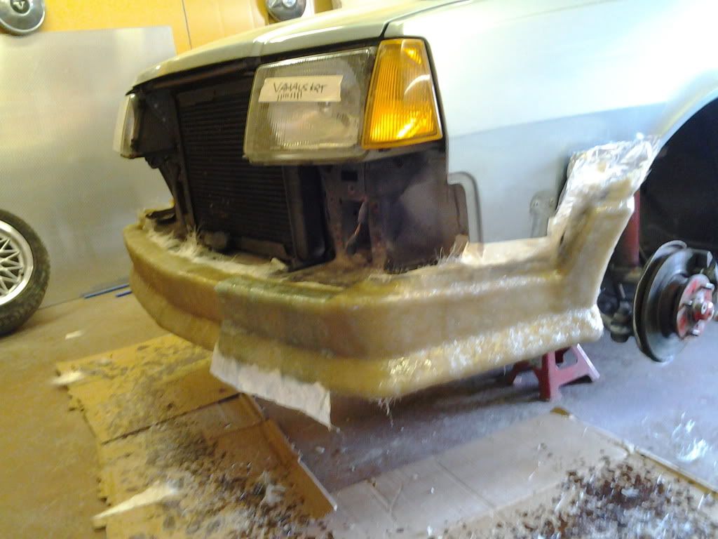

Viides kerros meni eilen illalla, tänään lätkäsin kuudennen kerroksen:
Jospa se ois nyt sitten siinä. Illemmalla tarkotus ois alkaa tekeen kohistustapit, niihin tulikin tuossa osat leikeltyä. Ja jäykkäririmoja
vois liimailla vaikka tänä iltana paikalleen, niin kerkiää vielä huomena ne kuiduttaa ennenkun särkille suuntaa. Pitäshän tuo halkasta
keskeltä myös. Vai mahtasko olla järkevämpi halkasta sivumpaa koska tuossa nyt on tuo "nokka" keskellä. Se vois olla että laikkais
vähän sivummalta halki ja kohistimetkin liimais siinä samalla sitten suoremmalle pinnalle.

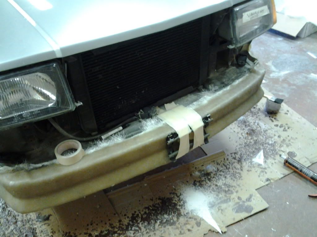

Ja vieläkin tätä tehdään eteenpäin vaikka muut on näköjään jo rellestämässä yöttömässä yössä. Nyt on maali jo niin lähellä että puserretaan eteenpäin
vaikka juhannus oiskin. Huomenna vielä aamupäivästä kuitua kohistimien päälle, ehkä illemmalla ennen mökille lähtöä vois kokeilla jo irrotella muottia. Ja
jos vaikka onnistus muotti hyvin näin finaali-vaiheessa niin sitä vois suunnata baariin :pomo:
Valitettavasti nämäkin työkuvat on nyt kännylaatua, mutta olennaisin näkyy kyllä.
Tosta noin sahalla poikki:

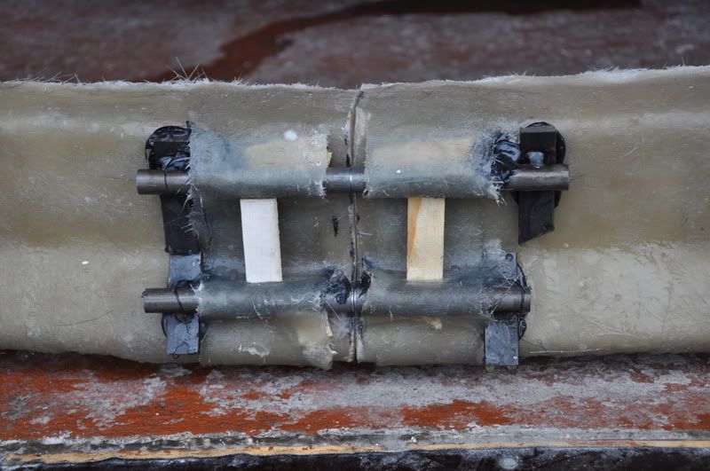

Vähän otin keskikohtaa sivummalta. Muotin paksuus jotain 8mm, arvelin että eiköhän se mee ilman puurimoja kun on nuita pokkauksia senverta.

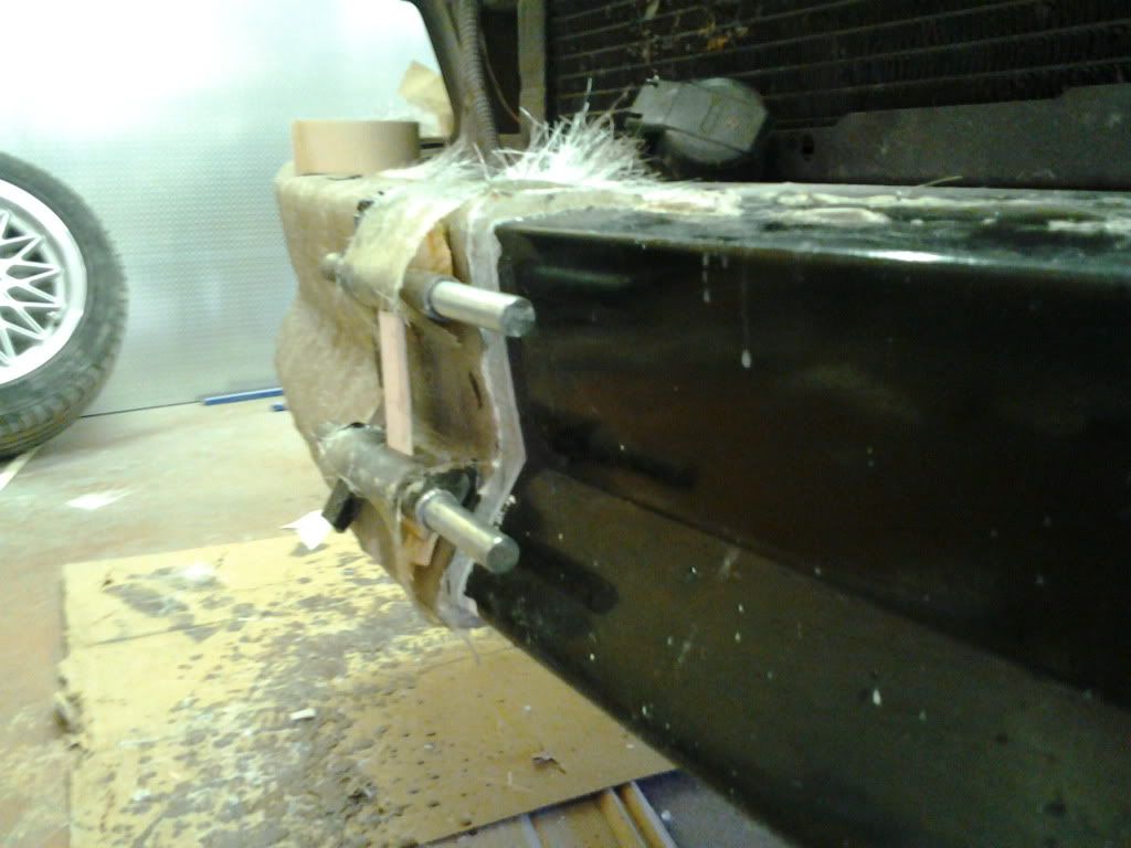

Ohjurit valmistu 12mm teräsputkesta, 12mm pulteista ja lattaraudoista, hits hits ja sitten sialla kiinni muottiin ja teipit piteleen yön yli:

Jos et muita rimoja laita jäykisteeks ni suosittelen ainakin noita kulmien kohtaa...niistä kuitenkin menee helposti muotti ropelille jos vähänkin huonossa asennossa säilyttää. Ja eläähän se vaan herkemmin jos enempi alkaa olla tuotantoo tuosta muotista  :P

Edempänä kerrottukkin, se helpottaa autosta irrotusta ja myöskin osan tekemistä ja osan irrotusta muotista.
Osan voi laminoida kahdessa puolikkaassa ja se helpottaa paljon itse osan tekoa. Lopuksi muotti pistetään yhteen ja puoliskot laminoidaan
yhteen. Kuivattua poistetaan muotin kohistustapit ja aletaan irrotteleen.

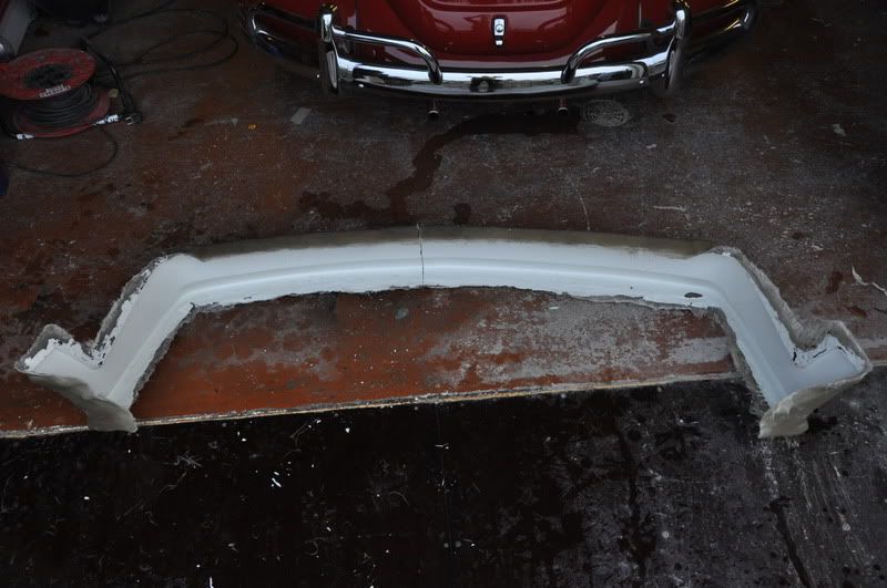

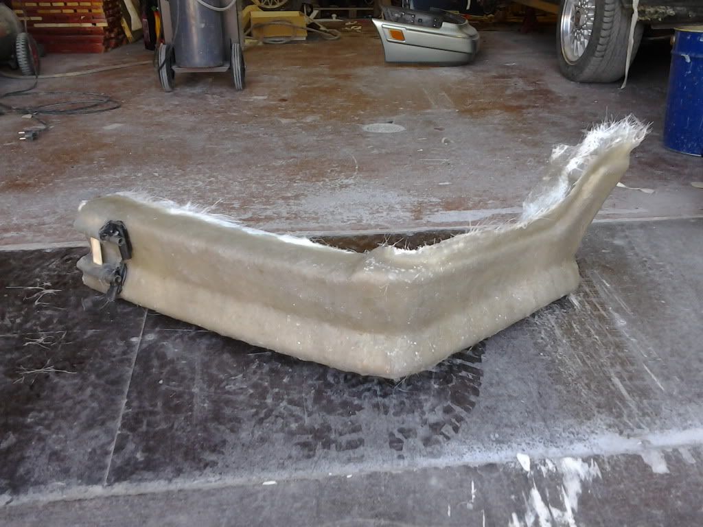

Noni ohjurit oli kovettunu paikallensa runsaamman kovettimen käytön ansiosta. Tempasin sitten irti toisen puoliskan ja hyvältähän se
näyttää. Lähti lopen varsin helposti kun sai tekniikan haettua näin ykskätisenä. Eka halkasukohdasta ravotusta, vettä vähä yrittää
pistää joka rakoon ja vasaralla koputtelua. Lopen se lähti nitkuttamalla ja potkimalla jalalla kylkeen.
Lesti ei ihan selvinny ehjänä, jäi kanittaan tuosta monimutkasesta kulmauksesta. Muotti näyttäs että on perfect verrattuna takamuottiin
ei tuntunu isoja ilmakuplia ainakaan näin nopealla tunnustelulla. Menihän sitä hartsiakin varmaan 4-5L. Ei halkeamia, tai keittämisiä.
Muutama kuva ennenkun lähen mökille vetään lonkkaa.
Nuo läiskät on saissejäämiä lestistä, irrotusaineesta jne. Lähtee pesemällä :)
Ihan pätevännäkönen vrt eka muotti :)

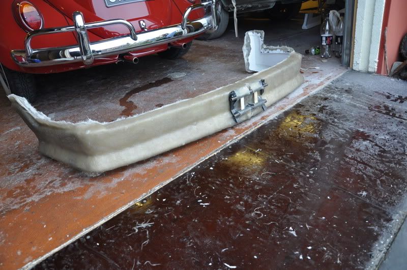

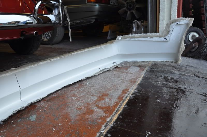

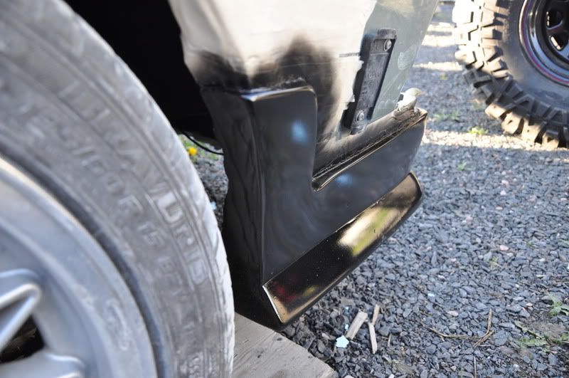

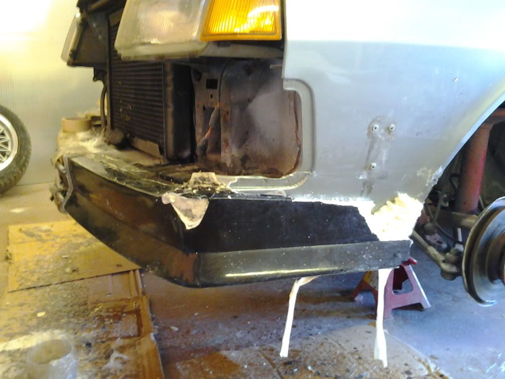

Poissa Customer
  • Viestejä: 1198
Toinenki muotin puolisko tuli tempastua irti ja sitten muotin pesu ja tässäpä ois kuvia muotista. Varsin näppärännäköinen tuli.
Satsin kiinnitystapa autoon on tässä myös tullut mietiskeltyä. Ajattelin että kuiduttas vielä alu/rosteri kannattimet tonne lippojen kylkeen
josta lippa kiinnittys auton puskurin, mikä lie ohjuri/kiinnike se mustakiinnike on auton kyljessä, niin siitä saisi samalla ruuvilla kiinni. Lisäksi
auton hiekkapellissä on reikiä joita vois hyödyntää kiinnittämisessä. Sitten liima sauma vedetään sen jälkeen, ja selvitäänkin paljo vähemmällä
liimalla.
