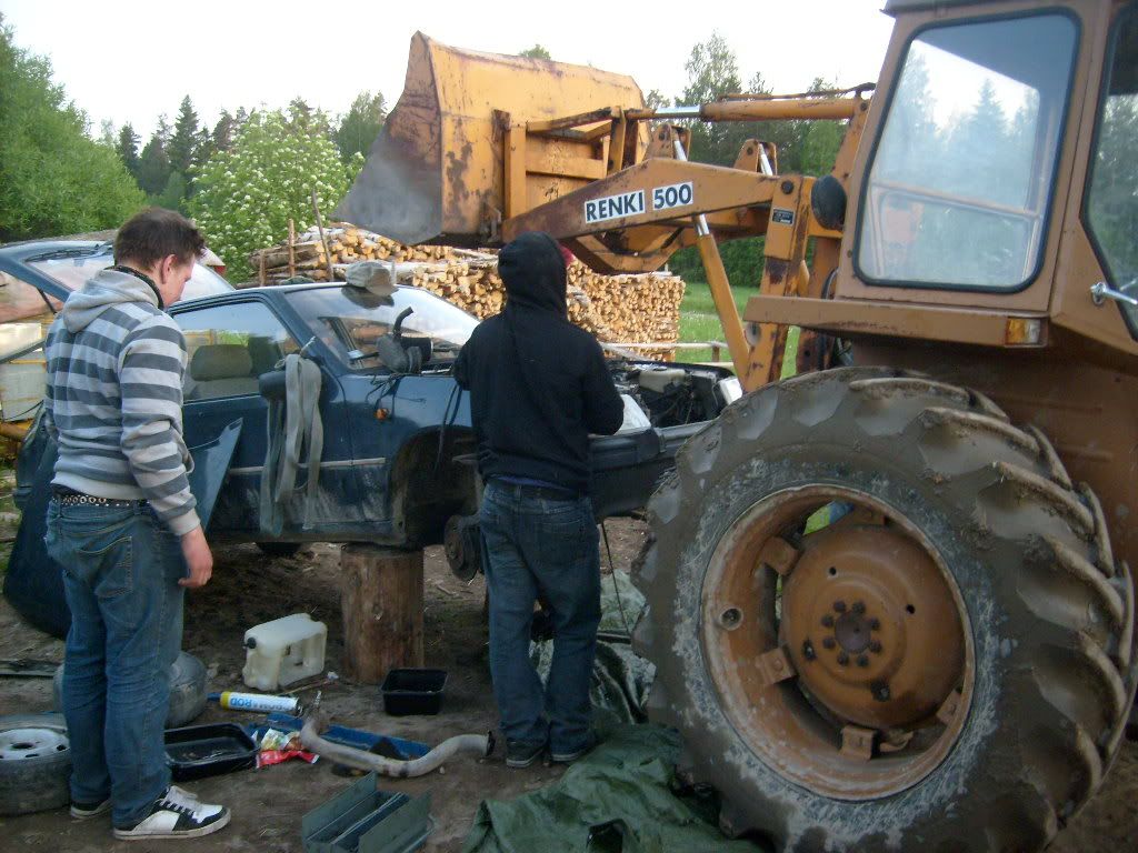

Vs: Volvo 745 SE -92 - valkoinen möhkö
« Vastaus #671 : 05.07.2013, 23:40:22 »
Näin meillä joskus  ;D

« Vastaus #672 : 05.07.2013, 23:44:35 »
Pelkkä etukuormaajalla varustettukkin riittäis  ::)
Isäukko kuulemma ottanu joskus nuorempana kuormaajalla koneen pois :)
Paitsi, että toi on 306 Pösö...  :D
Onhan se toteuttavissa käytännössä munkin hommassa, mutta ei viitti alkaa siihen touhuun tämän auton kanssa, vaikka olisi kuinka tarkka traktori kuski (tutusta en tosin tiedä, jolla on se traktori). Ei se tarvitse loppujen lopuksi, kuin sen yhden virheliikkeen, niin se on hei hei, jollekin auton osalle...
Jos nyt kuitenkin loppuu tämä traktorin etukuormaaja keskustelu tähän.
