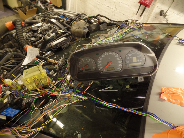

Tässä vaiheessa alkoi olla selvää, että joskus hamassa tulevaisuudessa mallimerkintä tulisi olemaan Volvo 940 GLT4. Jos joku ihmettelee, että miksi purkukuvia on vain sisältä ja sähköistä nii johtuu siitä, että moottorinohjaus aiheutti paljon pohdintaa.
Megasquirt olisi ollut se oikoisempi lue. helpompi ratkaisu...varsinkin kun siitä on jo hivenen kertynyt kokemusta. Päätin kuitenkin edetä eri tietä tällä kertaa....moottorinohjaus tulee siis olemaan teenelkun oma Siemens EMS2000. Autosta ei ole tarkoitus tehdä mitään raaseria, joten tuo riittänee tarkoitukseen ihan hyvin.
Ajonesto yms. tuotti vähän hämmennystä mutta toistaiseksi olen toiveikas. Kaikki sähköt oli riivittynä tuohon konepellille ja auto lähti edelleen avaimesta käyntiin  :pomo:
Alunperin haaveena oli saada ajotietokone + vakkari + luistonesto toimimaan.....aika näyttää mistä joudutaan karsimaan. En ole päässyt jyvälle että liekö 940:n ABS:boksi + anturit jutella samaa kieltä teenelkun kanssa.

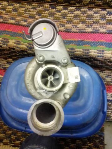

Teenelosen ahdin tietenkään ei sovi vitoskoneen pakosarjaan....ongelma ratkesi sillä, että hyllyssä sattui olemaan remontoitu TD04HL-18T, joka on peräisin Porsche Cayannesta.
Ko. ahdin ei sovi mihinkään laippaan suoraan.....joten töitä on....mutta onpahan isompi kuin 14T :D
