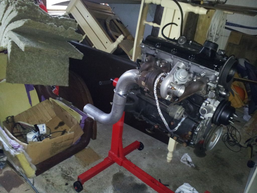

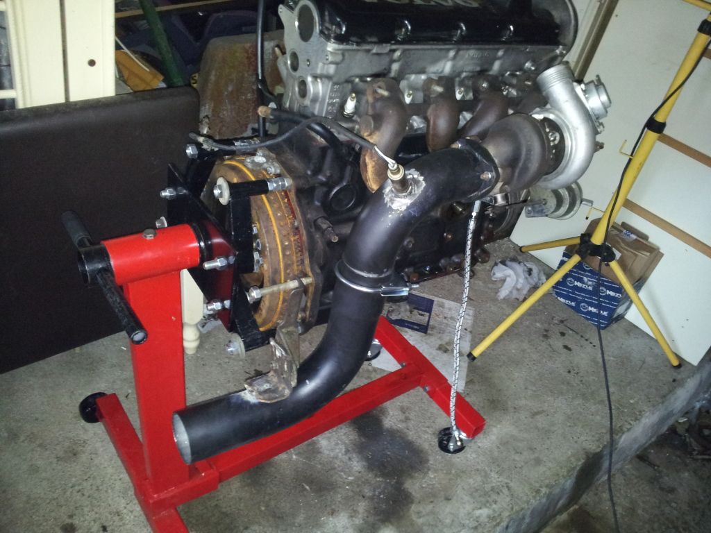

Doddi. Dp löysi muotonsa. Sai myös värin päälleen (kuten kuvassa näkyy ei ole vielä väri päällä  :D )

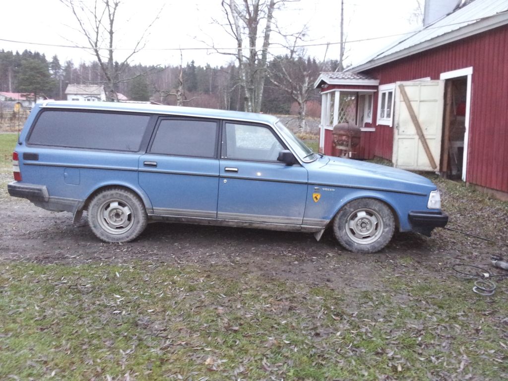

Lähtökohta. Edessä motonetin madallusjouset olleet jo hetken. Taakse en ollut uskaltanut laittaa kun eppäilin että alkaisi keulimaan. Eli edessä motonet takana täyspitkät kuormajouset.
Sitten tippu etupää. Tyylinä rälläkkä ja kierros.
Ja sitte takapäähän löin motonetin jouset sellaisenaan
Takapäätä laitellessa ehti jo pimeä tulla mutta kyllä kuvasta näkee että tuli se hieman maan läheisemmäksi  ;)

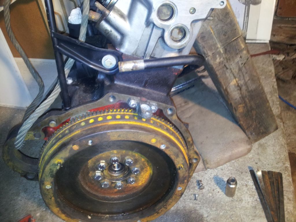

Jälleen aherrettiin t0mpp4n kanssa. Nostettiin kone pois pukista vp:n asentamista varten. Jos joku osaava tän lukee niin saisinko varmistusta että anturi kehä tuli oikeaan asentoon. Eli laitettiin anturikehän rei'ätön kohta startin kolon kohtaan keskelle kun ykkösen mäntä oli ylhäällä? Öljypohja oli hitsattavana turbon paluun vuoksi samoin pätkä putkea ja laippa ahtimeen  :) nyt kun vp on paikallaan alan aamulla mittailemaan keskikohtaa jotta saan anturitelineelle kierteet lohkoon. projekti alkaa olla nyt aika mallillaan koneen siirtoa ajatellen konehuoneen puolelle. Pitäs laatikko tiputtaa paikaltaan ja toivoa että löytys paikka anturitelineelle ellei niin alkaa taas soveltaminen  ;D Moottorin tukikumit pitäisi hankkia, oikea sytkäkivi, asentaa suuttimien etuvastukset ja hankkia ahtoputkisto  :buck2: niin ja lambdan mukkeri pitäs hommata. Hosuessani maalasin sen dp:n ja nyt pitää kairata siihen kolo jotta saan mukkerin hitsattua siihen kiinni  >:(
Ihan oikeassa asennossa on.

Vihdoin ja viimein sain ton ykk-anturitelineen paikalleen  :buck2: omasta mielestä ainakin aika tekeminen saada kairattua reiät kohdilleen ja kun on saanut kierteet tehtyä niin sitten siirtelin ja mittailin kunnes sain raon vp:n anturikehään 0,80mm, sain anturin suoraan ja mahdollisimman keskelle. 6mm pulteilla laitoin vakio reiät oli 7mm jouduin kairaamaan toisen 9mm asti  :o ja toiseen riitti 7,5mm jotta sain oikean asennon. Mutta se on ny siinä  :) tarttis seuraavaks nostaa motti takas telineeseen sais öljypohjan irti ja värin päälle

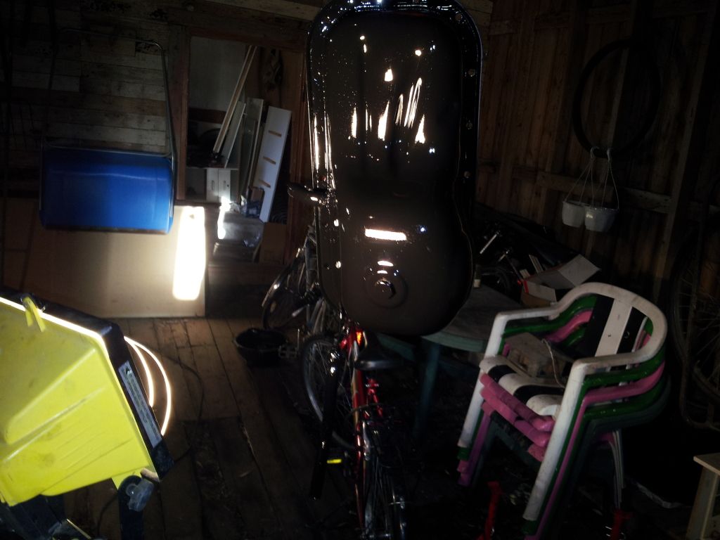

Nostin moottorin takaisin pukkiin öljypohjan irrottamista varten. Painaa muuten jokseenkin tuo lohko sisuskaluineen + kansi ainaki noin yhteen mieheen mitä ahersin  :idiot2: anyway öp:n irrotin putsasin vedin värin päälle samoin öljynpaluu putki sai värinsä
tosi huono kuva  :-\
annan rauhassa kuivua yön yli niin pääsee aamulla pulttaamaan paikalleen tiivisteen kera  :P huomenissa samalla ois tarkoitus tehdä tohon dp:hen kiinnitys siihen kytkinkopan tuntumaan missä paikka alunperinkin on ja samalla hitsata lambdalle mukkeri putkeen. Lambdahan ei saisi olla varsinkaan putken alapuolella mutta onko väliä jos laitan sen sivuun?

Onko tuossa vauhtipyörän kiinnityksessä tavalliset 8.8 kilopultit? Tehtaan paapan jäljiltähän noissa on aina 12.9, en kyllä vaihtais heikompiin. Voivathan nuokin kestää mutta suattaa tulla ruma lopputulos jos eivät kestäkään.
