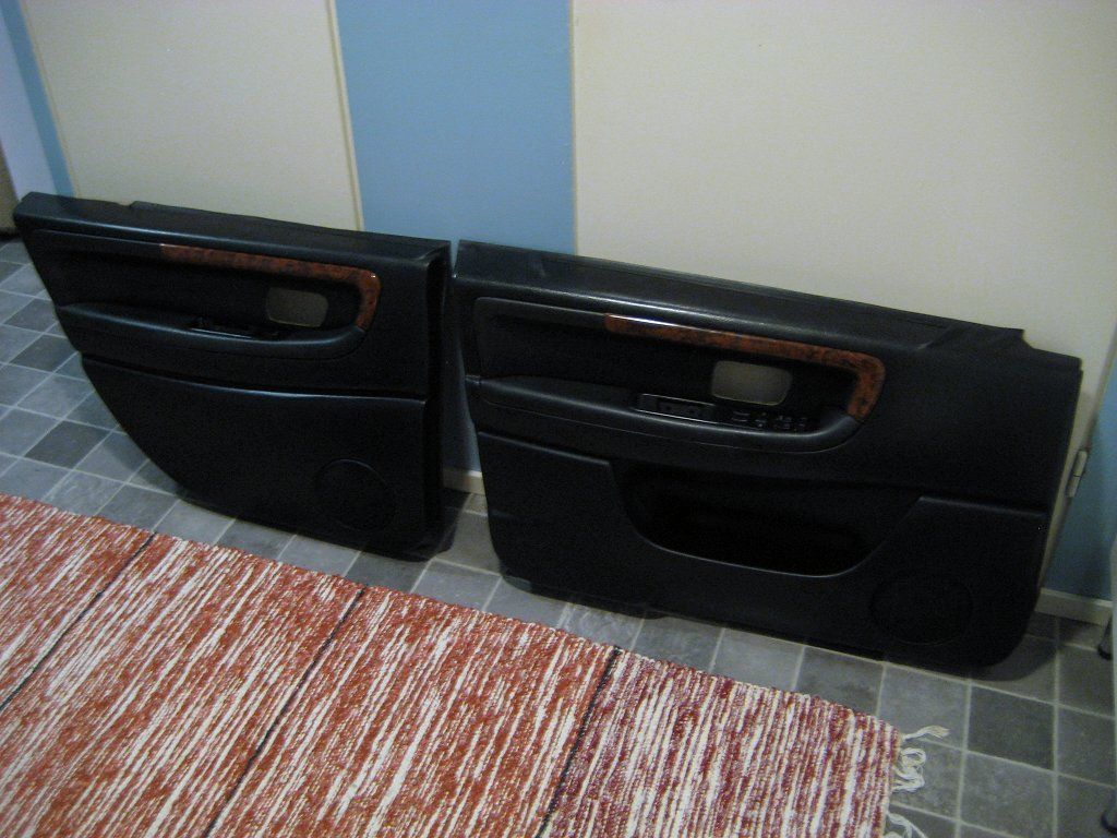

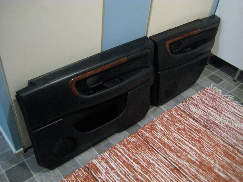

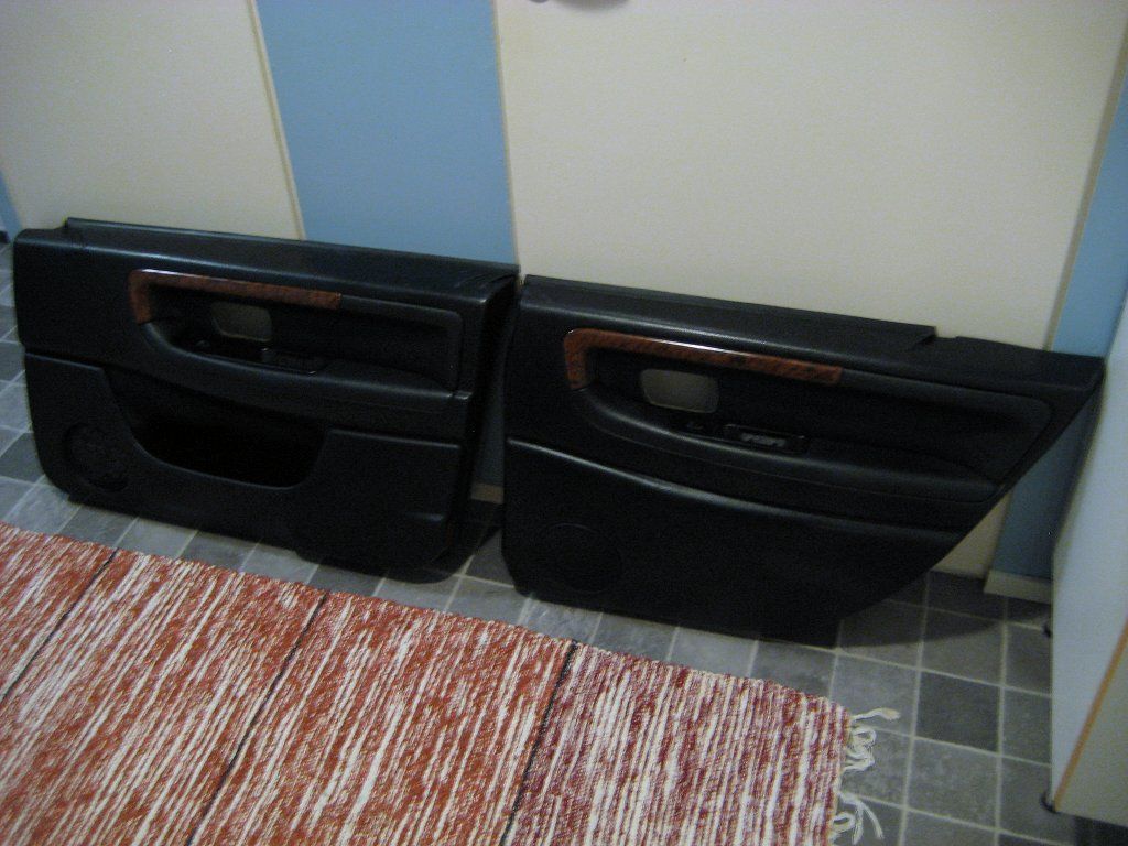

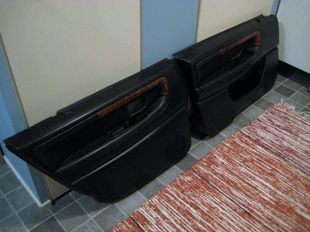

Tummat facelift-pahvit kotiutui, kiitos Joni_S. Kaikki neljä on rypyillä että jonkulainen operaatio niitä odottaa. Ajattelin vetää tosta yläosasta tekonahan irti koko matkalta jos sen sais kiristettyä edes kohtuullisesti takas. Voi olla kyllä että materiaali on sen verran venyny ettei sitä saa mitenkään järkevästi kiristettyä siihen enää. Täytyy koittaa huonoimmalla...
Vanhemmista etupahveista tuli kans korjattua nuo romulokeroiden yläreunojen muovit. Oli molemmista taskuista parista kohti poikki. Liimaa, lasikuitupakkelia ja maalia perään, ihan ok tuli taas. :)
