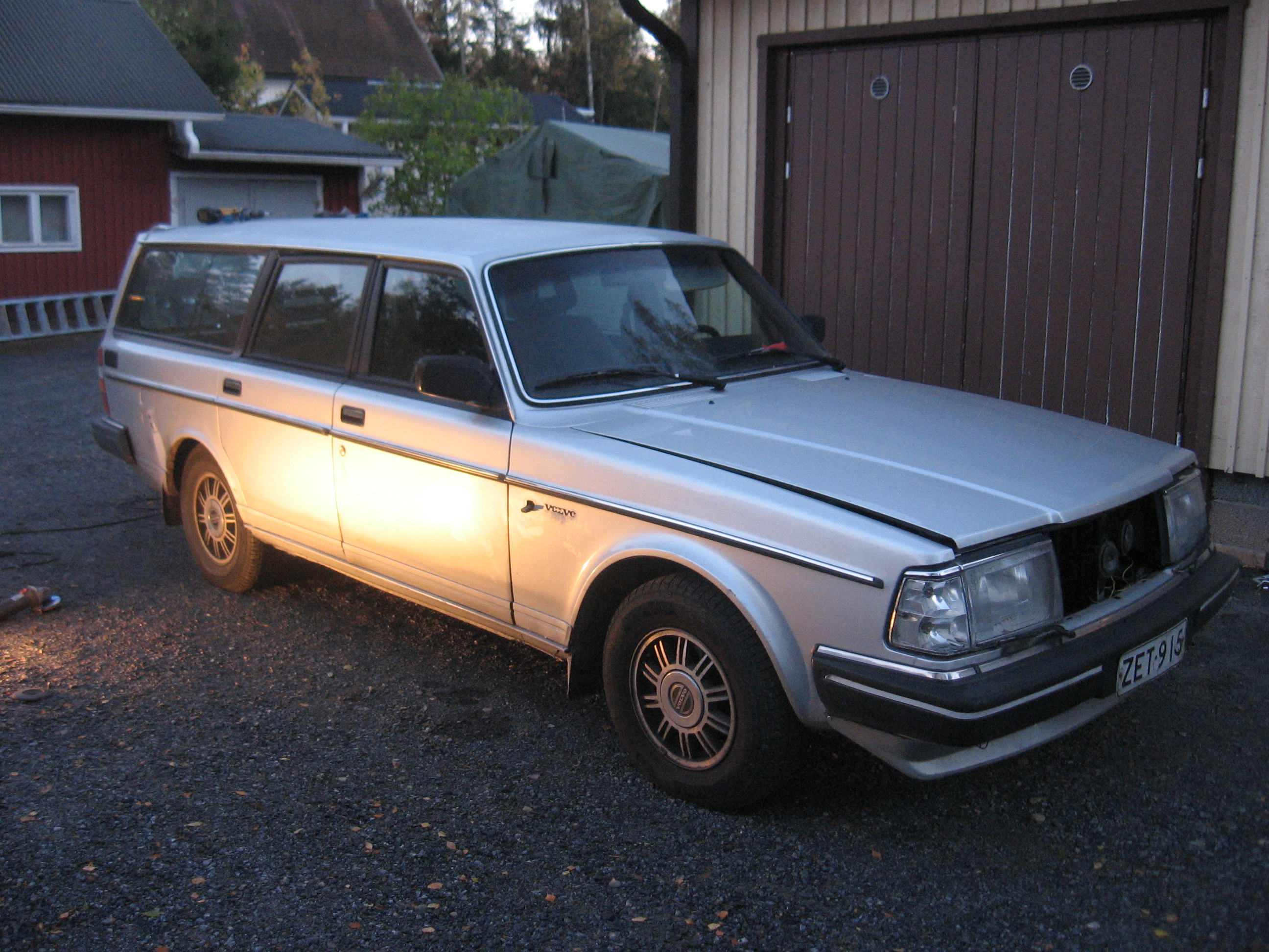

Syksyllä välissä ehti olla tälläinen "pika-projektikin", kun talviautoksi ostettu 245:en osoittautui liian tylsäksi, ja huomiota herättämättömäksi laitteeksi.
Muutostyöt ajoittuivat pe-illan klo. 18 ja lauantai-illan kello 22 välisiin aikoihin.
Tästä lähdettiin perjantaina klo. 18:00 :
Ja tähän päädyttiin vajaa 30 tuntia myöhemmin. Testilenkillekin ehdittiin, ihmeesti se aiheutti katseita kanssa-autoilijoissa tuollanen vanha kartanon-rotisko  :grin:  Mut sehän se oli koko projektin tarkoituskin.
Ajanjakson väliltäkin löytyy joitain kuvia, mutta niissä ei juuri nähtävää ole :D
HUOM!  Hommia on painettu suurella sydämellä ja lievästi päihteiden alaisena, joten työn jälkeä ei tarvitse tulla kommentoimaan. Kaukaa näyttää kelvolliselta, ja pimeässä vallan hyvältä  :grin:  Joku sanoo, että auto muuttui parempaan suuntaan, joku taasen voi sanoa, että pitikö se(kin) pilata.
Jälkiviisaana voi sanoa, että jos olis ymmärtäny siirtää maalaamisen klo. 4:50 aamuyöstä seuraavaan päivään, niin lopputulos saattaisi olla hieman parempi. Ei muutakun liukkaita odottamaan
Voimanpuute kyllä vaivaa...ikävää ettei ole yhtään turbomottia nurkissa pyörimässä ylimääräisenä.
