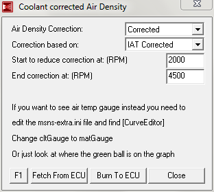

Onko täällä tietoa tuon polttoaineen säätämisestä suhteessa imuilman lämpöön? Laitoin alustavia säätöjä megaan ja alkoi mietityttämään tämä asetus. Pitääkö polttoainetta lisätä imuilman noustessa ettei iske naku, vaiko vähentää koska ilmantiheys kuumassa ilmassa pienempi jolloin happea vähemmän ja polttoaineen tarve pienempi?
Tämmöset asetukset rustailin alkuun
-Tällä tavalla laitoin vielä asetukset, eli säädössä käytetään imuilman arvoja.
« Viimeksi muokattu: 16.06.2014, 07:43:33 kirjoittanut vellu_volvo »

.. Pitääkö polttoainetta lisätä imuilman noustessa ettei iske naku, vaiko vähentää koska ilmantiheys kuumassa ilmassa pienempi jolloin happea vähemmän ja polttoaineen tarve pienempi?
vähentää ja juurikin tuon tiheyden takia.
