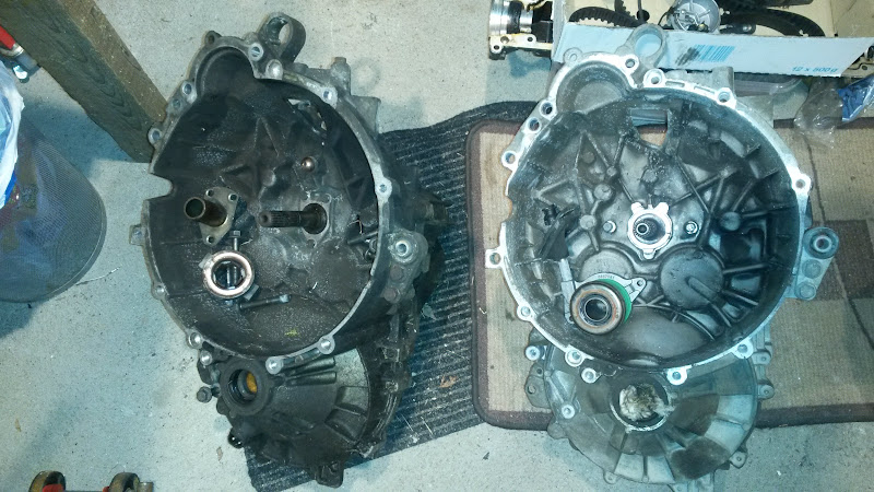

Lootat vierekkäin, vasemmalla 850, oikealla V70:
850 lähempää:
Ja V70 lähempää:
Laatikon kytkinakselin stefoja on kahta mallia, siniselläkään eivät löydä valmistenumeron perusteella kumpi autosta löytyy... Volvomaiseen tyyliin eivät itsekään tiedä mitä ovat autoihinsa laittaneet :idiot2: Näissä molemmissa oli versio "Outer diameter 41 mm", osanumero 1381798. Toinen versio olisi kai 44 mm.
Siinä vielä painelaakerit lähempää, oikealla V70:n versio jossa integroitu työsylinteri:
Sanoisin että ei oikein järkevästi pysty laittamaan 850:n ulkoista työsylinteriä V70:n laatikkoon. Kai se on tuolla sisäisellä/integroidulla sylinterillä mentävä.
Miksi ei pysty? Eihän siihen tarvitse tehdä ku 3 kpl kierteitä tuolle painelaakerin liukuholkille ja reikä kytkin haarukan pallolle? Näin ainaki omaan tein ja hyvin on pelannut.

Hmm... Meikäläisen koneistusmahdollisuudet on käsipora ja rälläkkä, vähän jännäks menee... Kannattaneeko edes yrittää...

Itseasiassa kun tarkemmin muistelen niin mulla oli valmiina reijät tuolle liukuholkille, tarvi tehdä vain kierteet. Ilmeisesti nuissakin on eroja vaikka olikin v70 laatikko.

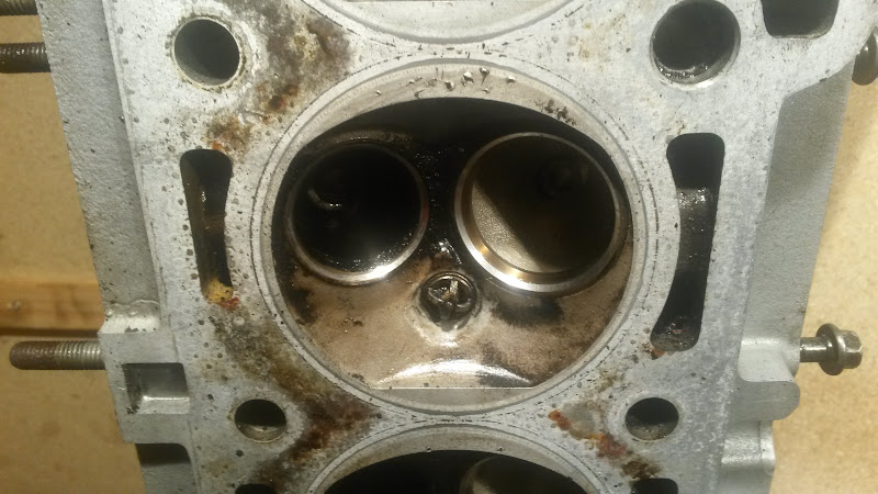

Laitoin dieseliä palotiloihin. En tiedä kertooko tuo nyt mitään, pikkuhiljaa tihkuu pois mutta sentään tasaisesti kaikista? On nuo löpöt tuossa jo toista viikkoa muhineet.

Kantta on tullut hinkattua, saa siitä näppärän koristeen takanreunukselle jos ei muuta :) Aivan jäätävän tiukassa oli kannentiivisteen jämät:
Venttiilijousen puristin:
Lambdahylsy on aika sopiva tuohon hommaan. Versio 2:een pitää korvata rullautuva teippi vaikka muovipullon kyljestä leikatulla suikaleella, millä siis suojaisi painimen porauksen naarmuuntumiselta. Ja kannen ja pöydän välissä voisi olla kumimatto hyvä luistonestona.
Onhan tuo öljypoltin vähän karstoittunut. Ja nelospytyn kohdalla on hiukka damagea näkyvissä (se pytty mistä mäntä suli):
