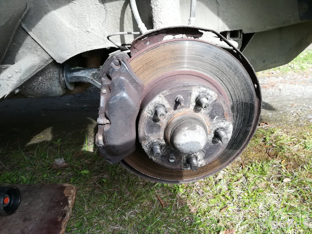

Kävin tuossa keskiviikkona hakemassa motonetistä läjän jarruosia. Nyt, kun on kesälomalla viimeistä viikkoa niin aattelin katella nuo jarrut, kun on pitänyt talven jälkeen jarruttaessa rohisevaa ääntä takaa. Levythän oli aika ruosteessa ja talven jälkeen aina enemmän ruosteessa. Ostin etulevyt+palat+asennussarjan. Takalevyt+palat+asennussarjan. Käsijarrukengät ja säätörullat. Tässähän ei ole ollut levyjen sisällä niitä säätörullia vaan ne peltilätkät kenkien välissä. Viime katsastuksessa inssi marmatti, kun käsijarrukahva on niin jäykkä vetää ja ei tahdo saada tarpeeksi voimaa käsijarrulle. Epäili, että pinnat olisi irti. Ite taas epäilin, että vaan säädön puutetta, kun 2015 viimeksi vaihtanut käsijarrukengät.
Rupesin vaihtamaan ensiksi etujarruja. Oli tarkoitus vaihtaa molempiin päihin, mutta se jäi pienten komplikaatioiden takia myöhemmäksi.  :( Etuoikealla ei oikeastaan ollut muuta ongelmaa, kun saada levy irti, mutta kyllä se lähti sitten, kun hiukan vasaralla suostuttelin. Jarrukilvet näyttää olevan seuraavana vaihtolistalla. Saa nähdä meneekö vielä tuolla katsastuksesta. On se viimeiset 5v mennyt :D
Vasemmalle puolelle rupesin vaihtamaan osia niin vanha jarrulevy lähti nätisti irti ja uuden sain paikalleen, mutta satula ei sitten mennyt paikalleen levyn päälle. Tämän vasemman etujarrusatulan olen joskus vaihtanut. Ilmeisesti uusi jarrulevy oli sen verran paksumpi, että ei mahtunut. En tiedä oliko satulassa joku valuvika, kun satulan yläpuoli meni normaalisti levyn päälle, mutta alapuoli ei millään. Tein sitten radikaalin ratkaisun ja otin rälläkällä+lamellilaikalla satulasta alhaalta molemmilta puolin jonku verran tavaraa pois niin sain satulan menemään paikalleen. Saattoi ehkä lähtä vähän liikaakin. En tiedä vaikuttaako tuo "tavaran" otto muuhun, kuin jos pala pääsee liian vähäksi/loppu niin se voi tipahtaa/jumittaa siihen väliin. Pitää tänään tutkia vielä sitä satulaa jos ei sada vettä ja vaihtaa takapäähän ne jarruhilppeet. Pitää hommata jossain vaiheessa uusi satula, kun saa rahaa. Loppuun kuvat, kun on uudet levyt ja palat paikallaan.
