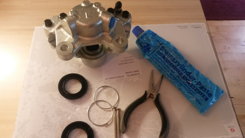

Noita Bilteman satuloita tuli hieman tutkittua:
Varmuuden välttämiseksi laitoin lisää rasvaa:

Et sattunut muuten mittaamaan monta millisellä männällä noi Biltsun jarrusatulat tuli?
Poissa dneproshin
  • Viestejä: 1640
  • Innokas käyttöautoilija
Vänkärin puoleinen on vielä asentamatta, mittasin äsken sen. 40 mm näyttäs olevan.
Minulla on jotenkin sellainen käsitys, että Bilteman takajarrusatulat olisivat aina "isolla" männällä, eli ns. "farkkusatulat".
Olen joskus tainnut myyjältä kysyä aiheesta ja tuolloin vastaus oli, että kaikissa olisi samankokoinen mäntä.
Oliko muuten minkä oloinen tuo bilteman satula käsissä pyöritellessä? Paljonko maksoi?
Kyllähän sen muuten näkee sokeakin kun ottaa vaan silmän käteen että tuo on 40mm. Pienemmissä (ainakin 36mm) on ihan erilainen runkokin.  :facepalm:
Biltsu tarjoaa kaikkiin 700/900-sarjalaisiin samoja takasatuloita ja hintaahan noilla on sen 75e/kpl eikä tarvitse panttia. Mätäsestä 65e ja 20e pantti. Tälläisen hain juuri omaani.
Tosiaan 75 euroa maksoi, ja eivät halua Biltemassa vanhoja satuloita vaihdossa. Satula näyttää mielestäni uudelta, ei vanhasta rungosta kunnostetulta. Työnlaatu silmämääräisesti arvioituna aavistuksen epäilyttävä, kiinnityskorvakon reiät vaikuttivat hieman epäkeskeisiltä. Pölysuojat irtoavat ehkä turhan herkästi, koska lukitusrenkaalla ei ole uraa mihin painautua. Aika näyttää kestävätkö paikoillaan ja muutenkin miten satulat kestävät. Vielä en ole havainnut mitään kummallista jarrujen toiminnassa enkä nestevuotoja.
Noita kokoja en ajatellut sen tarkemmin näitä ostaessani, tiedostin kyllä että eri kokoisia on... Pitääpä kattoa mitkä nuo vanhat satulat nyt sitten on. Isompi halkaisija lisää jarrutustehoa aavistuksen? Biltemassa taitaa maksaa 75e/kpl kaikki satulat mitä oon katellut (eteen/taakse, 700/900, 800...) :P

Näytti se Motonetistä ostettu peruskunnostettu satulakin oudolta, minkä ostin mutta vielä ainankin kestänyt eikä laahaa tai jumita. Tosin sen näkösiä taitaa olla kaikki tommoset satulat.
