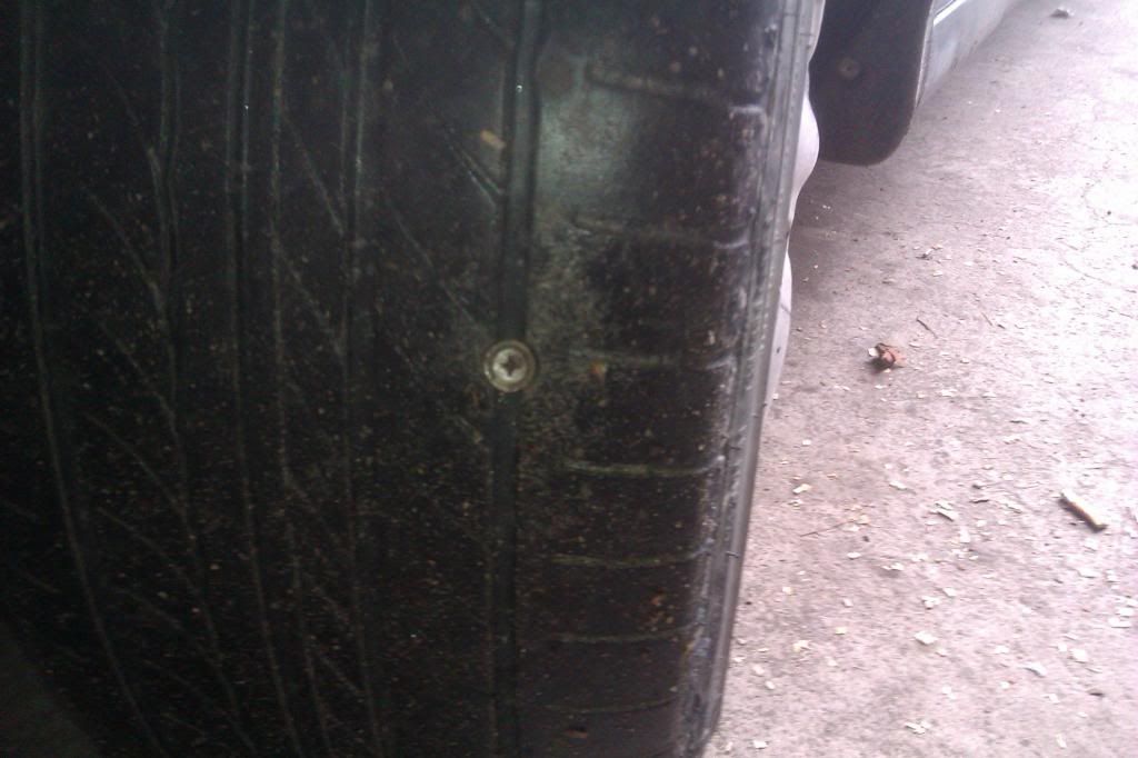

Eilen siirsin ysikuuskymppiä kaverin tallin pihassa ja ajoin siinä olleeseen jäätävään kraateriin
Ja samasta pihasta ruvvi renkaaseen
Sama rengas paikattiin kuukausi takaperin ruvvin takia, ja tämä uusi on nyt 2cm päässä edellisestä paikasta  :peetu: :tickedoff:

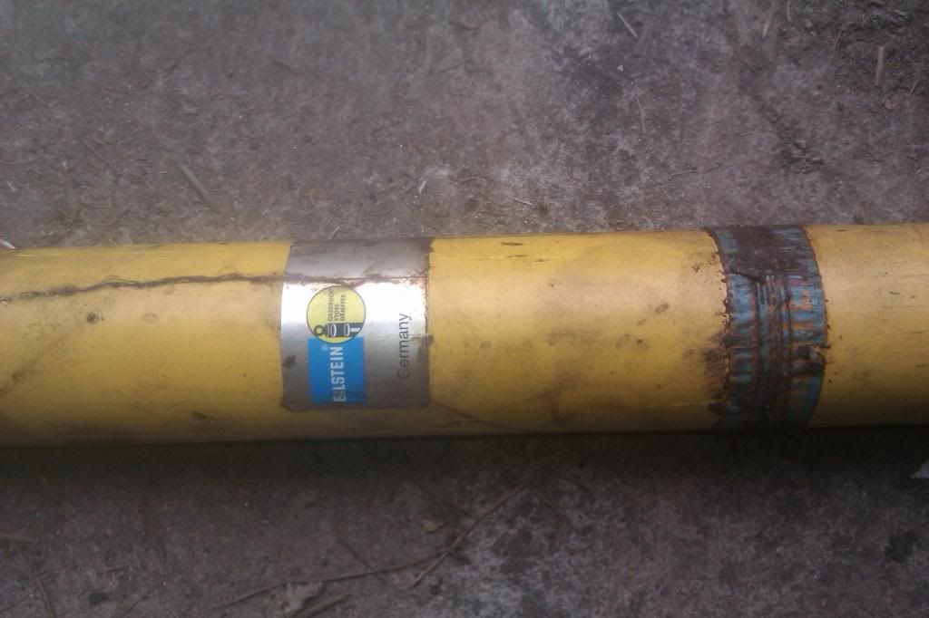

Etuiskarit vaihtu bilstein b6:in, jotka on peräsin 700 sarjasta. Tolppaa tarvi pidentää 2cm että iskarin sai kiinni. Kaveriks tuli n.2 kieppiä katkotut dieselin jouset. Ja perskules että keula on jäykkä. Oikeastaan kaikki toiveet sen suhteen toteutu: keula nousi vähän, niin saa tunkin etupalkin alle, ja tuo jäykkyys oli myös kans toiveissa. Eteen vaitu myös alapallonivelet. Rt-päät, eikä etupyörän laakerit vaihtunu koska vanhat oli ok, ja varaosatolppien laakerit oli kunnossa. En niitä nyt sitte maalannu, ku aika on rajallinen. Ei jaksais ihan Latela tyyliin tätäki laittaa. Eteen tulee myös uudet jarruputket, kunhan lauantai koittaa niin saa päitä niihi.

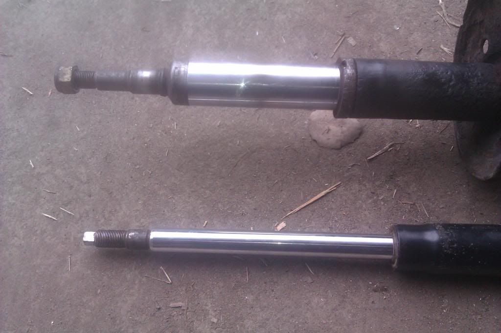

700 sarjan bilstein iskari
Verrokkina 240 vakio

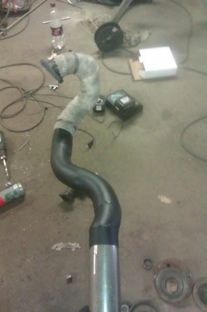

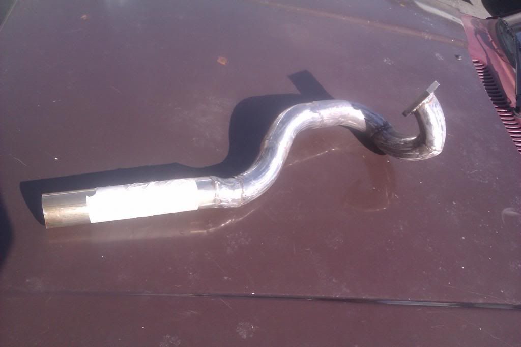

Screampipen värkkäsin, ja siitä tuli melkonen käppyrä, että väistää korin, ja lambdan
Ja maalattuna lämpöeristeet päällä, jotka peittää kivasti hitsaussaumoja ja ensimmäistä rumaa mutkaa

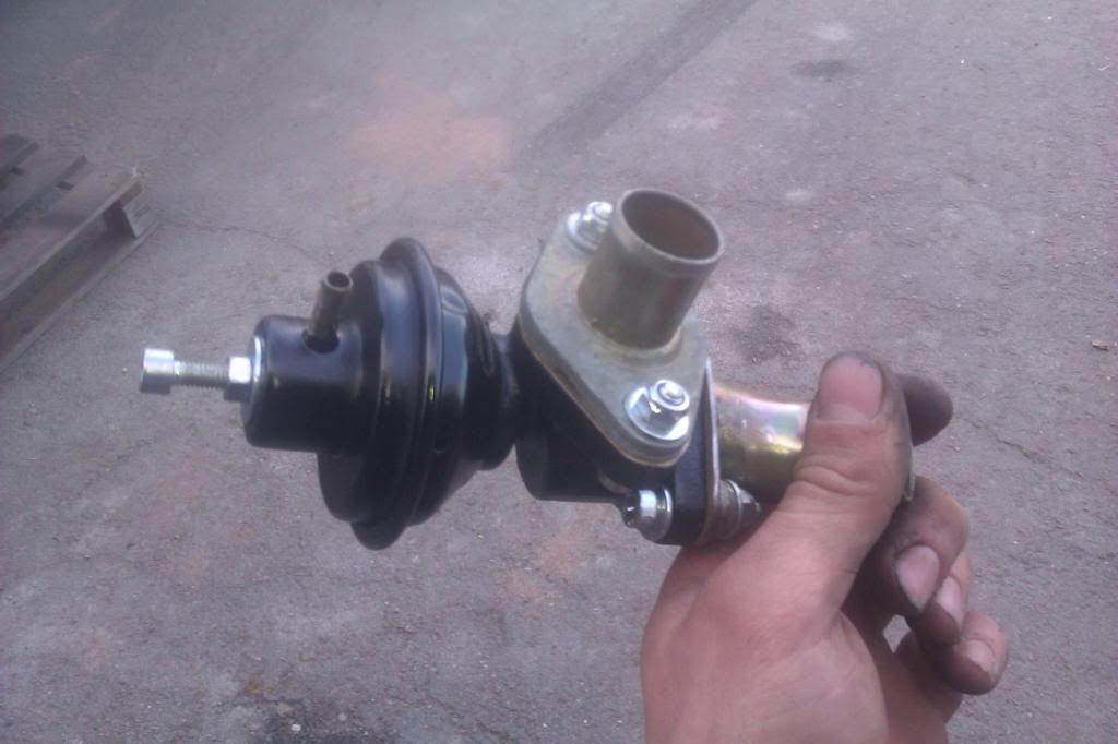

Tuli Volvon vakio pässistäki ihan pätevä kun pesin sen tärpätillä, ja maalasin mustaks. Sovittelin senkin jo paikalleen. Sovittelua aiheutti se kun en muistanu mitenpäin laitoin siihen lähdöt, ja mihin asentoon olin sen laittanu. No nyt siitä tuli kyllä parempi mitä se oli ennen. Poistoletkusta joka menee takasin imuilmaputkeen, tuli puolet lyhyempi, ja tekemäni metalliputki jatko tipahti pois. Samalla vaihdoin em. letkuun paremmat klemmarit. Hitsasin myös yhden mätäpaikan, putsasin ja maalasin. Seuraavalla kertaa vedellä sen päälle massa.

E: Nyt on downpipe taas "korjattu" Siinä alkaa oleen kohta enemmän hitsaussaumaa kun pakoputkiainetta.

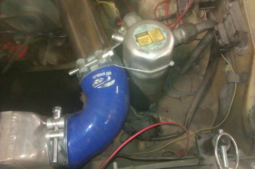

Laitoin vetenlämpömittarinanturin, ja flektin johdot takasi paikoilleen. Vanhasta ilmastoinnin säiliöstä tein huohotin pöntön. Samassa kuvassa näkee millaset klemmarit tuli imupuolen ahtoputkeen.
Massasin sen hitsatun paikan, laitoin pyörän paikalleen ja tiputin auton alas.
