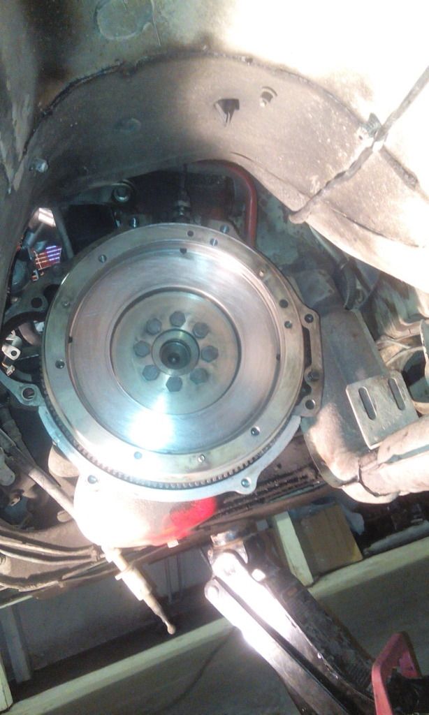

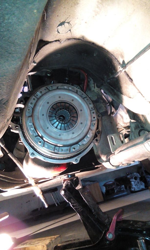

Otin käsittelyyn luistavan kytkimen. Sillekkin syykin taisi löytyä tuosta vaijerista josta puuttui vastapaino/kevennin. Painelaakeri muisti kyllä ulahtaa joka kerta kytkintä käyttäessä vaikka reilu vuosisitten oli uusittu kytkin. Ainakin jokainen pultti oli todellakin kiinni muistettu kiristää sai olla jatkovarrelle, jatkovarsi sai auki  :D Oikeen oppinen vaijeri vaihtaa, tarvittavat kilkuttimet siihen

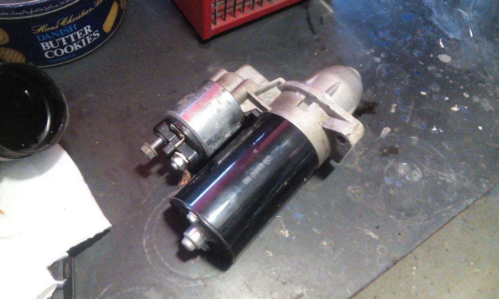

Startti oli uusittu
Vanha sassilainen ja uusi lukkilainen ( vanhan herran entinen, 5tkm ajettu). Kytkinlevyssä ei ollu suurta eroa vanha 7,1mm ja uusi 7,6mm. En tiedä kumpi noista sitten kannattas laittaa, jousissä näkyy eroa olevan ja vanha karkeemman oloisempaa tavaraa. Lukin asetelma ei ollu kulunu juuri yhtään ja sassilainen oli. Tietysti kun saisi sen 215mm levyn vois vaihtaa tuon vauhtiksen keveempään.
Lasittumat hiottu pois vauhtiksesta

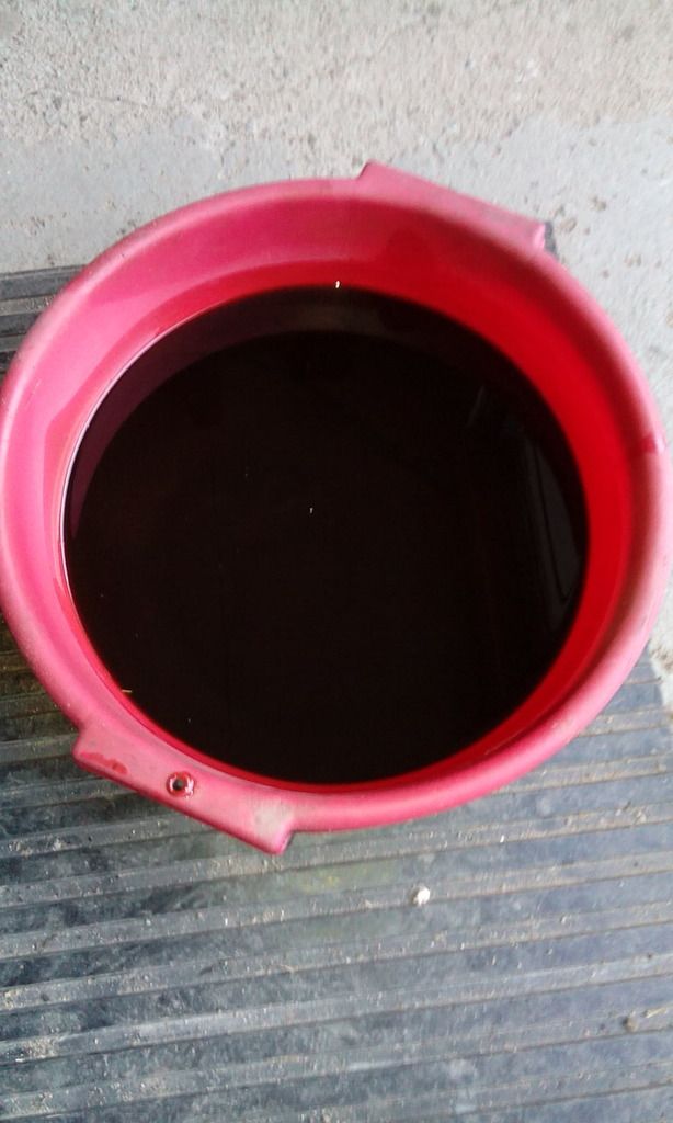

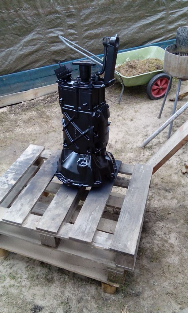

Öljyksi tulee nämä. Laatikko pestä sitä ennen

Painepesuri teki topin ja koko kaupungista löytynny ku kärsserin pesureita jotka on ylihintaisia. Ratkaisu puukolla paksummat kökkäreet pois ja hiekkapuhallus, pitihän se sitten maalata. Samalla öljyt vaihdoin, vaihteeksi oli entiset moottori öljyt. Käytin huuhtelu öljyt sisällä kääntelin, pyörittelin ja poikkeen. Sitten laitoin Mobilin 320. Prikan laitoin myös kytkinhaarukan mutikalle. Kytkimen asennin paikoilleen keskitetysti. silmälaakeri tuli uusi skf

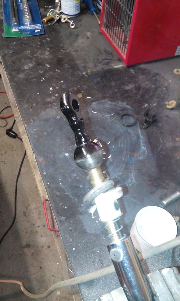

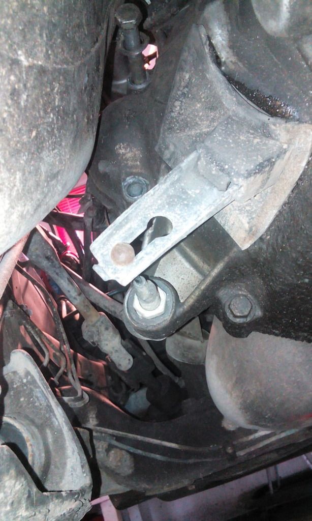

Laatikon sain sarhattua paikoilleen, pakoputki piti käyttää edestä pois ennen kuin suostu menemään. 14mm pistin tavaraa lisää keppiin ja sain puurokauhan lyhemmin vaihtamaan. kepakon pusliin laitoin o-renkaat, tuli timmi. Kytkinvaijerin vaihdon volvon alkuperäiseen ja säädin kohdilleen. Maukkaan tuntuinen, miltei tunnoton painaa kytkintä. Ei nyt jalka rasitu  :)

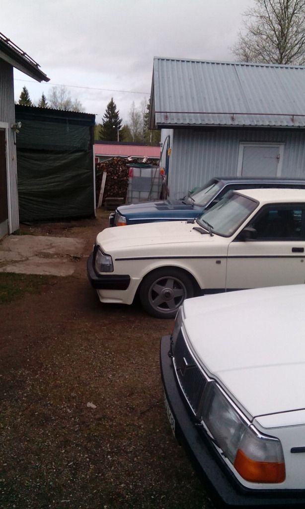

Kalustosta perhekuvaa  8)

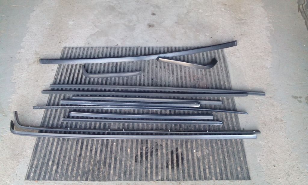

Tarkoitus oli helmoista poistaa listat, luovuin ajatuksesta siihen asti kuhan saan ensin ne levikkeet kotia asti, sitten kerkee täyttää listojen reijät. Pari pintaruoste kohtaa hijoin helmasta poikkeen, pesin, happo ja maalin nakkasin. Massasin helmat myös kokonaan. Vahasin myös toiseen kertaan Japen.
Tuli myös mustialistoja ostettua päivällä talteen miltei koko sarja, Whiteen modernimman paisarin, löyty myös muuvan käyttämätön kaasarin tiiviste ja käytettyjäkin oli seassa.

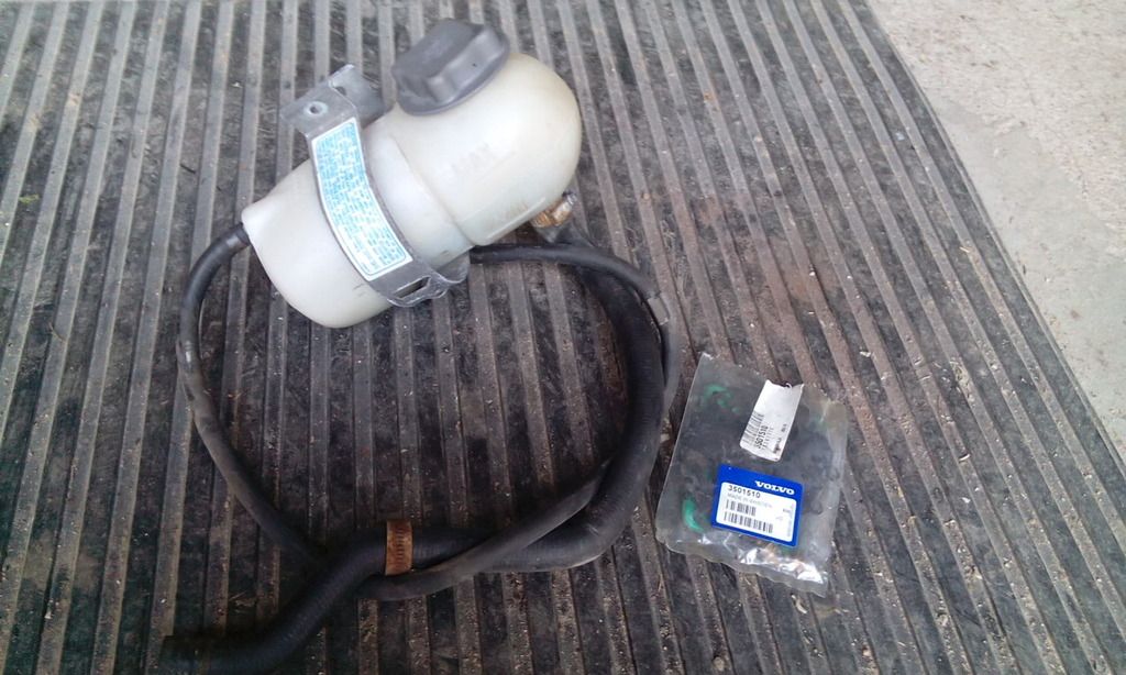

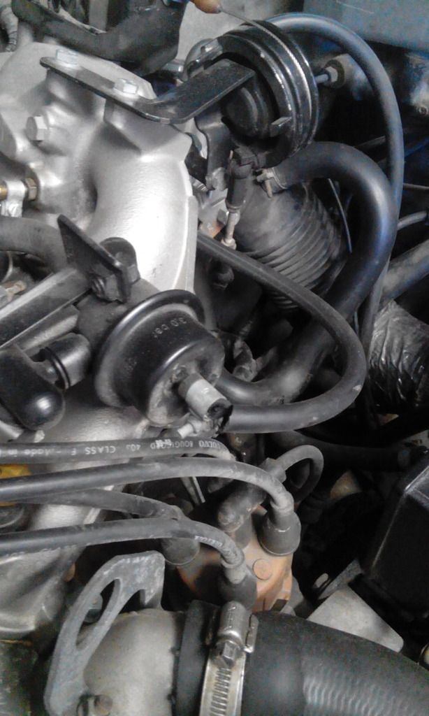

Ei oikein alamäessä ruennu moottorijarruttaa, löytyihän se syy yllättävästi! Bensapaineen säätimen letku poikki, samalla tuli myös säädettyä tarkemmaksi tuota kaasuläpän anturia. Kummasti muuttu positiiviseen suuntaan käyttäytyminen  :)
Sais konehuoneenkin pestä, tuli ajettua hiekkatietä kuusamon reissulla. Jollai sattus olee vaikka 700 tai 900 sarjasta vakkarin polkimen katkaisiaa nii siitä voitaisiin kauppaa hieroa. Kyllähän se tietysti menee noinkin mutt ei oo kytkinpolkimelle katkaisiaa, paikka kyllä on johtoineen  :D
