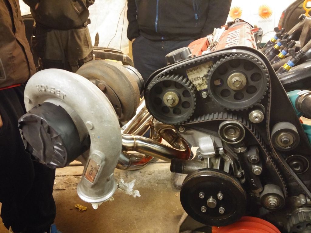

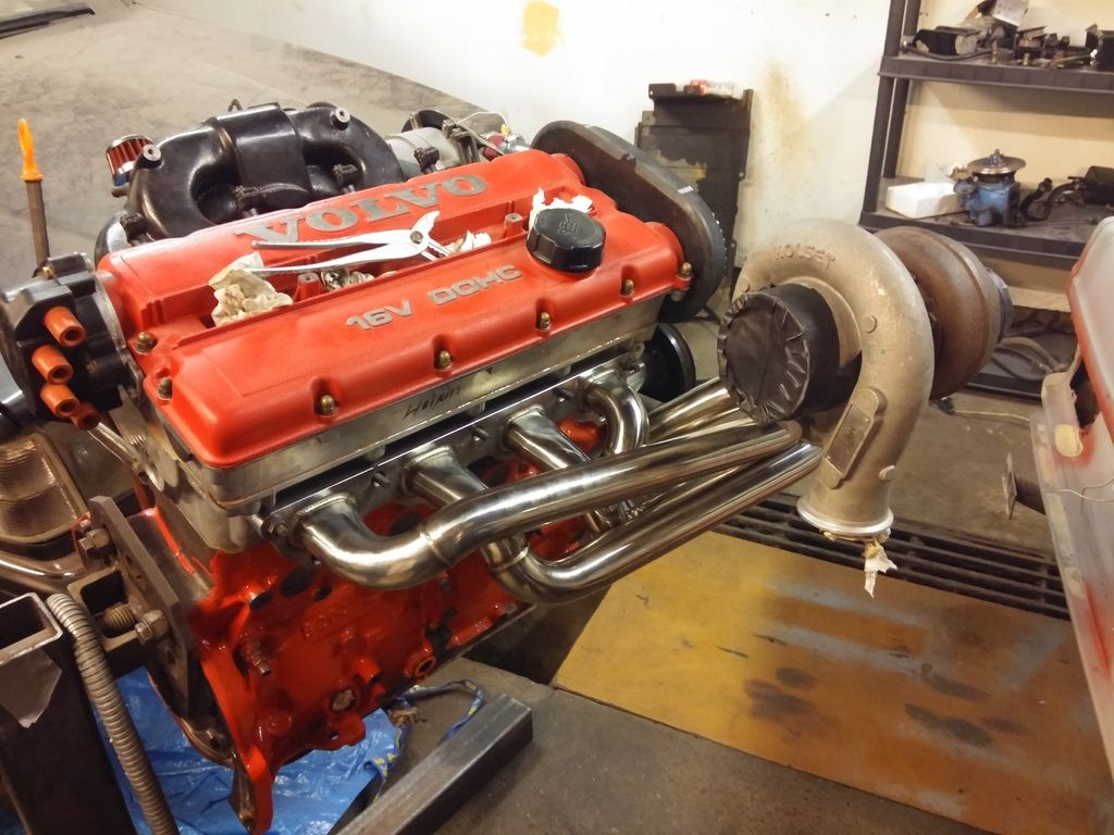

Nyt tuli kl-racingin satsi, ja voihan eevertti ku menee lähelle jakopäätä  :buck2: Onko muilla noin lähelle menny ja vielä jakopää kestäny läjässä? Tottakai tuohon välii pitää väkertää suojapelti ja vetästä downpipe kääreellä jos nyt uskaltaa noin jättää, toisena vaihtoehtona ois tietysti ahin pistää ns. väärinpäin jollo mahtuu olemaan enemmä ku hyvin :DD
Kannakettakaan tarvihe kokonaan uutta väkertää, mahtuu oma menemää pienellä terrorisoinnilla paikalleen  P>

Laita pakopesän päälle sellanen suojahuppu jos mahtuu. Yks ois tietysti kun kääntäis ahtimenlaippaa hiukan pois päin koneesta jos viitsii uutta pakosatsia alkaa leikkelemään :idiot2:
Ei nyt ensimmäisenä haluis käydä pilkkomaan, tuo downpipen lähtöhän se  tulee vaan lähelle niin vois huppuki mahtuu olemaan ja lähtö vetästä vielä kääreellä. Pitää kävästä kaverilta lainaan huppu ja kattoo mahtuuko koppa kiinni hupun kanssa. eihän tuossa toiminnan puolesta ois mitää ongelmaa laittaa vääripäinkää mut saattaa olla jo vähä liian villin näkönen toteutus  ;D Pelottaa vaan ottaako jakopää miten kipeetä tuosta lämmöstä, kun hohkaa se hupunki kanssa jonnii verran  :(

Mulla on pöydällä kannen vieressä sama sarja ja inasen erilainen ahdin, jäi joku 3mm rakoa pakopesän ja hihnan väliin. Totesin että ei tule mitään, ja tuumailin että inasen sais lisää kun koneistais laipan vähän vinoon, ja lisää kun koneistais vielä kannenkin laipan vähän vinoon. Kuitenkin mun tarttee lisätä myös ulkoinen hukkis, niin totesin että mie laikon uuden sarjan auki ja käännän rehdisti laippaa vähän sivuun, ei viiti ottaa riskiä kun tän koneen venttiiliremontti on vähän ei-halpaa lystiä.

« Vastaus #82 : 21.03.2015, 17:13:06 »
Nyt on tehty pojalle pari senttiä lisää tilaa  O0

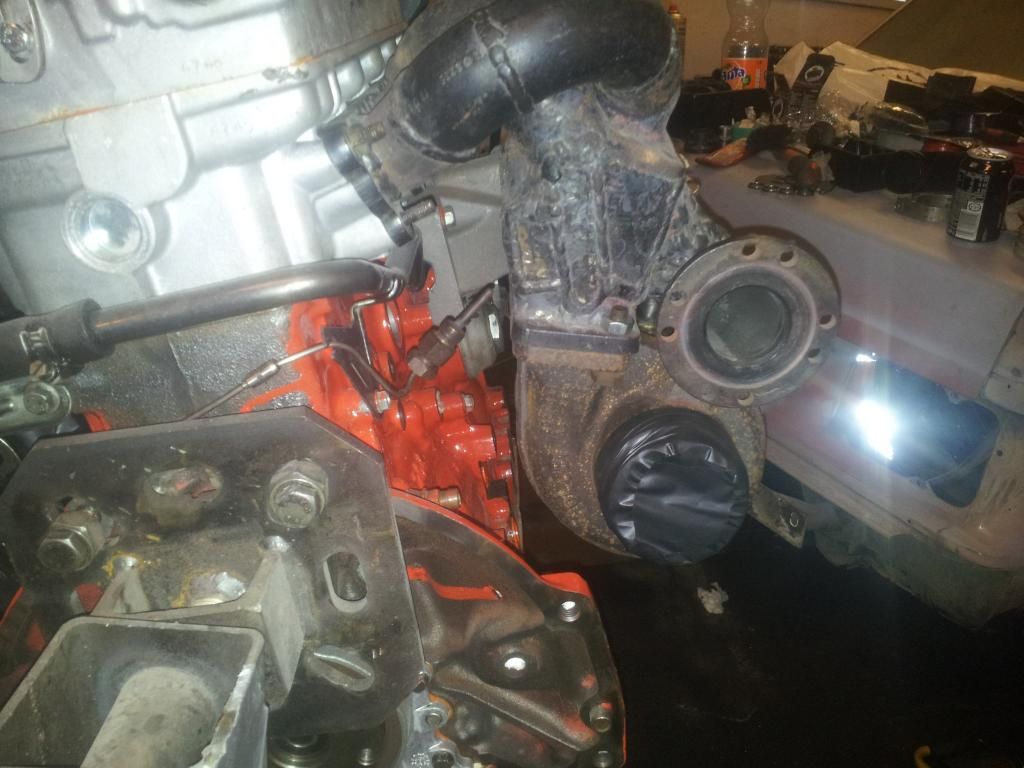

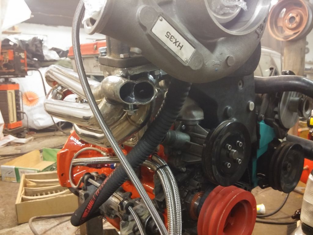

Päivitystä taas viimesimmistä aikaan saannoksista
Öljylinjat sain kasailtua suodatimelle ja ahtimelle, Jäi kaverin rojektista sopivasti yli tuota 8AN letkua ja liittimet. Hytikka liikeessä teetätin 6mm teräspunoksesta banjopäillä öljynpaine letkun ahtimelle ja paluu tuli tuommosesta perus 22mm putkestä, vielä jatkaa ehkä metallisena alkupää ahtimelta paluulle.
Hukkiksen paikkakin jonkimmoine tuli väkerrettyy 28mm sisähalkasijalla olevasta kahesta putkesta kun ei tuo yks 50mm mahtunu mitenkään.
Orkkis suutintukkiki meni "väärinpäin" paikallee lyhkäsempien suuttimien kanssa. Mitä virkaa tuo tulopuolen pyöree pömpeli ajaa? sais vähä järkevämmän näkösen ku heittäs mäkeen tuosta.

« Vastaus #84 : 29.03.2015, 21:27:24 »
Tuo paluuletku ei tule kestämään kuumaa öljyä kovin pitkään.
Itse tekisin putkesta ja liitoksiin pätkä öljyn kestävää silikoniletkua.
Samalla tavaralla oli ostaessakin öljynpaluu ja oletettavasti ahtimen vaihdosta asti siellä ollu neljä vuotta paikallaan hajoomatta. Aattelin jos nakkasis ahtimelta metalli putkella alas ja siitä tuolla se 10cm pätkä öljypohjaa. Jos se kesän kestää kovettumatta on sillo asiasa ajanu  ;D

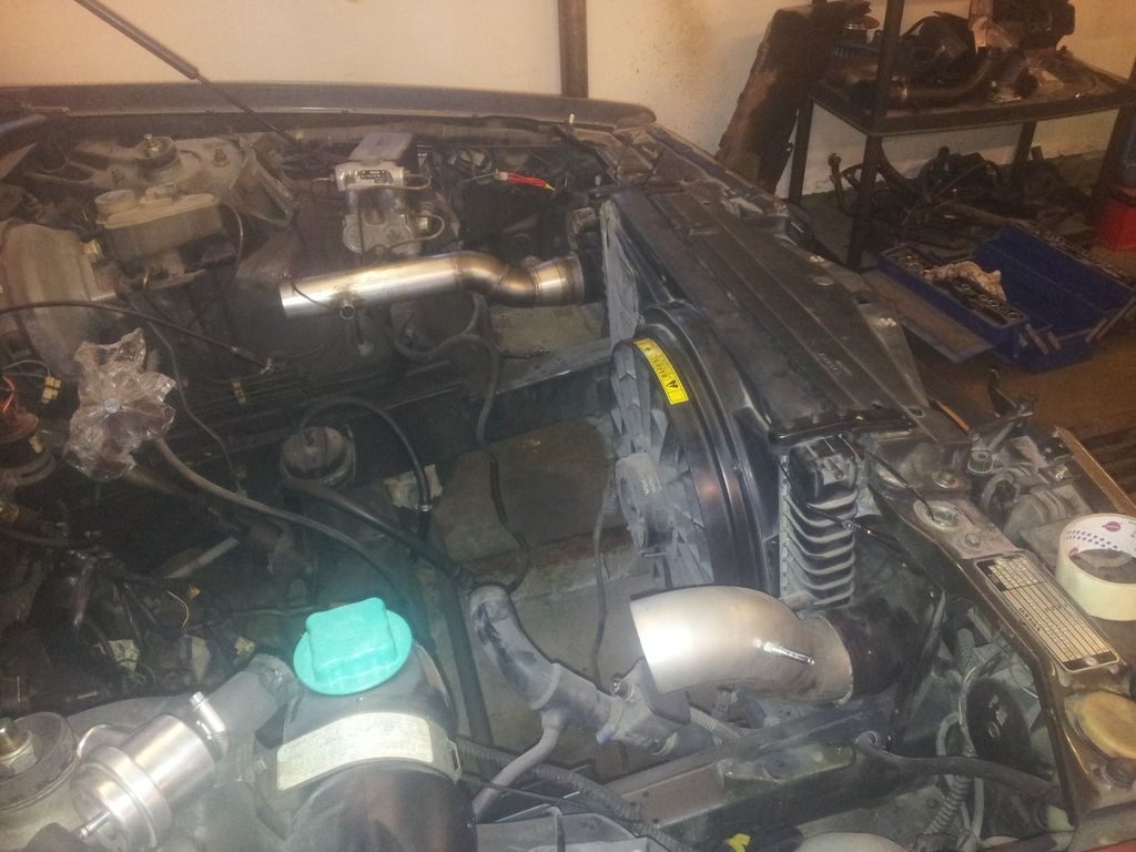

Jotain pientä taas saanu aikaseks. Ollut taas hieman osien hommailua suurimmaks osaks sitte viime postauksen. Kuvat taas otettu leivänpaahtimella kun lopetti toinen puhelin yhteistyön ACS:n reissulla.
Välijäähy ja ahtoputket istu näpäkästi, on kun ois suunniteltu voloon kiinassa tuo cooleri  O0
