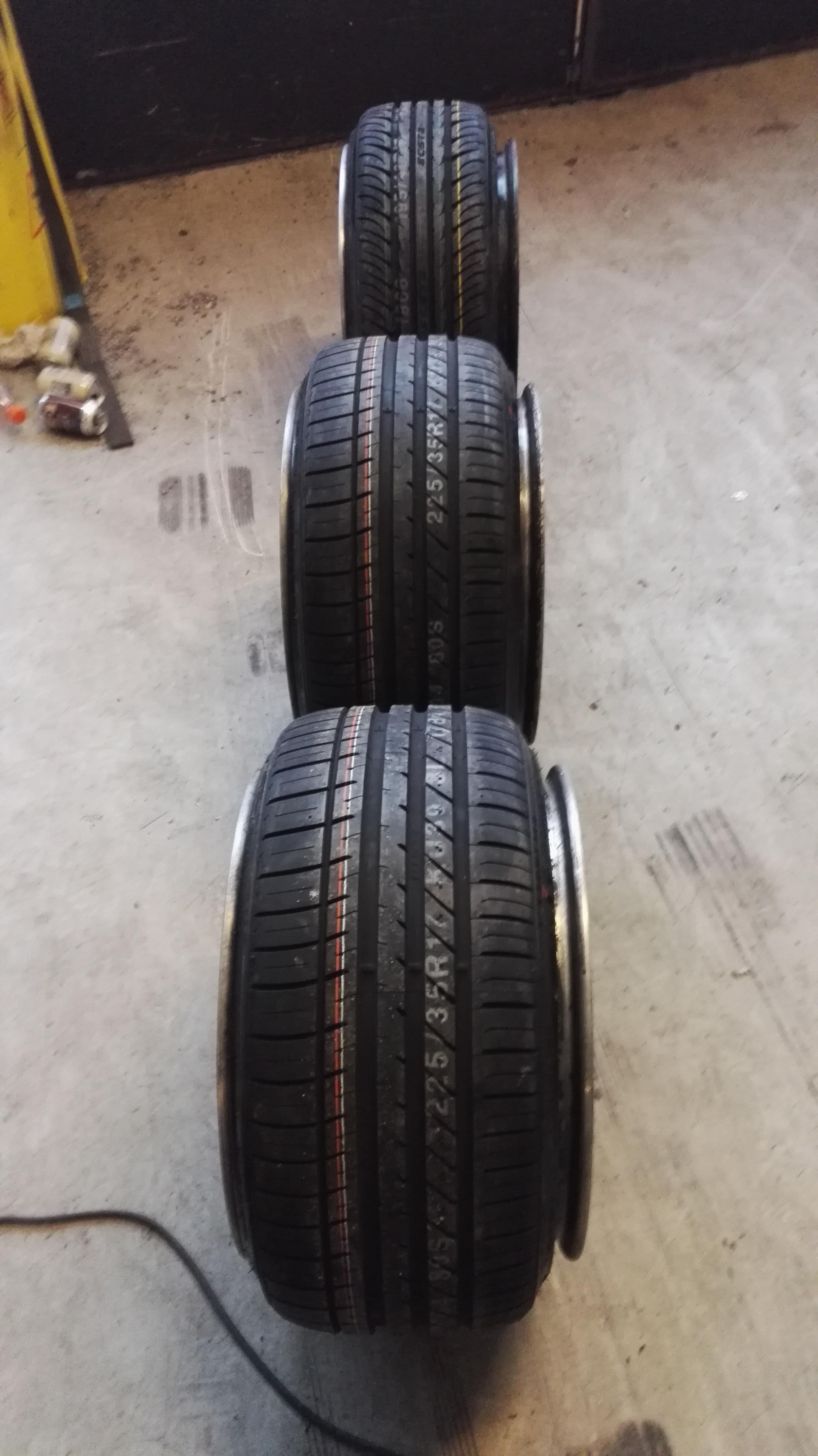

Kylläpäs taas kannatti säästää ostamalla käytetyt renkaat. Etuset ostin vaan sovitustarkotuksessa, ne oli silestonet. Takaset oli vielä käyttökelpoiset, mutta irrottaessa ottivat hiukan osumaa ja jäivät vuotamaan ulkoreunastaan ::) Noh, tilasin nyt eteen ja taakse Kumhon KU39 pyörylät, koot pysyy samana 195/40 ja 225/35.
Siinä huono räpsy etusesta.

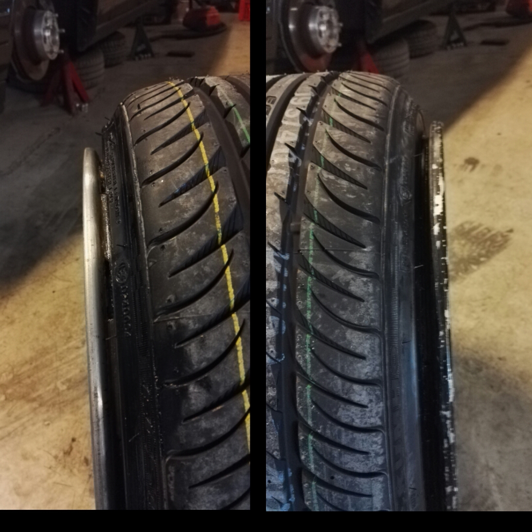

Kylläpäs renkaat vastustaa. Oli kyllä tiedossa ettei ole ihan perussettiä saada noita nousemaan, mutta en olis arvannu että näin hankalaks menee ::) :D
Yks eturengas on kunnolla paikallaan, toinen eturengas ja molemmat takarenkaat ei veny sisäkannulta tarpeeksi. Nyt täytyis varmaan löytää sellanen rengasliike, jolta löytyy 2 tykkiä ja paljon taistelutahtoa. Täytyy vielä koettaa jättää renkaisiin ilmaa reilummalti (8-9bar) ja kattoo muuttuuko viikon aikana mihinkään. Nää reissutyöt haittaa kummasti harrastusta >:(
Onnistunut rengas
Ja sitten ne loput kovan onnen renkaat :idiot2:

En tuollaisenaan todellakaan olisi uskaltanut ajaa metriäkään. Mutta viikko ja 9 kiloa ilmaa teki tehtävänsä ja renkaat nousi nypyköiden yli myös sisäkannuiltaan.
Hiukan toispuoleisestihan nuo renkaat tuossa vanteella on, mutta jututin sellasta rengasasentajaa joka on näiden "överivenyjen" kans töitä tehny ja hänen mielipide oli että ei noita kannata rueta tiputtamaan enää vanteelta pois. Keskittää itsensä sitten auton painon alla, mikäli edes tuosta liikkuu mihinkään. Nää olis tartennu tykittää takapuolelta päälle, niin ois saanu ton isomman raon etupuolelle missä sitä eniten kaivataan :D
