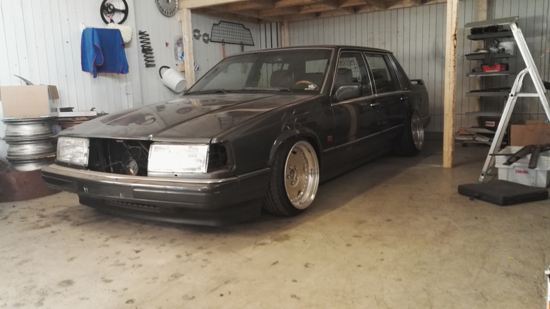

Kaaret ois saatu suurinpiirtein pilattua takaa, ja sain tänään puotettua auton pyörilleen. Täytyi vähän tallilla vaihtaa autojen järjestystä, niin helpotti kummasti omilla pyörillään tuuppailla. Etuloksuista täytyy vielä kantteja hiukan kääntää. Mankelin runko vaan oli liian pitkä siihen, eikä ollut intoo rueta tolppia säätämään pidemmäksi... ::)
Varsinkin kuskinpuolen takakaaresta tuli aivan stanan ruma, täytyy tälle keväälle koittaa ne saada meikattua piiloon kittaamalla ja maalaamalla kaaret. Ja ajella hissunkissun, ettei vaan kehät pääse nappaamaan kiinni=kitit karisee matkalle :2funny:
Ja koska kuvat on kivoja, niin yks perunaräpsy vielä loppuun.
Seuraavaks tarttis varmaan rueta niitä takajousen säätölautasia rueta kyselemään, että saako jostain valmiina tai pystyiskö joku paikallinen koneistamo semmoset mulle tekemään... Sitten tarttis enää ostaa ne jouset ja hieroo korkeus sopivaksi ::) Ja kötöstää ne USA-vilkut kiinni, ja ja ja ja jne, mitäs muuta kaikkee tässä olikaan ;D

Tänään tuli myös etupäähän tehtyä tuo "cambermodi", eli siirrettyä etummaista iskarilautasen yläpulttia sisemmäs. Reikä siirtyi noin 24mm. Ainakin täydessä ulosjoustossa näkyy selvä muutos aikaisempaan :P Tähänkin toivottavasti päästään perehtymään lisää kun saa auton pyörilleen.

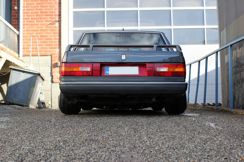

Tosiaan viikko ennen vappua tuli auto laskettua pyörilleen, takapäässä mennään edelleen laikkajousilla. Nyt väliaikaisena(=pysyvänä) ratkaisuna vielä varttikierroksen lisää laikattu jousia ja iskaria jatkettu siten että teoriassa jouston pitäs pysähtyä juuri ennen kun vanteen ulkokehä ja lokasuoja kohtaavat :D Käytäntöä en ole vielä uskaltanut testata täydellä autolla...
Sitten vapun aaton aattona auto käyntiin ja tallista pihalle ja kaverille pikaiseen myllytykseen. Takaposket jäi vesihiomatta, ei uskallettu roskien määrän takia alkaa siihen.
 Jollain uudella aineella ja kovalla vaahtomuovilaikalla ajettiin ensin 1-steppinä, koska aineen edustaja oli jollain F10-bemarilla tehnyt demon ilman holoja jne muutenkin vahavalmista pintaa. Noh, eihän se tän kanssa niin toiminut vaan jätti jälkeensä järkyttävät hologrammit. Sitten vielä Virtuksen jollain myrkyllä viimeistely ja lopuksi AG:n HD vaha pintaan.
Takaposket tasoittui yllättävän paljon, mutta kyllä siitä eron huomaa muuhun maalipintaan vieläkin. Muuten autosta hävisi viime vuoden aikana tulleet jäljet ja kiilto syveni hieman lisää. 8)
Vappuna ei oikein kelit suosinut, joten vappuajelut jäi kovin vähäisiksi. Nyt viikon aikaan tullut vain noin 120km ajeltua. Ainakin taajamanopeuksissa tuntuisi vetely vähentyneen vaikka camberkulmat on jokanurkassa enemmän miinuksella kuin aiemmin.. :idiot2: Noh, maantiellä voi tilanne olla toinen. Tän kuun aikaan pitäs jossain koittaa käyttää aurauskulmien säädössä, jos sais vähän lisää elinaikaa renkaille :D
Muutamat ruudut vappupäivältä:
Onhan siinä vielä viimeisteltävää tälle kaudelle, kuvien jälkeen mm. jenkkivilkkujen istuvuutta ja kiinnityksiä paranneltu. Nyt istuu niin hyvin kuin noiden eurovalojen kanssa pystyy... Vänkärin ajovaloumpio horottaa vähän minnesattuu, pitäs koittaa saada istumaan paremmin. Taitaa vaan konepelti, maski ja puskuri olla jokainen erisuuntaan vinossa... ;D Keskilätkiin pitää teettää uudet tarrat, niin saa ne lyödä paikalleen ja finnittömät kilvet tulee vihdoin ja viimein.
Ja sitten hieman ongelmia takavalojen kanssa, oireet on kuten maattohäiriössä, eli jarrua painaessa syttyy peruutusvalot himmeästi ja oikealle vilkuttaessa alkaa disco vilkkumaan perässä. Kuitenkin polttimonpohjat ja valojen maadoituspiste on puhtaat. Viimeksi eilen hankasin lamppujen kannat ja maattopaikan puhtaaksi ja ruikin aavistuksen verran kontaktispraytä. Tällä ei ollut juurikaan vaikutusta... Voiko se vasemmassa takaposkessa oleva valovikaboksi(?) aiheuttaa tämmöstä temppuilua? Onkohan tiilikeula-seiskassa tai uudemmassa farkkuysissä samanlainen boksi jota voisi testata?

Ai että  S* oon aivan saakelin kade noista braytoneista
Ootko koittanut lisämaadoitusta takavaloille jos auttaisi?
