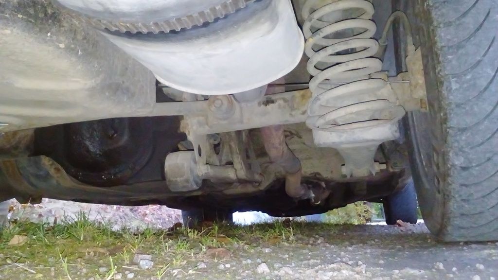

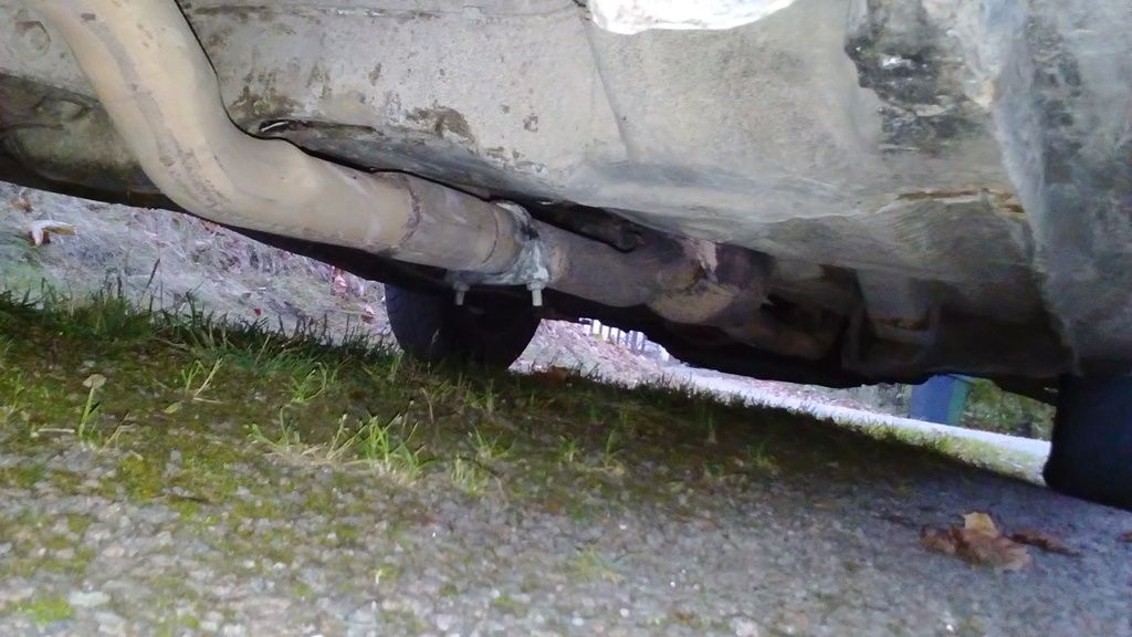

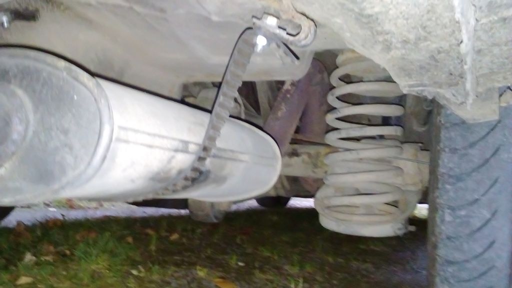

Laitan vielä tähän muutaman kuvan nykyisestä putkesta, miltä se näyttää:
Heilahtanut kuva, mutta tästä näkee miten nerokkaasti viimeinen vaimennin ja oikeastaan koko loppuputki on tuettu. Etupäästä se on pelkän pakosarjan varassa. :-[
