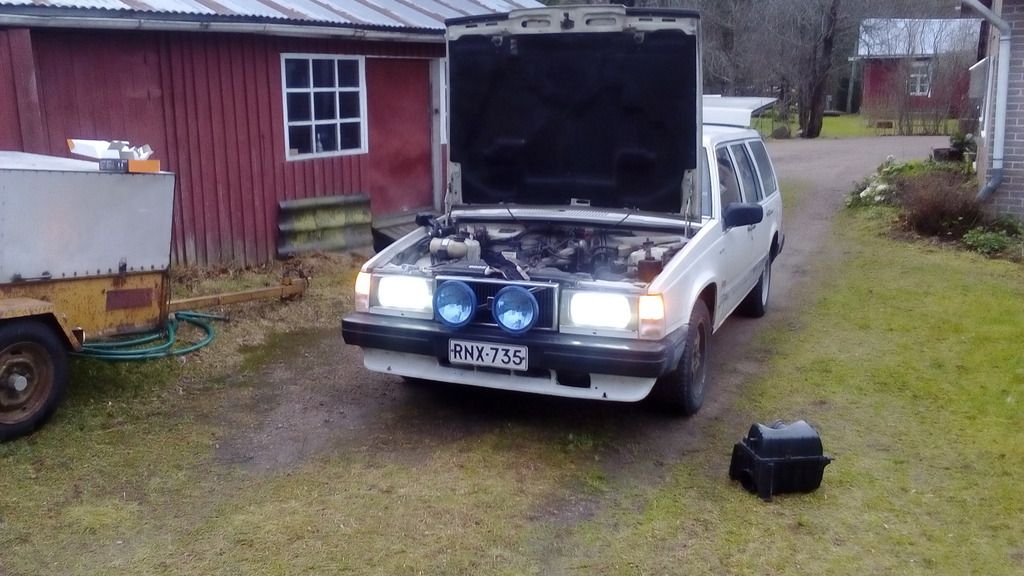

Vs: Volvo 740 GL -88 "Reppana" Xenonit asennettu
« Vastaus #140 : 11.12.2015, 15:41:24 »
Tänään kävin Motonetissä vaihtamassa jarrupalat oikeisiin ja samalla sieltä tarttui mukaan öljynsuodatin.

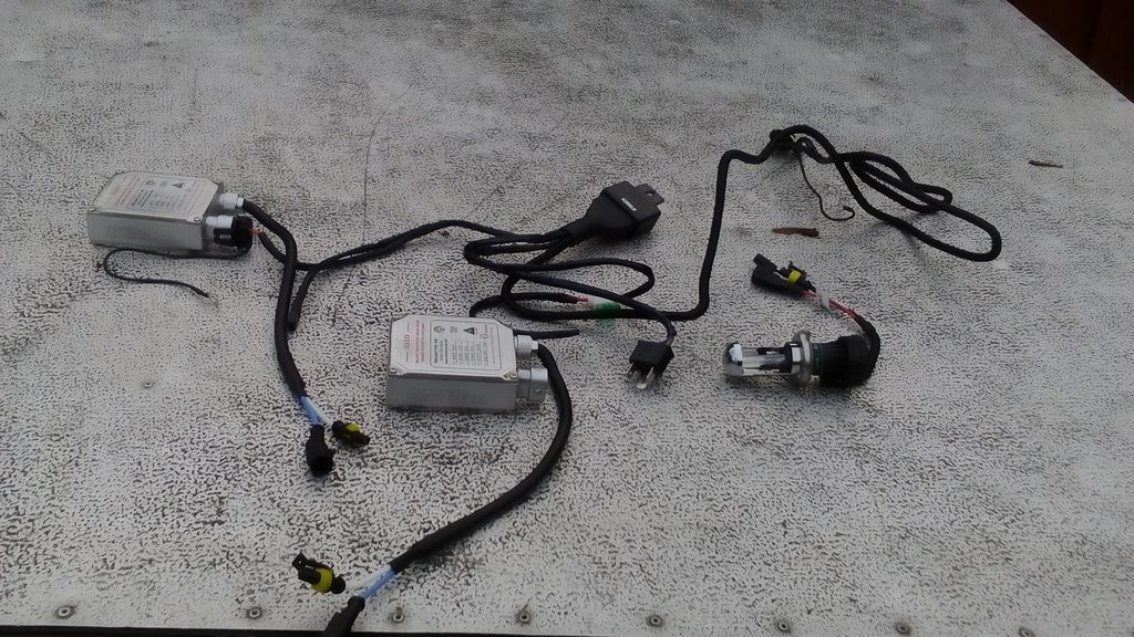

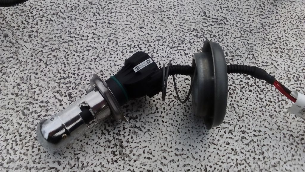

Jarrupalat vaihtelin ja sen jälkeen asensin viikolla tulleen xenon-muutossarjan. Muutenhan sarja oli bolt-on, mutta alkuperäisen polttimon pidike ei käynytkään xenon-polttimoille. Siinä täytyi vähän soveltaa. Muuten oli todella helppo asennus. :)
Tämän näköinen sarja:
Tässä oli ongelma:
Ja asennettu:
Olen kyllä todella tyytyväinen valoihin. Valoteho parani huimasti. :)
E: Mikähän piru tuota kuvaa vaivaa? :buck2:

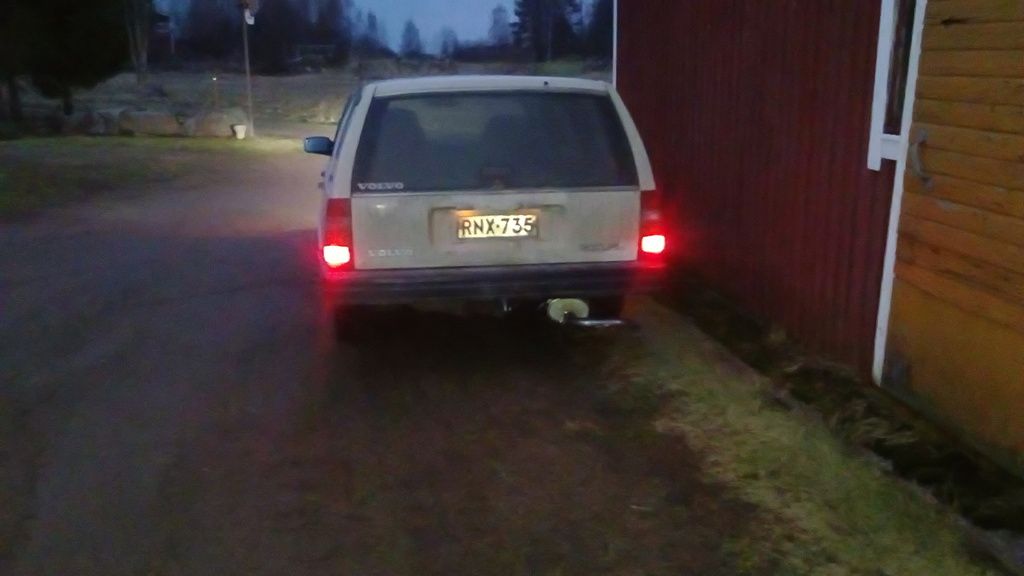

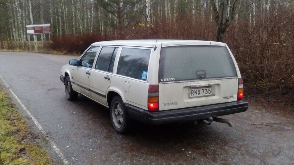

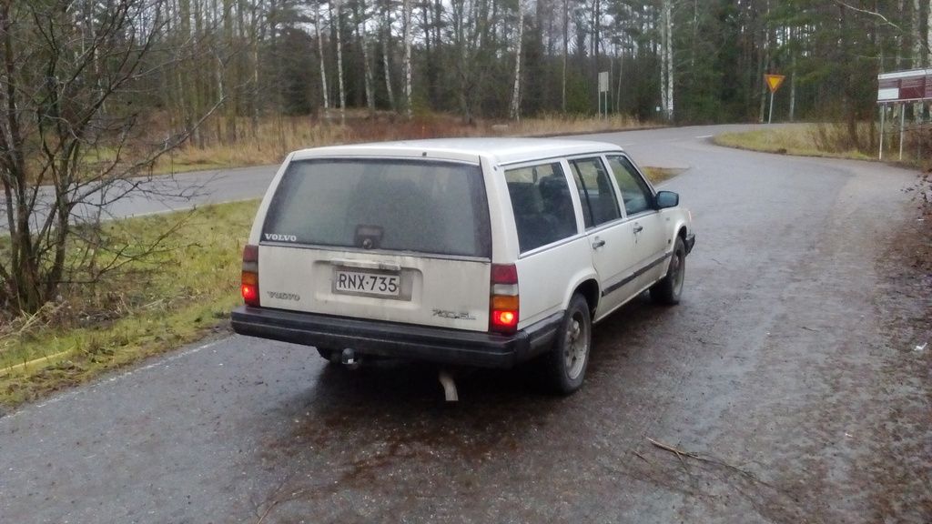

Laitetaan vielä parit kuvat likaisesta autosta.
Täytyy jossain käydä huuhtaisemassa...
Mietin tässä jo sitäkin, että josko sitä asentaisi lisäpitkiinkin xenonit. ???

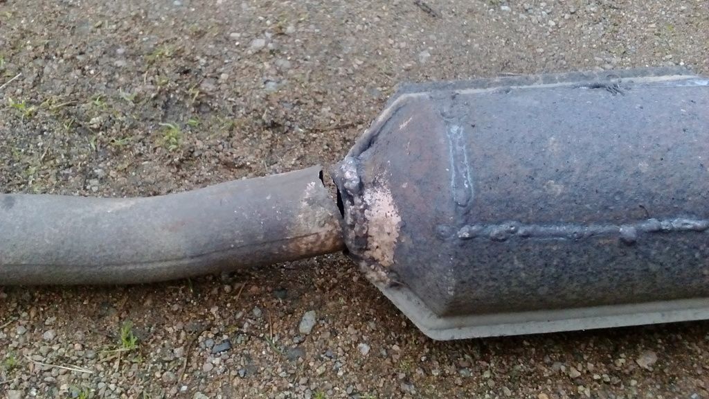

Vs: Volvo 740 GL -88 "Reppana" Pakoputki
« Vastaus #146 : 17.12.2015, 20:10:17 »
Taisi pakoputken uudistus tulla ajankohtaisemmaksi kuin luulinkaan. Se nimittäin päätti katketa juuri äsken heti katalysaattorin jälkeen. Jotain osviittaa tästä kyllä antoi koko ajan hiljalleen paheneva vuoto, mutta voi perkele taas... :facepalm:
Osaisiko joku auttaa ostoslistan kanssa? Näilläkö saan putken tehtyä katilta taakse asti?
http://www.motonet.fi/fi/varaosatuote/147751/378656?ajoneuvo=655
http://www.motonet.fi/fi/varaosatuote/147708/797886?ajoneuvo=655
http://www.motonet.fi/fi/varaosatuote/147749/972785?ajoneuvo=655
http://www.motonet.fi/fi/varaosatuote/147710/900280?ajoneuvo=655
Näyttää vaan komeasti olevan saatavissa... >:(
E: Kyselen vielä hintaa Pakoputkihuolto Anttilasta.
« Viimeksi muokattu: 17.12.2015, 20:24:47 kirjoittanut Merlin »

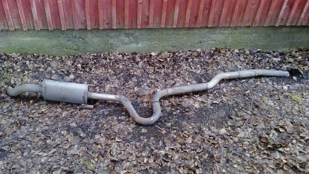

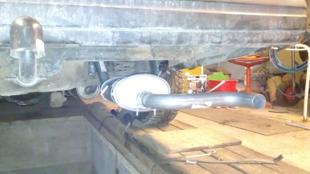

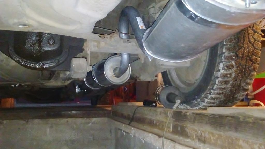

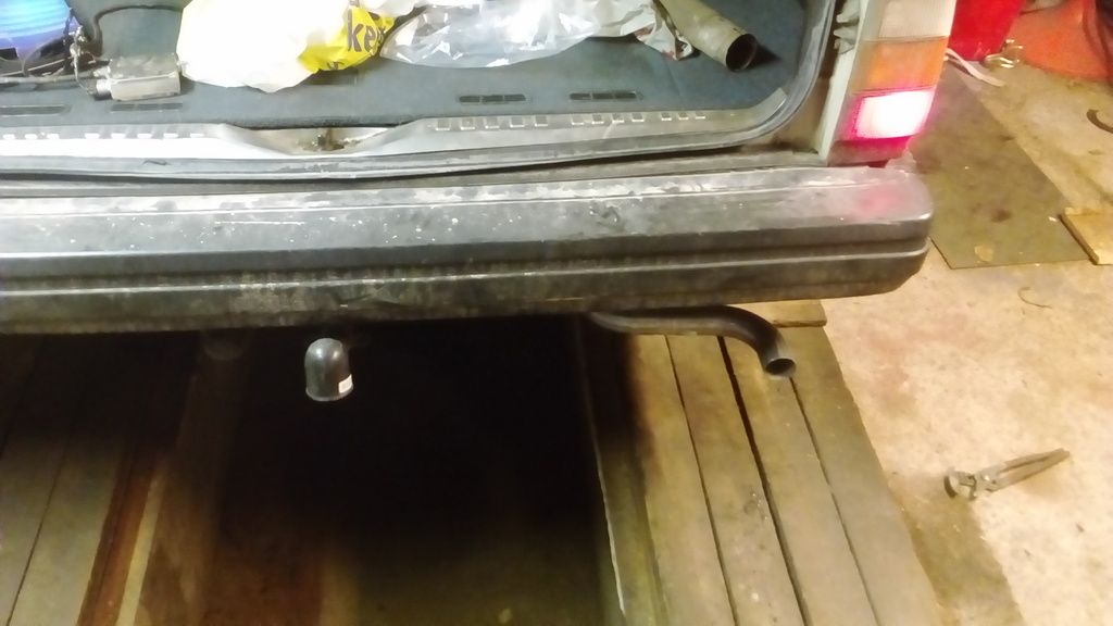

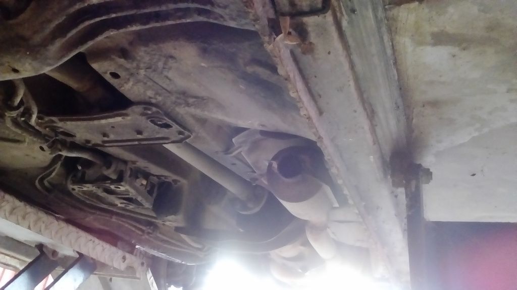

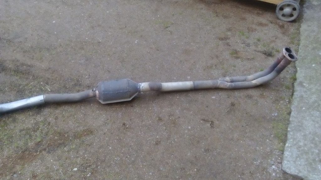

Tänään kysyin Pakoputkihuolto Anttilasta tarjouksen putkelle ja päätin, että haen sitten Motonetistä. Soitin myös sinne ja kyselin mitä löytyy, jonka jälkeen ajoin auton nosturille ja revin vanhan putken pois. Motonetistä uudet tlalle ja auto takaisin nosturille. Totesin, että välipöntön ja katalysaattorin väliin tarvitsee pienen pätkän putkea. Hitsausvälineitä ei tietenkään ollut, mutta onneksi kaverilla on ja hänen kanssaan jumppasimme putken paikoilleen.
Vanha paska:
Sinne tarvitsee jotain jatkoksi:
Katalysaattorin ja uuden putken väliin täytyi tehdä tuollainen pieni väliputki:
Siihen vähän liimaa...
Ja ei muuta kuin alle:
Perä vähän hikoilee...
Tämän kuvan jälkeen kaveri vielä vähän kiristi viimeisen vaimentimen kannaketta:
Putki jäi ehkä vähän turhan alas ja liikaa oikealle sivulle, mutta se johtuu siitä, että kaikkia vaimentimien kannakkeita ei saatu paikalleen. Putki ottaa myös hieman kiinni oikeaan takatukivarteen, joten sille täytyy vielä antaa huomiota.
Minkälainen siitä sitten tuli? No helvetin hyvä! *taavih-> Tämä auto ei ole varmaan ikinä ollut näin hiljainen sen jälkeen, kun on tehtaalta tullut ulos. Ensimmäiseen risteykseen tultaessa oli pakko antaa hieman kaasua ja vilkaista mittaristoon, että sammukos tämä. :D
Siinä turatessa huomasin, että taitaa kampiakselin takatiiviste hieman hikoilla...
Ja pahoittelen taas huonoja kuvia. Jos tämä edes ketään kiinnostaa.
« Viimeksi muokattu: 23.03.2016, 23:53:48 kirjoittanut Merlin »
V60 T8 Inscription 2021
V70R 2000
« Vastaus #149 : 21.12.2015, 20:19:13 »
En haluaisi olla ilonpilaaja, mutta suosittelen aloittamaan ehjän perän kopan metsästämisen, tuo vuotaa koska on ruostunut puhki.
