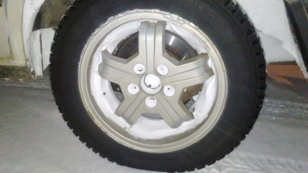

Huono kuva, mutta kuten näkyy, niin vanteesta hävisi huuli. :tickedoff:
Ennen liikenneympyrää auto karkasi liukkauden takia ensin toiseen kanttariin, johon osuivat repsikan puolen vanteet ja sen jälkeen osui tämä kuskin takavanne toiselle puolelle kanttariin. Muihin vanteisiin ei tullut mitään jälkiä. Onko tuo nyt roskiskamaa, vai mitä tuolle teen? Ilma pysyi ainakin vielä renkaassa. :-[
