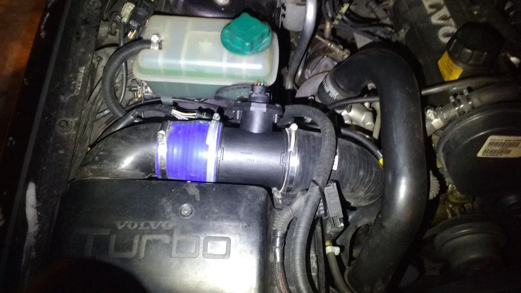

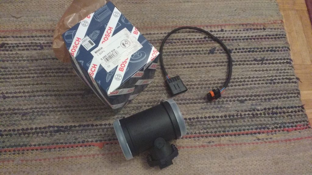

Vikana oli rikkinäinen bensapaineensäädin eikä IMMu, varuilta joskus ostanut toisen säätimen onneksi.
Vieläkään tajua miten immun signaali sekoilee kun bensanpaine nousee X määrän. :idiot2:
Luultavasti ihan miehekkäät paineet kun tyhjäkäynnillä jakso just ja just käydä. (mittarin minimi näyttämä 10afr ja epäillys jostain 7-8afr) :2funny:
Jäi sitten säätelemättä tuo LH ja uusi immu. Ei ollut minuutin juttu ja kun oli n.-25c pakkasta niin siirrettiin eteenpäin...
Kuvan otin silti testi sovituksesta :D

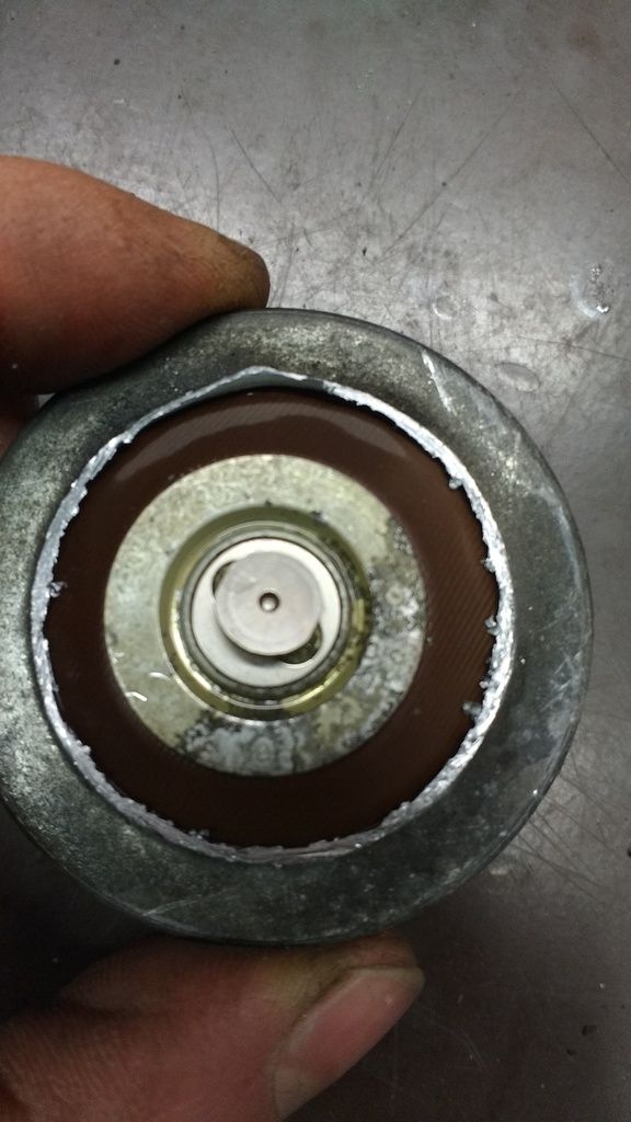

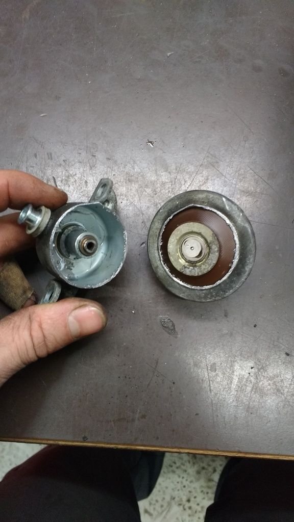

Purin säätimen.
Kalvo ehjä ja testasin vielä
Revin kalvon rikki ja meinasin ampua otsaan itteeni tuolla jousella :2funny: mutten mitään selkeää löytänyt  ???
-Toyota Prius -04 "Ekopönttö"

Onko kalvo vuotanut läpi vai mistä noi valumajäljet on? ???
