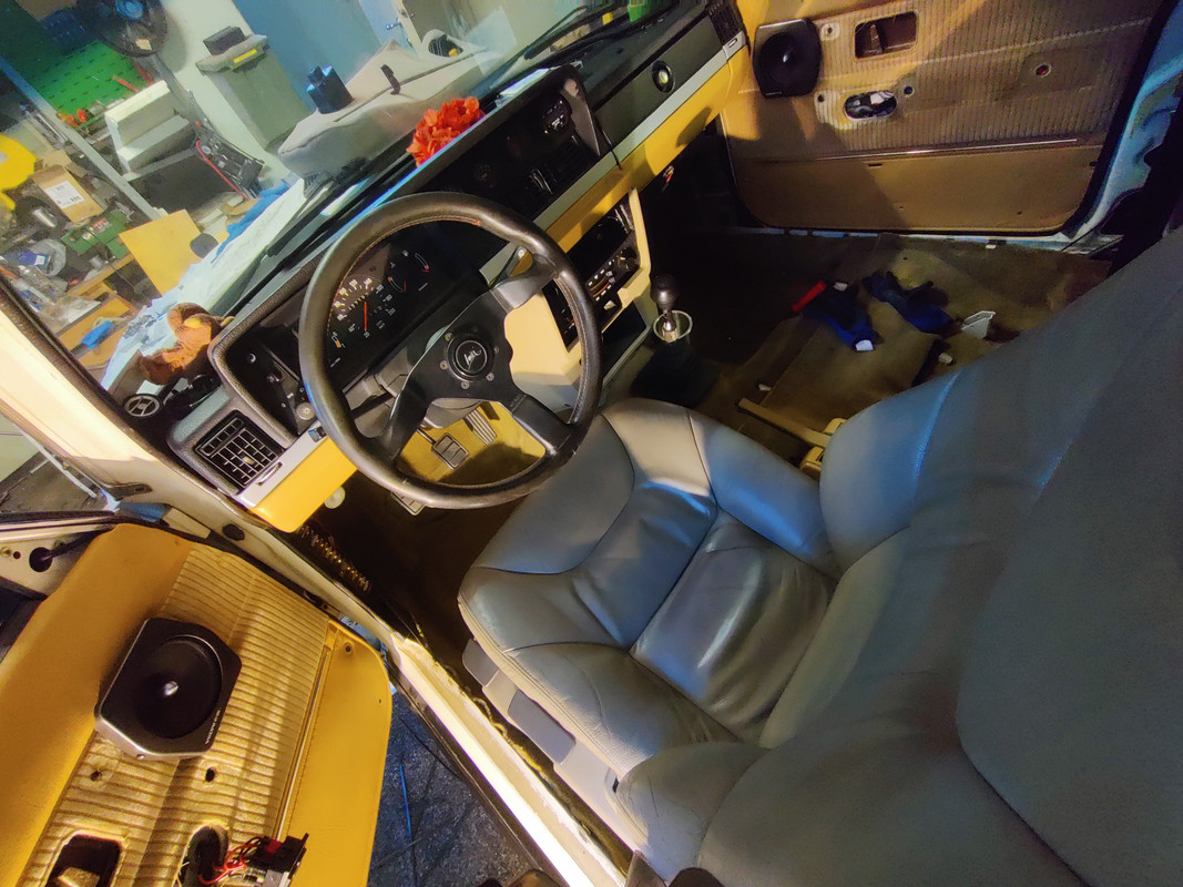

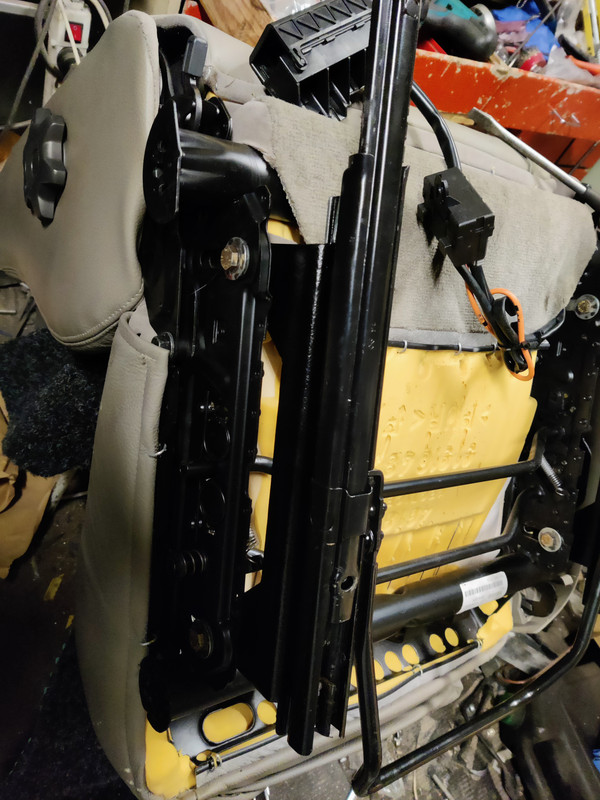

Joku motivaatio pilkahdus saatu, lumityöt ja muut ajan vietteet pitäneet myös kiireisenä ::)

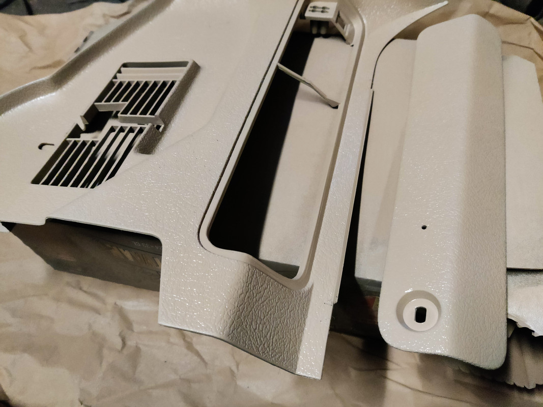

Muutama kuva alla. Kuskin penkkiä käytin paikoillaan, tein vähän muutoksia penkin ja siirtoraudan välisiin kiinnityksiin, nyt tuntuis välykset olevan ainoastaan kiskossa. Samalla penkki asettui keskemmälle rattia ja polkimia, virhe ei ollut aiemmin suuri, mutta sen verran että huomasi. Siirtoraudat kerkes olla kymmenisen vuotta punaset, nyt maalasin röpömustalla.
Itse sisustan muoveihin tuli tummaa beigeä, joka on aika liki 240 väriä ja sekaan vaaleampaa, keskikonsoliin suttasin vähän röpömustaakin.
Seuraavaksi kasaan päin ja takapenkin ihmettelyä :buck2:

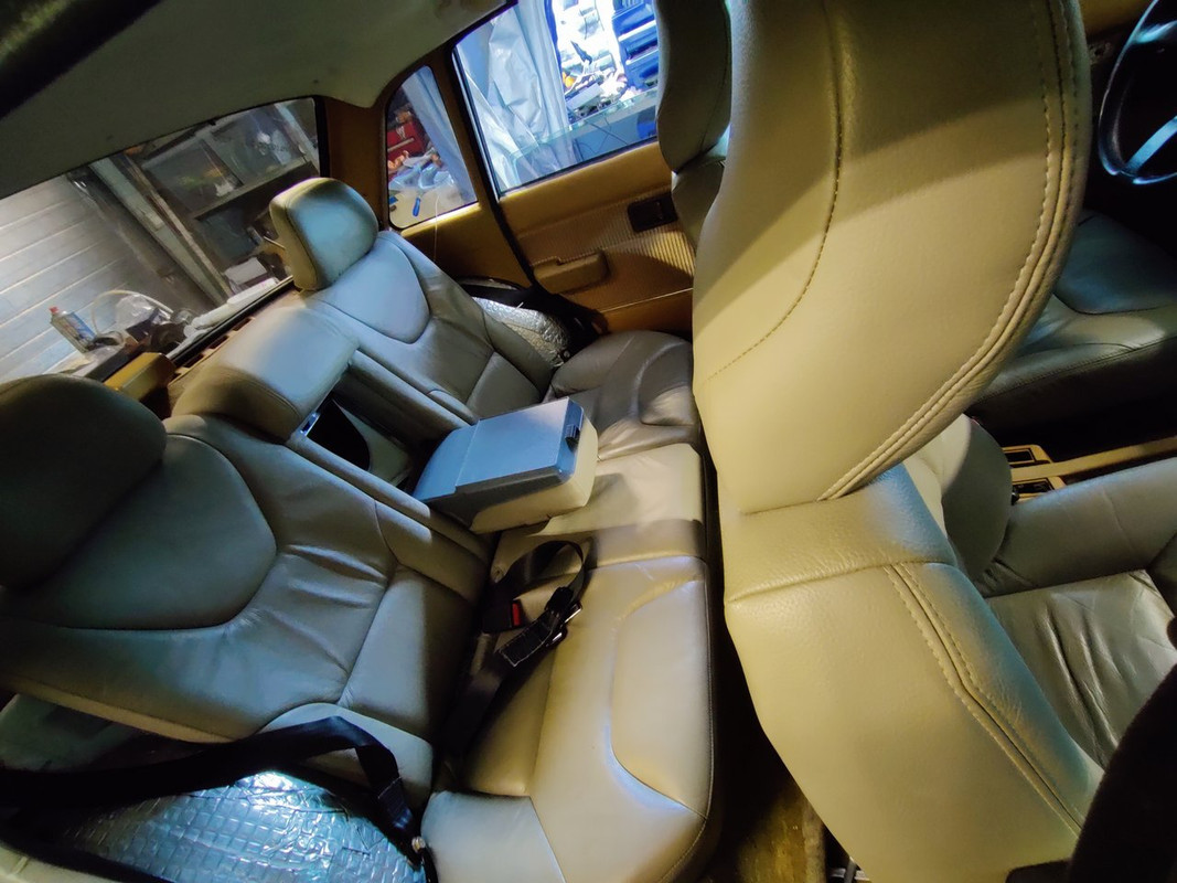

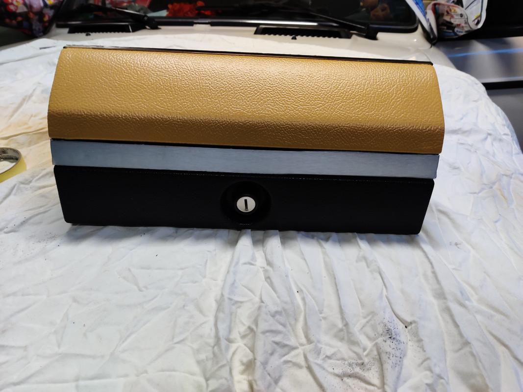

Lätkin vähän jo kasaan päin. Matot ja orkkis äänieristeet lattiaan, sekä hanskalokero kiinni. Kasasin kuskin jakkaran kiskoon ja paikoilleen. Korkeus säädöt tuntuu tahmaavan vähän vaikka mitä tekisi. Minähän tällä 99.9% ajan joten ei aiheuttane ongelmia, kun laitan kerralla kohdalleen. Keskikonsoli hässäkkä on vaan höpöllään vielä.

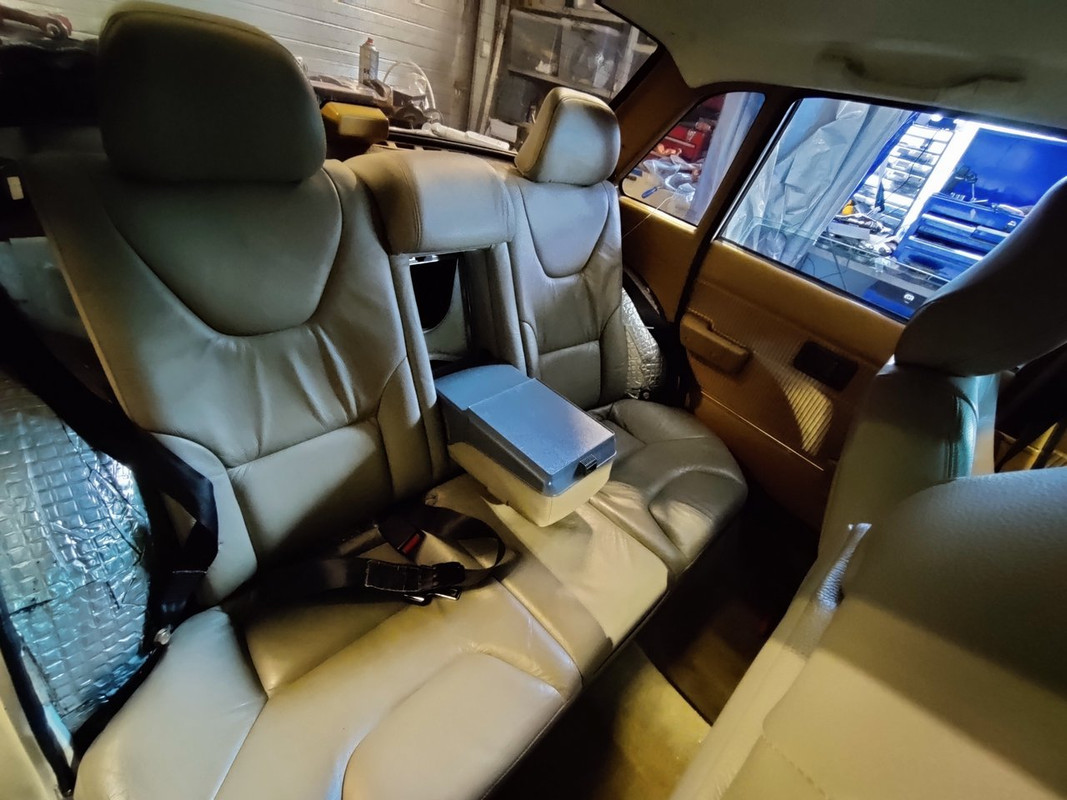

Isyysvapaan aikaan saannoksena sain survottua takaselkänojan paikoilleen. Istuinosaa piti kaventaa ja lyhentää, jotta selkänojan sai painettua tarpeeksi alas. Kiinnitykset on vielä aloittamatta, samoin pyöräkoteloiden pääliset. Pääliset aion tehdä s60 sivutukia muokkaamalla
Istuinosan päälinen ei ole takaa ja sivuista tällä hetkellä kiinni, eikä istuin itsessään 100% kohdallaan :)

Ei auttanut edes takatalvi tämän "väli valmiiksi" saattamisessa, joka puolella vielä vähän tekemistä. Takapenkkien sivutoppaukset tuntuu olevan paras tehdä silpomalla hyväkuntoinen 240 selkänoja *karkuun->
Päälle tulee s60 sivupalasten nahkat.

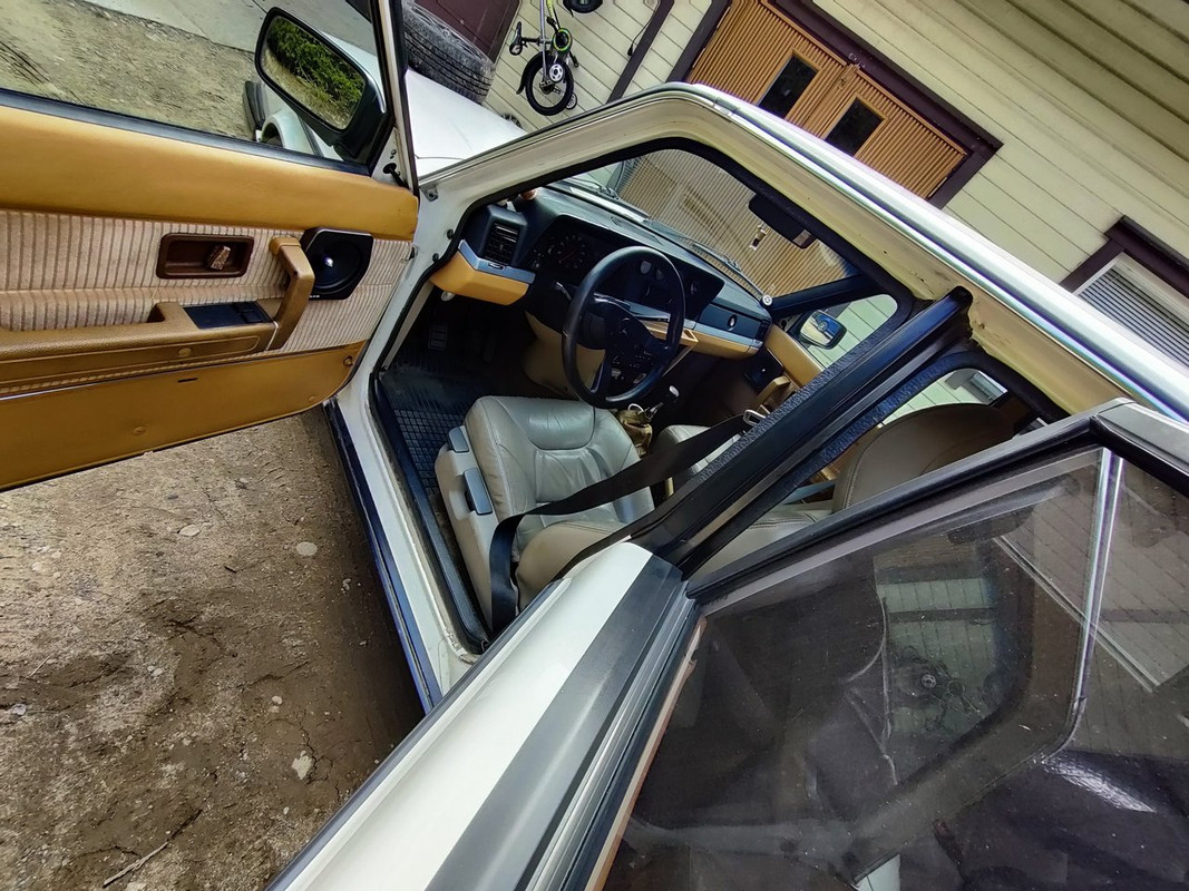

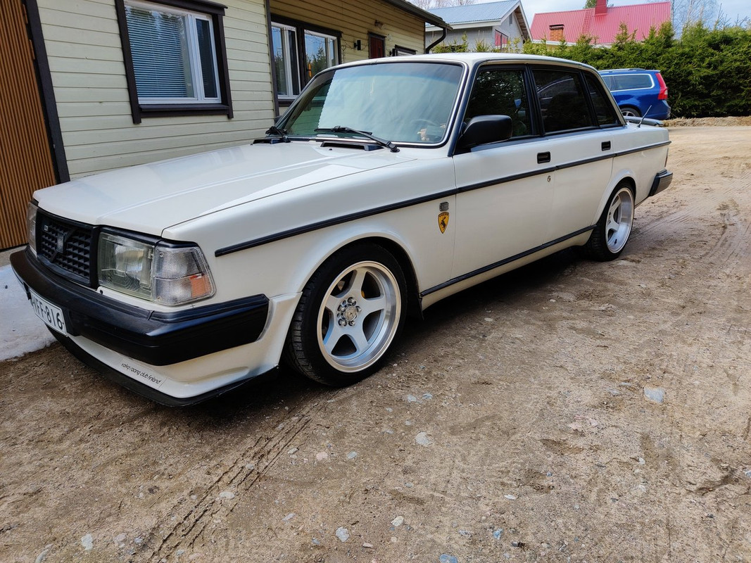

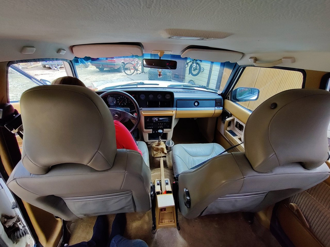

« Vastaus #592 : 23.04.2022, 16:02:45 »
Koe ajo tehty. Muutama pikku homma ilmaantu, tai no, pari pientä ja yks iso. Jarrutehostin on aivan särki, eli semmonen tarvii metästää jostain  ??? Onko jotain ihan kaupasta saatavaa uutta tehostinta joka käy suht suoraan, vai onko mentävä purkuosilla?
Aika antiikkiseltahan se taas tuntu mutta huvitus muuttui "kuin kotiin tulisi"-hymyyn kuitenkin parin kilsan jälkeen.  8)

Komiaksi oot tehny.  8)

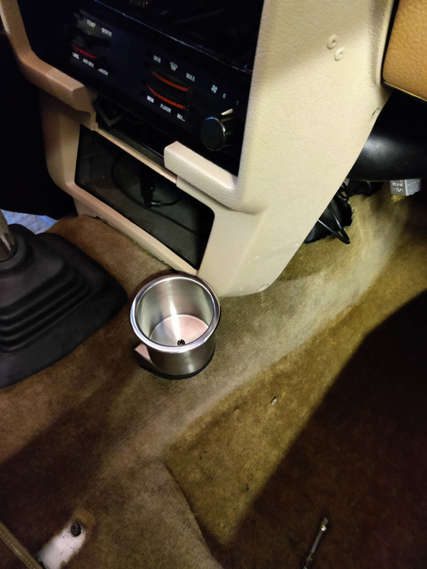

Onko tuhkakupille tarvetta, pyöri talvella tollanen tallin pöydällä ja sulla ei kuvissa oo takana ainakaan paikallaan  :D

« Vastaus #598 : 29.04.2022, 12:22:56 »
Kiitos, toki toki kesken vielä (aina) :D
On se tuolla varastoituna, mutta unohtunut tökätä paikoilleen. Vähän vielä miettiessä kustomi keskikonsoli, mutta se on ihan ajatus asteella :)
