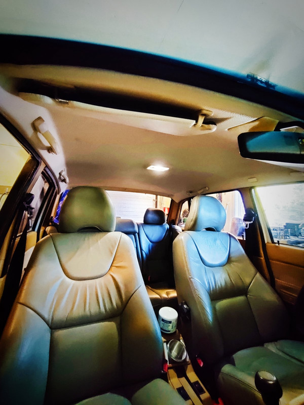

Kävin työreissulla jättämässä sieraimenjäljet sivuklasiin. Tää on livenä vielä paremman näköinen kuin kuvissa.
Hyvään kotiin pääsi sisutusosat.
Kyllä siihen aika tyytyväinen osaa jo olla, toki vähä kesken vielä mutta teen pikkuhiljaa loppuun kun joutaa :)

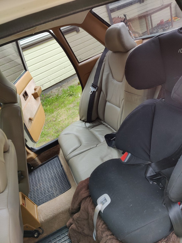

Edellisen kahden päivän "rypistys" tai no, niskasta itteensä kiinni ja nopeesti leimalle. Maanantaina olis viimenen päivä ollu, mutta lomareissu painaa päälle. :)
Takapenkkien sivupalat on molemmat paikoillaan, mutta en löytänyt työn tuoksinnassa kuskin puolen nahkaa, joten peitteenö hetkellisesti fleese kangas, joka on ollut mukulan istuimen alla muutenkin.

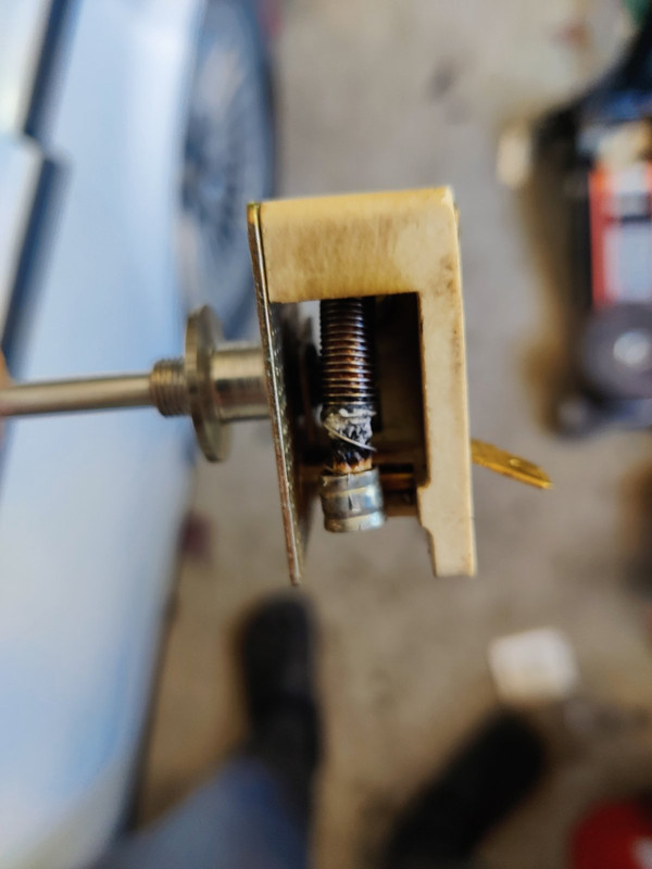

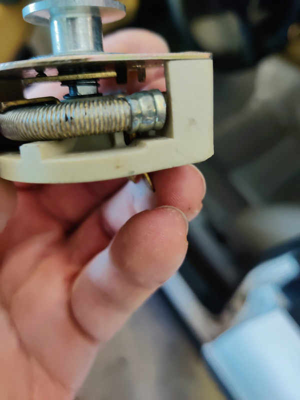

Tuli siinä käytyä labyrintissä, jonka keskeltä löytyi otsikon auto :D Viime kesältä jäi mittariston valot korjattavaksi, sekä takapenkin verhoilusta kuskin puolella pyöräkotelon pehmusteen päällystys.
Mittariston himmentimen lanka oli hapettunut poikki, etsin yleismittarilla katkeamakohdan, joka kyllä löytyi helposti selvästi väriään muuttaneesta kohdasta. Pelottomasti avasin langan puristusliitoksen, pyöritin lankaa auki, kunnes katkeama löytyi, otin pätkän huonoa pois ja puristin pään takaisin. Yleismittari näytti jälleen ehjää virtapiiriä ja valot syttyivät asennuksen jälkeen.
Ehjä pää
Palanut kohta
Pätkä pois langasta
Jo syttyi valot!
