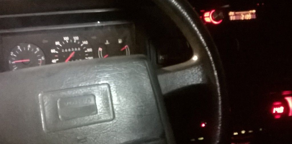

Tänään tuli asenneltua mittariston kellon tilalle ysin kierroslukumittari. Ei mennyt ihan putkeen. Askartelin ja liimailin mittarin kiinne mittaristoon. Liittimet kiinni ja tulille. Tyhjäkäyntikierrokset 4500rpm? Samassa muistin Anjalan Sulo Vilenin muistuttavan viisarin säätämisestä ennen kiinnitystä

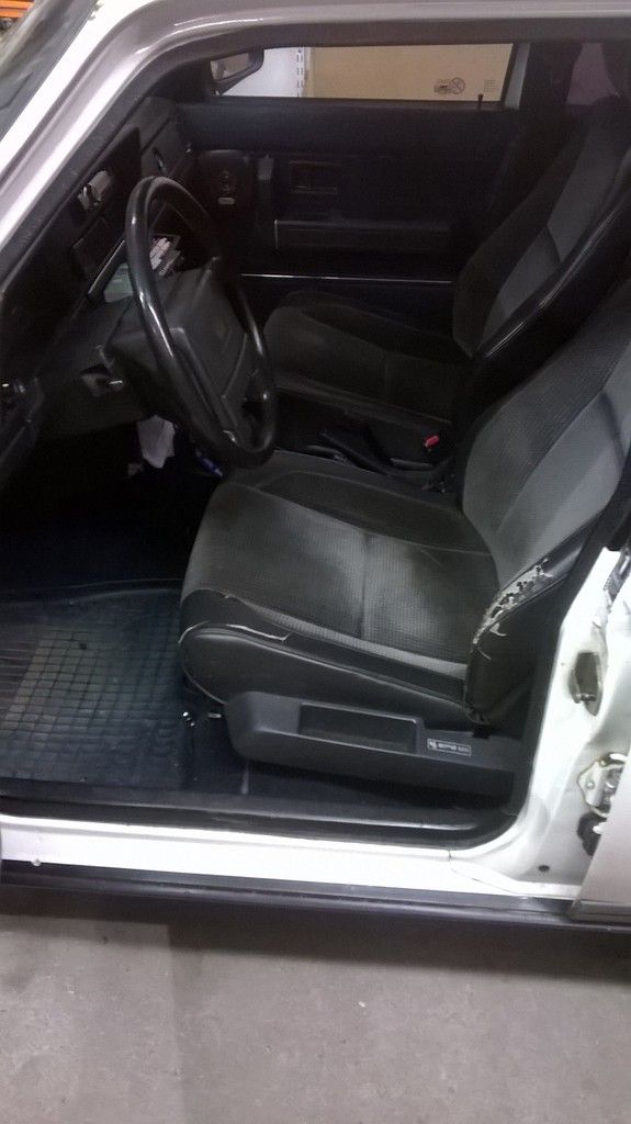

Tuli päivitettyä vähän tuoreemmaat jakkarat kasipätkästä kakssataseen. Ei ehkä kauneimmat mahdolliset, mutta ainakin tukevammat ja selkäystävällisemmät orkkis penkkeihin verrattuna. Nyt sisusta sotii vähän keskenään kun penkit on harmaat ja muu sisustus o sininen.
Onkohan kukaan muokannu 850:sta takapenkkejä kakkosneloseen???
