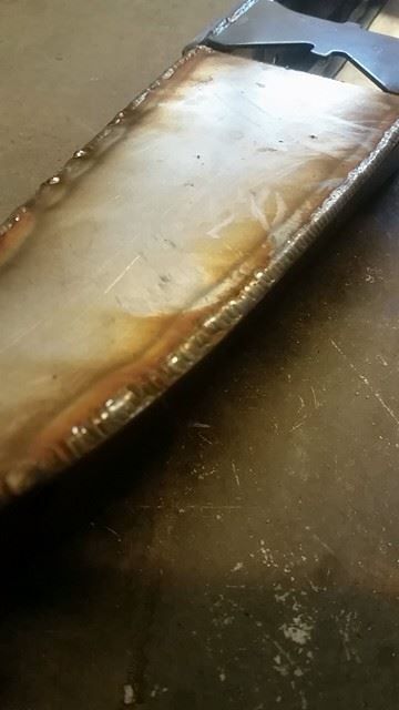

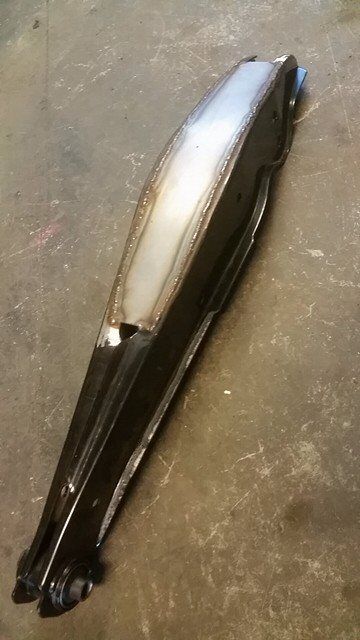

Tänään vahvikehitsasinkin tukivarret jo. Jos loppuviikosta pääsisi suihkimaan epoksia päälle ja pääväriä niin pitäisivät ruosteenkin loitolla.
Melko amatööri olen hitsauksessa mutta olen kyllä ihan tyytyväinen saumaan. Tosiaan paljon parempaa kuin projektin alkutaipaleella kun lokareita leviteltiin.

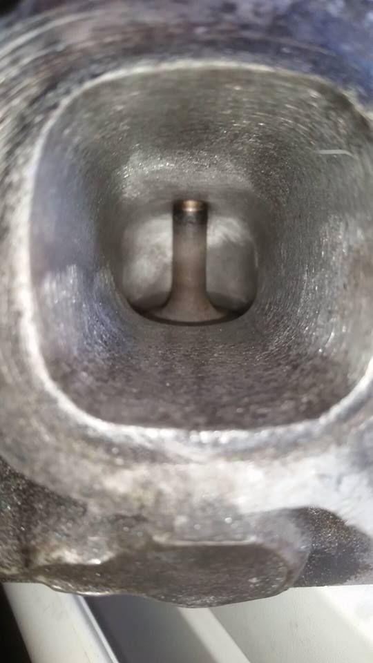

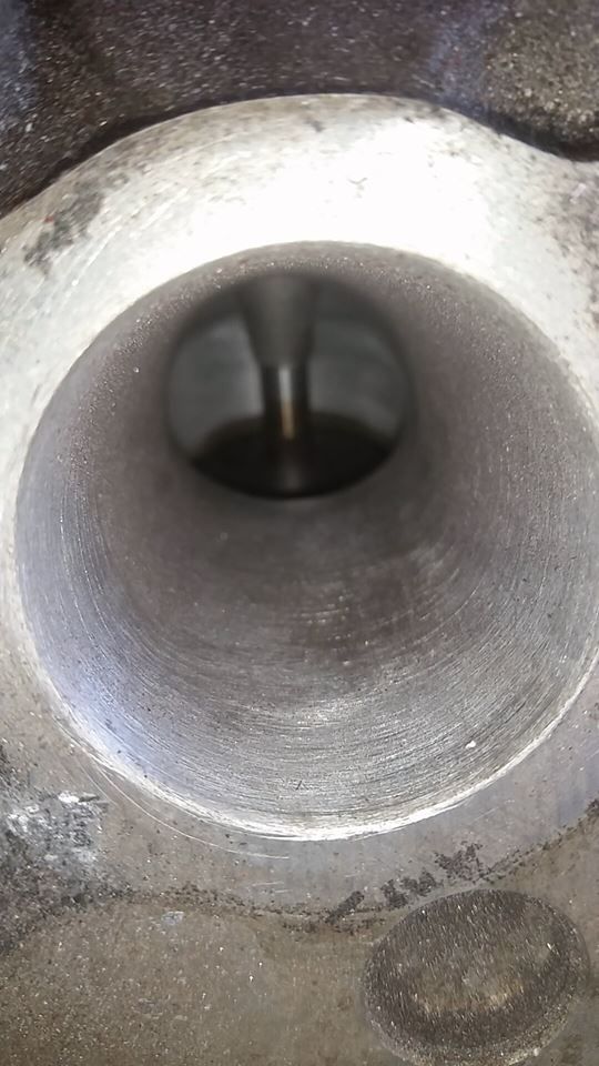

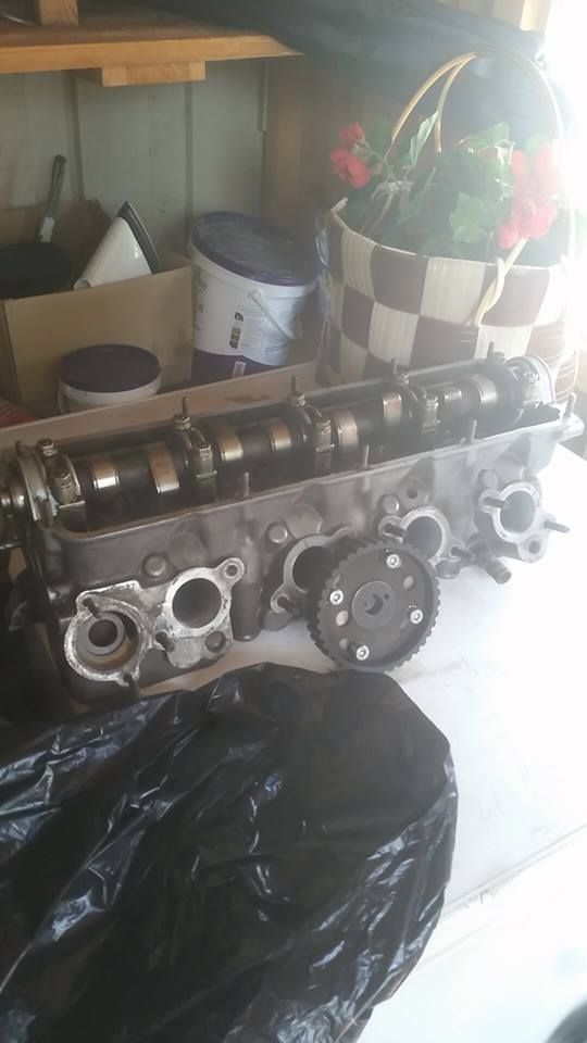

Pientä moottoriaiheista päivitystä tälläkertaa. Kansi tuli haettua takaisin! Iso kiitos nimimerkki: exclusive
Tosiaan kansi on perus pieni 530 johon exclusive väsäsi kanavatyöt , miraseetit , venttiilien hionta , jäykät jouset ja säädettävä nokkapyöräkin pistettiin pakettiin. Nokaksi valikoitui V mallinen nokka.
Tosiaan kansi pitää vielä viedä koneistukseen tulevaisuudessa kunhan männät saan ostettua niin tietääpi paljon uskaltaa kantta laskea ja puristuksia nostella. 9 pintaan rutut olisi suunnitelmissa. Tulee tosiaan käymään perus 98 bensalla joten 9.5 ei huono olisi...? Pitänee kysyä ammattimiehiltä lisää! Myös ohjurinkumia vaihtaa samalla mitkä exclusive mukaan antoi sekä tasopinnan oikaisu.
Kuvaa hieman kannesta.
Imu
Pako
Sentään jotain moottoriin liittyvää nyt aikaan saatu  :D

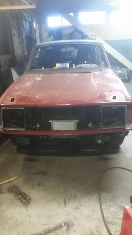

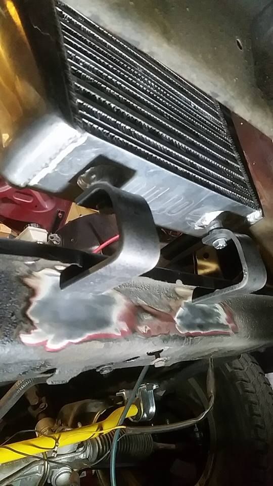

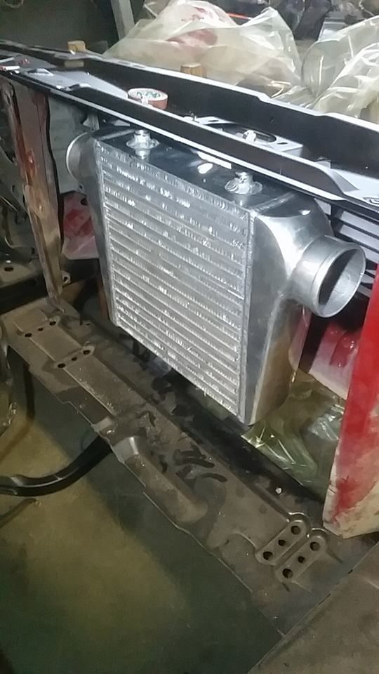

Päiväää vain! Eilen tuli tallilla taas hieman turailtua. Tuli asenneltua välijäähdytin paikoilleensa sekä heräteostoksena ostin aerocatchit konepeltiin kun perus pikalukkosokat eivät konepellissä passaa omaan silmääni ja vakiohan ei ole vaihtoehto racing henkisessä autossa  :D
Tosiaan välijäähdyttimeksi valikoitui 280X300X76MM kokoinen 3" lähdöillä. Nettivaraosasta bongasin hyvään hintaan niin piti talteen ottaa. Kyllähän isompikin mahtuisi keulille mutta kyllä uskon kyseisen riittävän näin aluksi. Kuvatuksia kuvatuksia...
Alapäähän tuli väänneltyä lattaraudasta tuommoiset raudat mitkä tietty hitsasin palkkiin. Myöhemmin vielä pitää pienet lattaraudan väkäiset hitsutella niin saa öljylauhduttimenkin sopivasti etupuolelle, 13 riviselle lauhduttimelle jätin vielä tilaa.
Yläpuolen kiinnitys tuli toteutettua niin että raa´asti lukkopellistä akkukoneella reikää ja väliin hommailin motonetin pakoputkiosastolta värinänestokumeja pari kipaletta.
Siellähän se istuu kivasti. Tosiaan hieman ahtoputkille tarvii kairata vielä tilaa.
Sitten tosiaan nuo heräteostoksena ostetut aerocatchit löysi paikkkansa. Tai toinen kun ei kiireellisenä ehtinyt molempia asennella vielä. Asennoksi valitsin hieman vinoon asennetun, niinsanotusti konepellin reunalinjan mukaan mikä näytti omaan silmään kivalta. Tässä huono kuva mutta otan edestä ylhäältä vielä kuvaa kun saan toisenkin asenneltua kiinni niin ymmärtää mitä meinaan. Tuota aerocatchin kierrepätkää vielä pitää hieman lyhentää kun tulee valon eteen muuten.

Eikös olis ollut helmpompi putkittaa tuo kuuleri, jos lähdöt olisi alaspäin? Valopellissä on aika passelit reiät jo valmiina.
Poissa JVEEM
  • Viestejä: 284
Vs: Volvo 242 -79 "Mean Green Jalapeno"
« Vastaus #36 : 05.06.2016, 22:16:29 »
Eipä tarvitse paljoa kairata valopeltiin tilaa että ahtoputki mahtuu. Visuaalisista ja oman makuasian takia pistin noin päin.  ;) Akun joutunee varmaankin siirtää mutta muutenkin miettinyt jos kabiinin puolelle akun pistäisi.

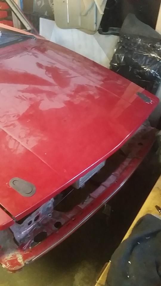

Tosiaan tänäpä tuli tuo toinenkin aerocatch lukko asenneltua paikoillensa. Lyhyt ja ytimekäs päivitys  :D
Tarvin järkkärin...  :D
Etupuskurin sovittelua seuraavaksi ja taka-akselin paikoilleen laittoa luvassa. Sen jälkeen mahdollisesti jarrulinjojen tekoa ja pohjien tekoa siinä ohella.

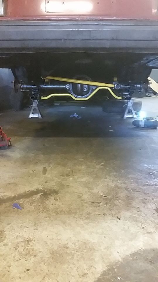

Tänäpä tuli vihdoin ja viimein taka-akselisto pistettyä paikoillensa. Oli vähän v-mainen homma yksin hallin lattialla ja tunkin kanssa nostella, mutta siitäkin selvitty nyt  :D Vielä jarrulevyä taakse niin saapi tiputtaa pyörilleensä. Vakaajat ovat alkuperäiset turbomallin vakaajat. Voipi olla että vaihtuvat vielä ennenkuin auto ajoon tulee IPD:n tai vallilan takomon vääntämiin 25/25mm vakaajiin. Tosiaan auto ei toivottavasti tule ajoon tuolla perällä, kun kyseessä alkuperäinen 1030. Veronpalautusrahat on sitten hyvä tuhlata 1031 + truetrackeriin!  ;) Ja saapahan mieleisensä joululahjan kun itse ostaa  :D Myös Kaplhenke Racingin säädettävät ylätukivarret ja panhard tanko olisi mukavat hommata, mutta ehtiihän alustaa päivitellä ajan kanssa.
Tässä yksi kuva.

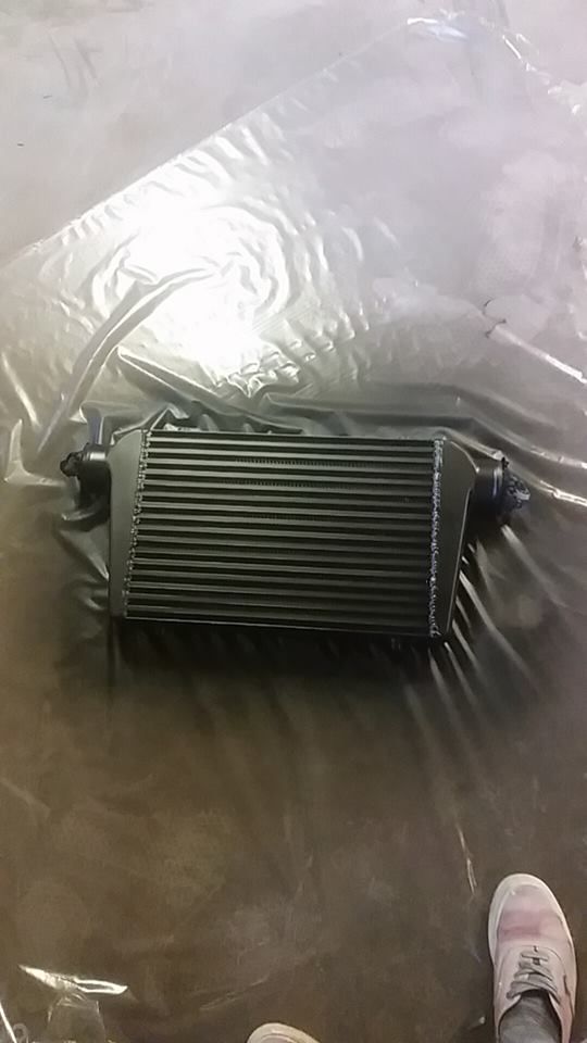

Tosiaan osahankinnoista ja askarteluista että pieni välijäähdytin oli ja meni ja tilalle tuli isompi mallia motonet 3" lähdöillä. Nyt myös hyödynsin valopellistä alhaalla olevat reiät käyttöön, joihin tarvi hieman kairata tilaa. Välijäähy tuli myös vedettyä mustaksi muutamastakin syystä. Ensinnäkin tulee hieman huomaamattomampi maskin takana eikä niin silmään pistävä mutta uskon että myös jäähdytystehoon vaikutta. Musta absorboi lämpöä itseensä mutta luovuttaakin sitä tehokkaammin. Myös itse valopelti tuli vedettyä konehuoneen väreihin, elikkäs puolikiilto musta.
Myös 25 rivinen öljynlauhdutin ja suodattimen siirtosarja tuli hommattua ja lauhdutin löysi paikkansa kivasti välijäähdyttimen edestä.

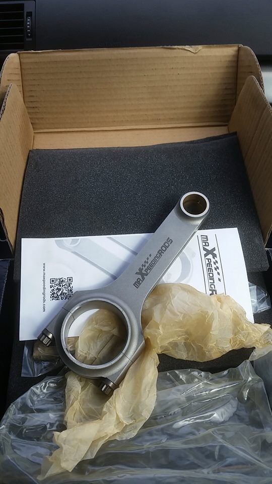

Myös tekniikkaankin ostettu palikkaa, H-profiilit ARP pultein. Mäntiä saapuu maahantuojalle ensikuussa, joten sieltä saapuu vielä wössnerin takomukit sekä pinnapultit. Myös cometicin mls 1.14 kokoinen pahvi tuli hommattua. Laakereita ja tiivistesarjaa vielä vailla. Kiertokangen laakereiksi tulossa ACL racet ja runkolaakereiksi perus Glycot. Mitäs moottorin tiivistesarjoja suosittelette? Mitenkäs puristussuhde? Tosiaan kantena viilailtu 530 mistä ei olla höylätty pois. Wössnerin männäthän ovat vakiomitoituksella jonka kanssa puristussuhde tulee 8.5 kohdille. Paljonko kannesta kannattaisi pois ottaa että puristukset asettuisivat 9 pintaan eikä mäntiin minkäänsortin venttiilikoloja tarvitse tehdä... Ja pahvina tosiaan Cometic 1.14

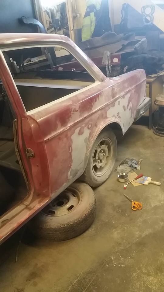

Volvo 242DL -79
Poissa JVEEM
  • Viestejä: 284
« Vastaus #44 : 29.08.2016, 23:02:03 »
Pieni välipäivitys vaihteeksi...  :D

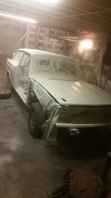

Tosiaan nyt on pohjavärit korin pinnassa. Ovet , lokarit ja takaluukku saa vielä odottaa kun ei tilaa ollut hienossa maalauskopissa moisille. Tosiaan siedettävähän siitä korista tuli pohjatöiden osalta ja pintakin oli melkein täydellistä omasta mielestä kun maalailin pohjaväriä. Noh, vielä kerran ruisku täyteen maalia ja vasenta takakylkeä maalaamaan. Prkl minkä räkäsyn sylkäsi ruisku keskelle kylkeä ja viereen mukava valuma...  >:(
Luojan kiitos että oli vielä pohjaväri, ettei pääväriin moista temppua tehnyt. Huomenna tosiaan vielä valumat pois ja tietty kokoauton hionta p500 epäkeskolla jonka jälkeen ovet , takaluukku ja lokarit vielä hiontaväreihin. Hiontavärioperaation jälkeen ovien sisäkarmit ym vihreäksi ja luukut kiinni ja muuten kori maaleihin!
Seuraava päivitys mahdollisesti vihreästä korista.
Ja vinkkinä vaan kaikille harrastelijoille että käyttäkää sitä hengityssuojainta. Vaikka tyhmäkin tajuaa että moinen pitäisi olla varsinkin suljetussa tilassa missä ilma ei pahemmin kierrä niin itse innostuneena en pahemmin moiseen perehtynyt ja voin sanoa että ihan seis koko ukko...
Sumea kuvatus vielä loppuun.
