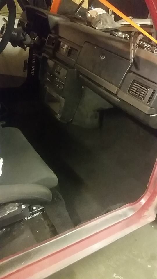

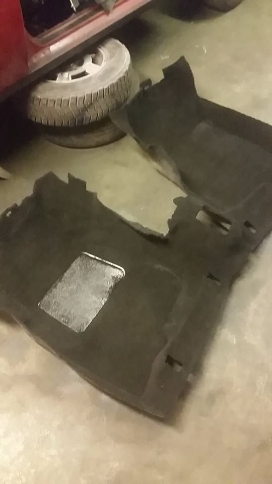

Tuli lattiamatto hommattua ja aluksi hieman pesua matolle ja sen jälkeen mattamustaa spraymaalia. En tiedä miten pysyy mutta ainakin moni muukin on kyseisellä taktiikalla lattiamattoja värjäillyt, niin päätin kokeilla. Elikkäs 4 purkkia mattamustaa meni lattiamaton etuosaan. Joka kerrosten välillä vedin mattoharjalla koko maton läpi, että jokapaikkaan sai mustaa. Etuosahan lattiamatosta vain tulee ja takaosa joutaa lavalle ellei ketään halua ruskeahtavaa lattiamaton takaosaa noutaa?
Onko laatu mennyt vain huonommaksi kuvissa  :D :D

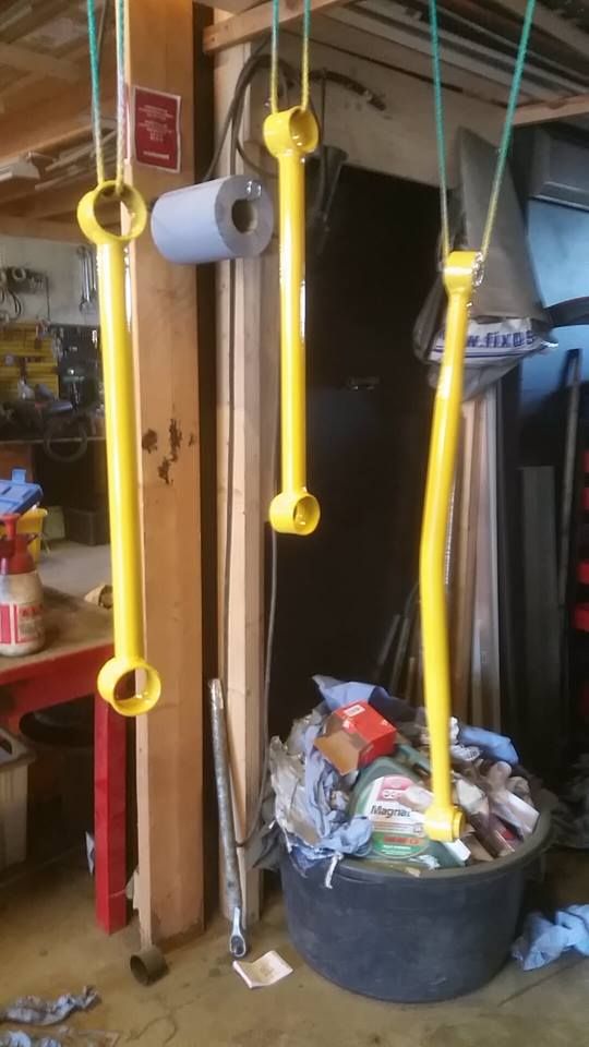

Taka-kelkka tuli myös tiputeltua ja putsailtua ja maalattua. Myös oheishilppeet (panhard ja ylätukivarret). Tukivarsia kun katsoin niin päätin että parempi ostaa vain uudet ja vahvikehitsata kun hiekkapuhalluslaite sanoi itsensä irti aikoinaan eikä ihan teräsharjalaikalla saa joka koloa puhtaaksi. Jos jotain kiinnostaa alkuperäiset hieman ruosteiset takatukivarret niin yv:tä voi pistellä! Tosiaan Skruvatin neljän päivän toimitusaika ei ole pitänyt lupaustaan. Viikon jo odotellut eikä vieläkään tulleet vaikka löytyi osat hyllystä... No jos tämän viikon aikana.
Ja samaa keltaista kuin vakaajissa, niin saa räväkkyyttä alustaan.

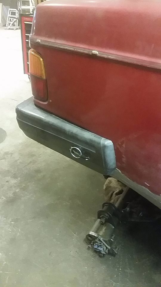

Myös muovipuskurit tuli hommattua ja sommittelin paikoilleenkin. Kuten aloitusviestissä sanoin että autoa tullaan rakentamaan "race" henkisesti niin 2x pikalukkoja vain! Saa nähdä sitten miten lerpattaa kun ajoon joskus saa. Puskureiden sisäkulmiin ajattelin jonkin kumitiivisteen liimailla ettei vain naarmuta maalipintaa mikä tullaan toivottavasti suihkimaan lähiaikoina. Löytyy muuten alkuperäiset kommandopuskurit mitkä voisi olla kaupan!

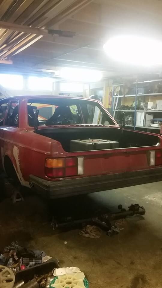

Tänäpä tuli vihdoin ja viimein taka-akselisto pistettyä paikoillensa. Oli vähän v-mainen homma yksin hallin lattialla ja tunkin kanssa nostella, mutta siitäkin selvitty nyt  :D Vielä jarrulevyä taakse niin saapi tiputtaa pyörilleensä. Vakaajat ovat alkuperäiset turbomallin vakaajat. Voipi olla että vaihtuvat vielä ennenkuin auto ajoon tulee IPD:n tai vallilan takomon vääntämiin 25/25mm vakaajiin. Tosiaan auto ei toivottavasti tule ajoon tuolla perällä, kun kyseessä alkuperäinen 1030. Veronpalautusrahat on sitten hyvä tuhlata 1031 + truetrackeriin!  ;) Ja saapahan mieleisensä joululahjan kun itse ostaa  :D Myös Kaplhenke Racingin säädettävät ylätukivarret ja panhard tanko olisi mukavat hommata, mutta ehtiihän alustaa päivitellä ajan kanssa.

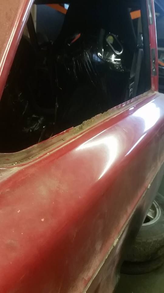

Semmoista kysymystä kysyisin että miten saada ehjänä ovien ikkunan ympäryslistat irti? Maalauksen ajaksi tietty ja mahdollisesti saavat rubbercomp/plastidip pinnoitteen päällensä.

Muistaakseni ovien ikkunan ympäryslistoissa on pieniä hakasia, jotka taittamalla lista tulee suht helposti. Saatan kyllä muistaa väärinkin :idiot2:

En huomannut minkään sortin hakasia, mutta irti sain ja jopa ehjänäkin  :D Ja tosiaan saivat jo PlastiDip kerroksen päällensä. Saapi nähdä miten pysyy moinen dippiväri tai mitä tököttiä nyt onkaan. Jos ei pysy niin teipauttaa sitten, mutta eiköhän pysy kun kaveri moisella vanteensa vetänyt ja etumaskia ym ja hyvin on säilynyt jo pari vuotta. Ja tiedä mitä tälle autolle kuuluu jo silloin kun päässä pyörii visioita moniin suuntiin  :D
