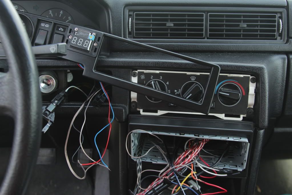

Poissa N1k5u
  • Viestejä: 127
  • youtube.com/Thegreatfinn
    • YouTube
« Vastaus #3101 : 18.04.2013, 18:47:41 »
Yritin jo purkaa tuolta radion alapuolelta, hyvin meni siihen asti kun tuli se radion alapuolinen koppa missä on tupakansytytin. Ei lähteny nii muute millää irti.
Oikea puoli napsahtaa auki, mutta se puoli missä on juuri tuo sytkä ei lähde millään irti...
Homma tyssäs tälläkertaa siihen kun en saa tuota sisäpuhaltimen paneelia pois...
(kuva ei ole omasta autosta)
Tuntee ittensä jo vähän tyhmäksi kun pitää kaikki kysellä, mutta nyt loppuu ideat pikkuhiljaa kesken.
Otin tuon listan irti ja puhallinpaneelista ruuvit, mutta koko paneeli on noiden kahden metalli lätkän alla eikä saa vedettyä ulos.
Että jos joku on irroitellut tuota paneelia niin olisin halukas tietämään miten se vedetään pois.

« Vastaus #3102 : 18.04.2013, 19:08:44 »
Mitä autoa  N1k5u purat malli, vm? Onko volvon oma soitin? Onko kuva korjattavasta autosta?
Poissa N1k5u
  • Viestejä: 127
    • YouTube
« Vastaus #3103 : 18.04.2013, 19:47:16 »
Volvo 945 D24Tic -93, jälkiasennus soitin, mutta haluisin vaan tietää kuinka tuo puhallinpaneeli otetaan pois missä on nuo naviskat.
Ja kuva ei ole korjattavasta autosta.

Poissa Acke
  • Viestejä: 4545
« Vastaus #3104 : 18.04.2013, 19:57:51 »
Radion paneelin halusit alun perin pois? Jos tosta vielä ottaa ton DIN kehyksen pois niin se kehysmuovi lähtee ihan vetämällä, siinä on klipsut sivuilla ja DIN kehys ikään kuin lukitsee sen paikalleen.
