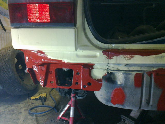

« Vastaus #100 : 01.03.2012, 20:34:16 »
Tämmöstä tänään... Eiköhän tässä kohtuupienellä työllä taas saanut muutaman vuoden lisää elinaikaa autolle.
Huomenissa jos ehtii, niin pintamaali ja kiveniskumassa. Ei oikein löydy Nokian kameran värivalikoimista tuota väriä...näyttää useissa kuvissa liki valkoiselta....varsinkin salamalla otettaessa  ;D

Kyllä noi Timo_R:n ruostekorjaukset vaikuttaa ihan asiallisilta..

Kyllähän tuo terva + pellavaöljy ihan toimiva on, mut tota tectylia saa suoraan massaruiskuun sopivassa pullossa nii ei tarvii sutata :D
Ennoo tainnu pensselimassaan sen jälkeen kajota, ku ostin massaruiskun...vallan hyvä ostos eikä maksanukkaan mitään :)
