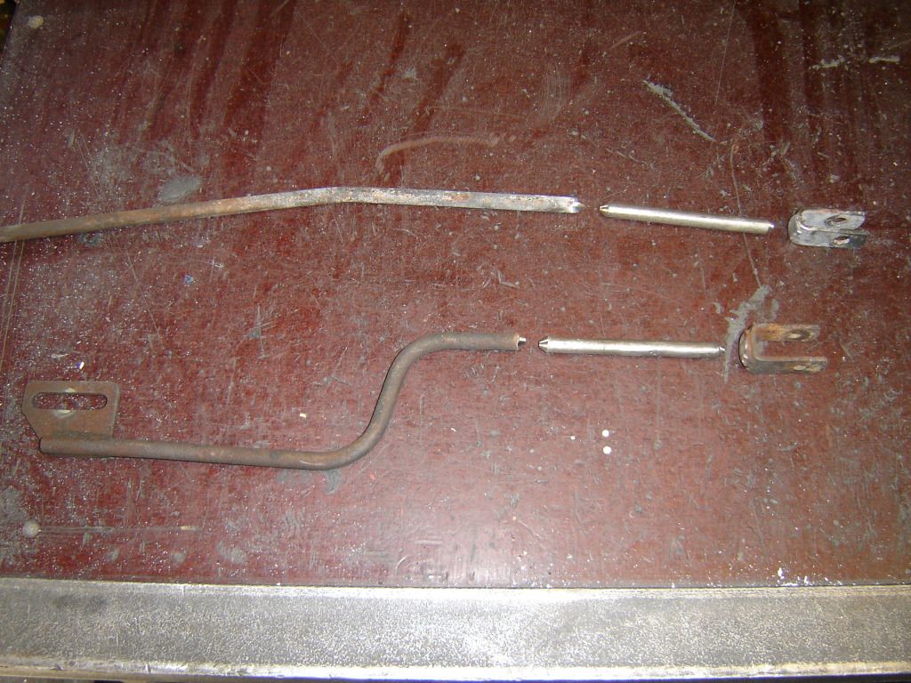

Löysin tallin vintiltä 51mm paksun kardaanin etupätkän, joka oli riittävän pitkä lyhennysaihioksi. Alkuperäisen jatkaminen olisi ollut turhan monimutkaista, joten tuollaisen liian pitkän lyhentäminen oli kustannustehokkaampaa :D
Jatkoin myös vaihdevipuja ja asensin ne paikalleen yhdessä sopivan pituisen ja uudelleen maalatun kardaanin kansssa.

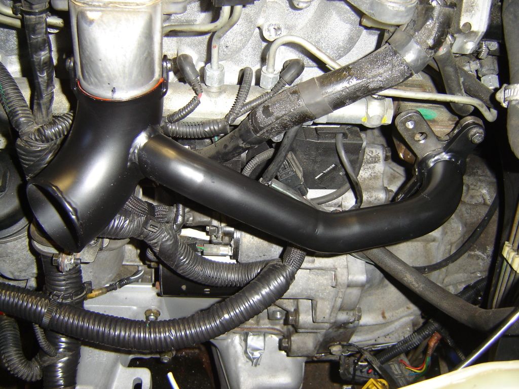

Tänään sain tehtyä eiliset hommat, eli egr:n putki ja ahtoputki. Lisäksi sain paikalleen yhden lämmityslaitteen vesiletkun, ylä- ja alavesiletkun ja ohjaustehostmen säiliön letkut.
Egr
Ylävesiletku ja ahtoputki, jossa näkyy myös mappianturi
Hipistelin myös vielä vähäsen sähköjohtoja ennen ahtoputken asennusta, kun sitten niihin ei pääse enää käsiksi. Ilokseni huomasin, että ei ilmamassamittarin johtoa pidäkkään jatkaa. Kaikki moottorin sähköhommat saa siis tehtyä neljää sulaketta lukuunottamatta plug'n play tyyliin. Aika hienoa :)
