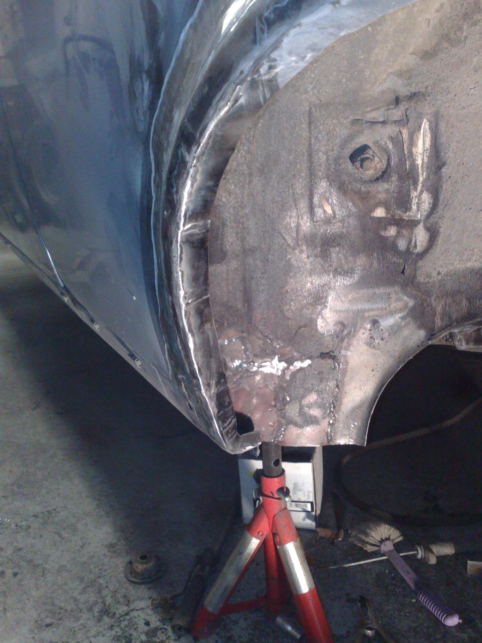

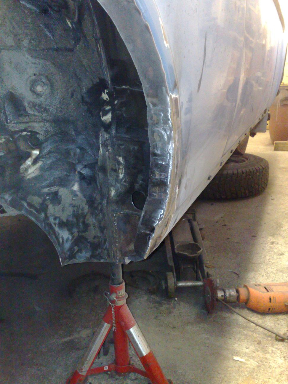

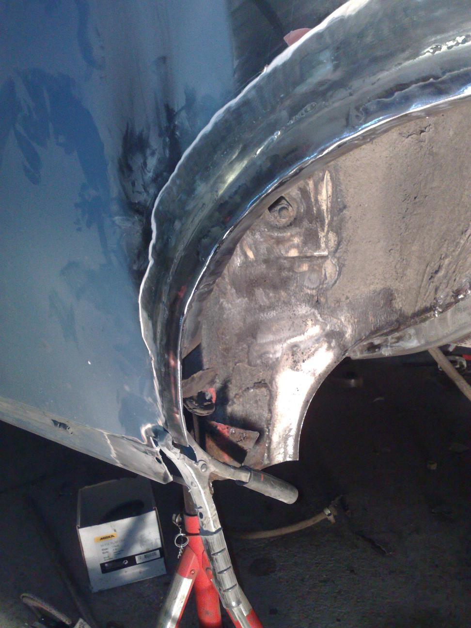

Viime aikoina ollu vähä hiljasta, ku oon tehny "paskamaisia" hommia auton takapäässä. Purin vanhan taka-akselin pois, ja aattelin samalla putsailla koko pohjan, nyt kun sinne pääsee hyvin käsiksi.
Ruostetta löytyi yllättävän vähän. Takakaaria joutui molemmilta puolilta hiukan hitsailemaan, mutta siinä melkein kaikki hitsaustyöt. Onneksi nekin alkaa oleen lähes valmiina.
Sitten kun hitsaushommat on ohitte, nii vetäsen pohjiin Inerta Primerin, jonka päälle mahdollisesti Epitar- epoksitervan, ja sen päälle kiveniskumassan. Toivottavasti kestäis sen verran kauan, ettei ihan hetkeen tarvisi tehdä mitään.
Kaarista tuskin tulee "näyttelykelpoiset", kun ihan suorasta pellistä tein korjauspalaset, enkä varmaan viitsi viimeistellä riittävästi. Totesin, että pääasia kunhan ovat terveet...keskitytään ensin tuon tekniikka + alustapuolen loppuunsaattamiseen.

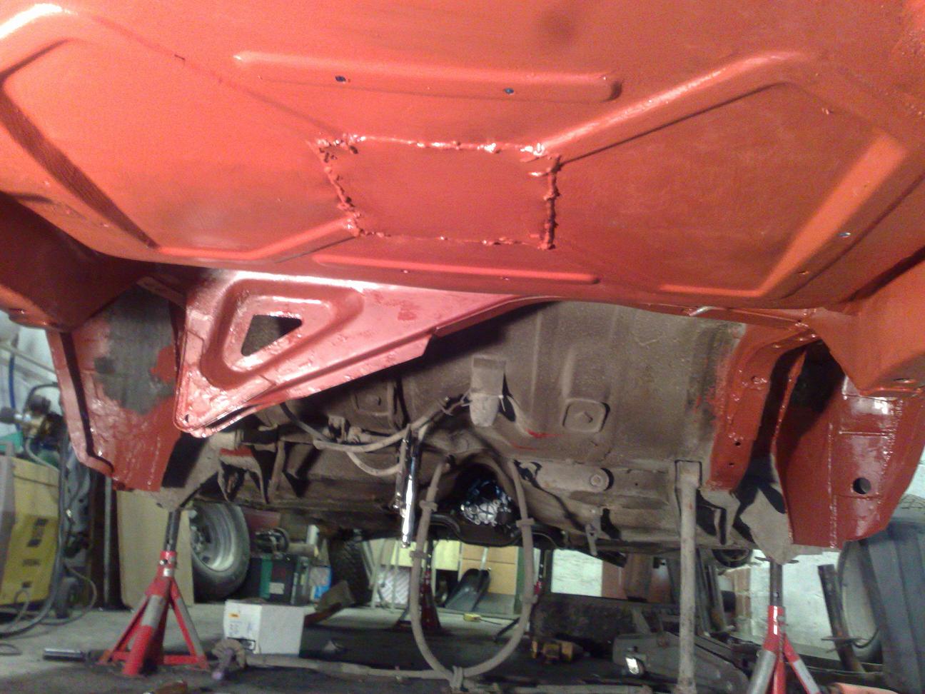

« Vastaus #37 : 30.01.2011, 16:56:49 »
Tänään vedetty pohja (ja pää täyteen) Inertaa.
