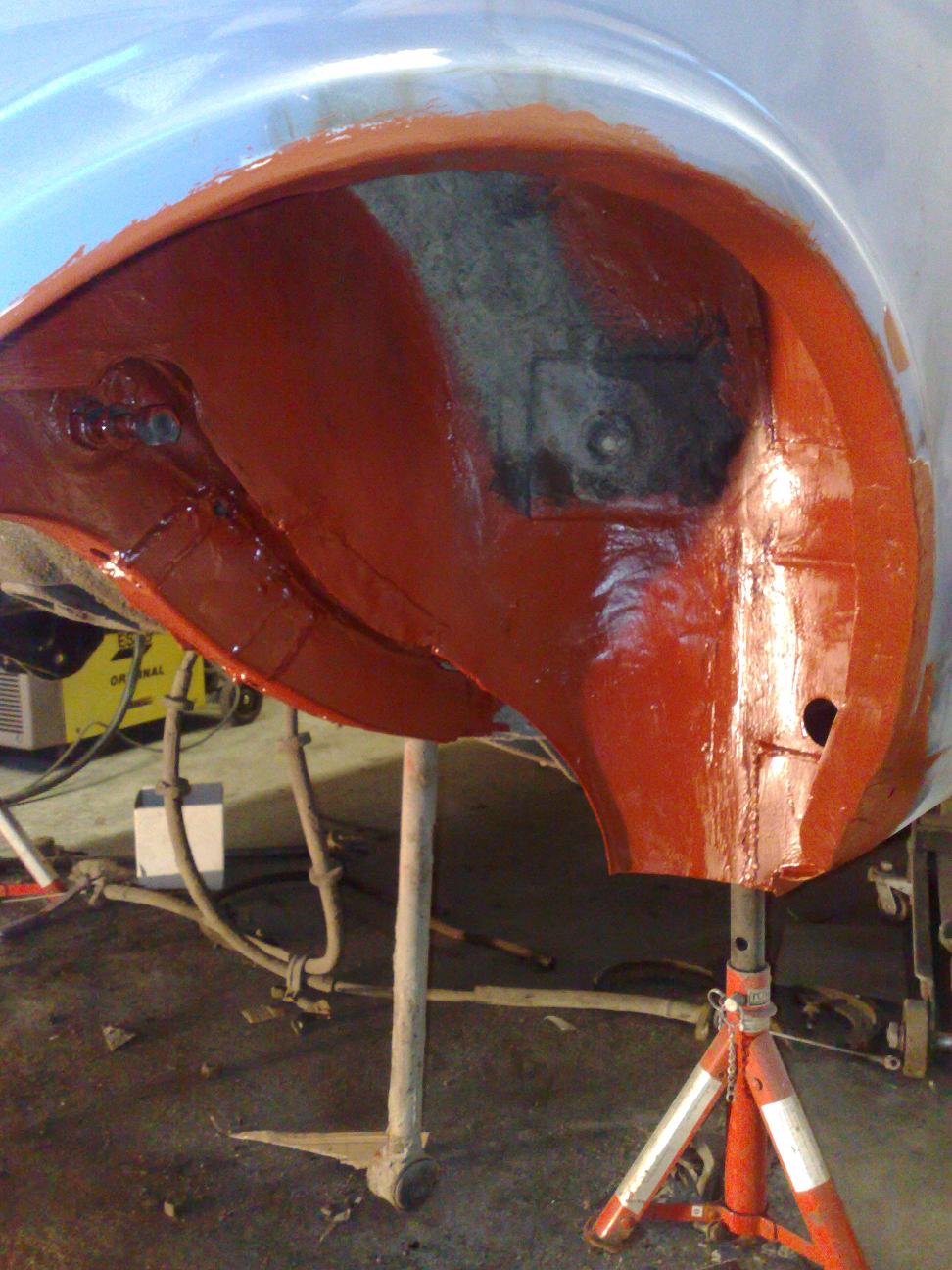

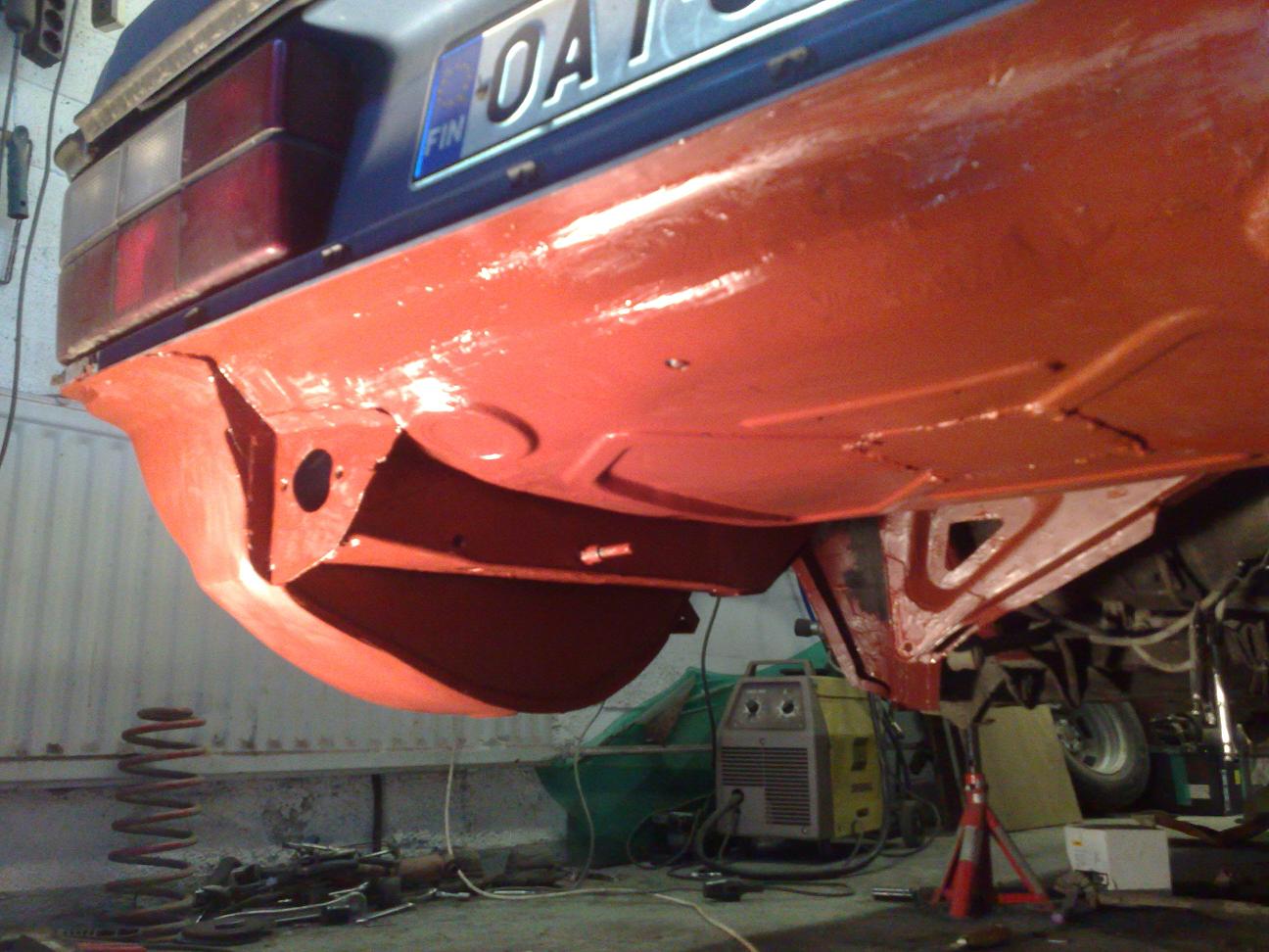

« Vastaus #37 : 30.01.2011, 16:56:49 »
Tänään vedetty pohja (ja pää täyteen) Inertaa.
