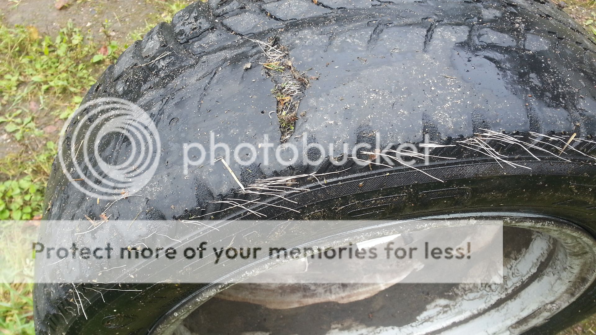

Hondastakin laukesi imatralle rengas syylärinhakureissulla :idiot2: Eipä ollut käsitystä että oli tommoiseen kuntoon päässyt..
Ihmekkään kun vähän täristi ajaessa ;D

En ihan siellä, kaverin nurkilta sain kokeeksi syylärin. Oli tuo rengas ollut ilmeisesti jo pitkään paska. Täristänyt hyvän tovin, enpä olisi arvannut takarengasta tollaiseksi kun tärinä alkoi samaan aikaan kun kiersin eteen uudet kumit vanteille. Olin siinä luulossa että edessä tärisivät.. Kaikenmoista :idiot2:

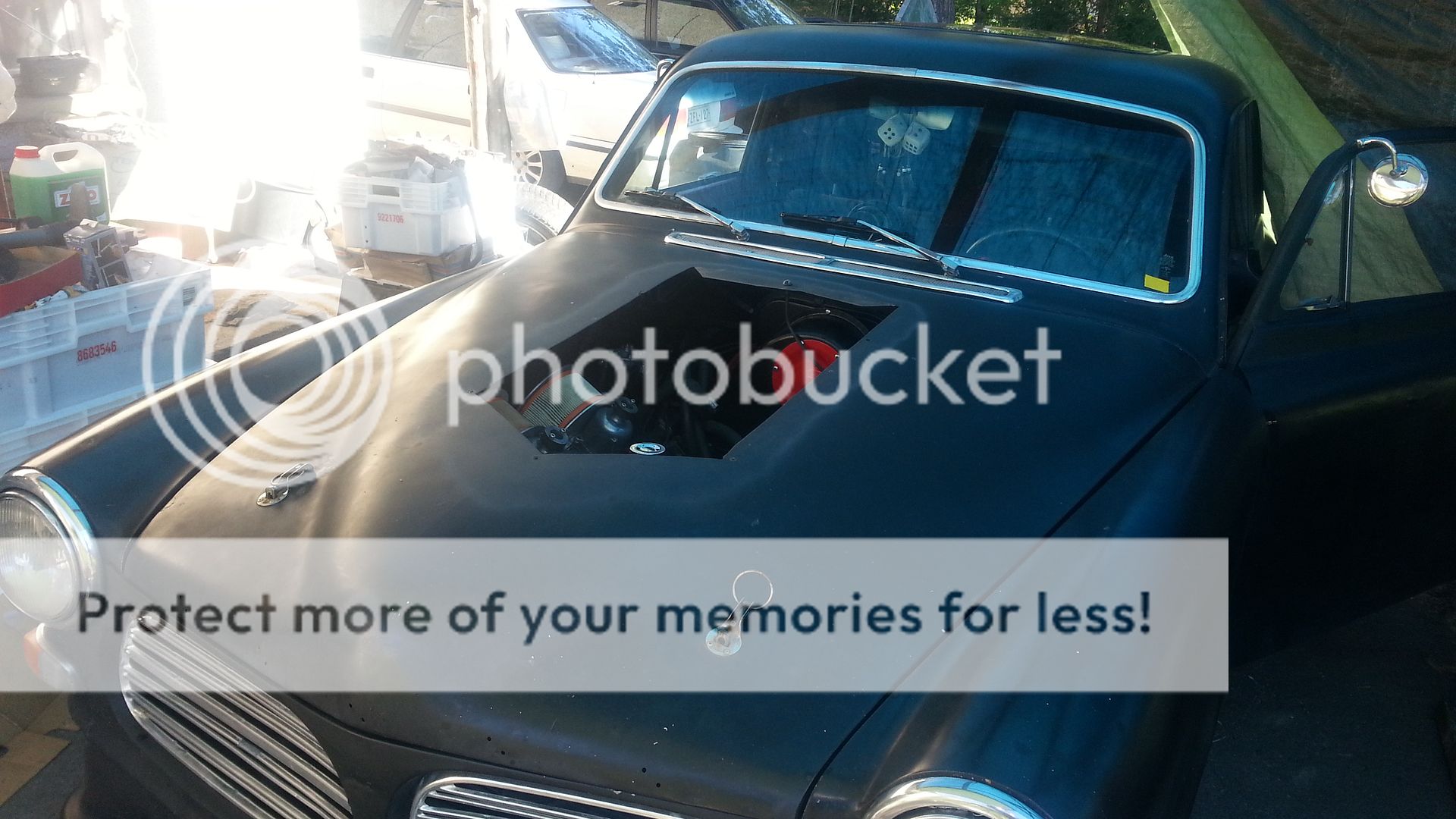

Otin tuon törkykasa konepellin tänään pieneen remonttiin.
Se jäi vuosi sitten pikkusen keskeneräiseksi :idiot2: Nyt ei viitti laskea kaikki vesiä konehuoneeseen kun siellä on suht siistiä, ja konekkin ehjä.
Sikafleksiä puoli tuubillista ja niittejä sata. Pikkusen jämähti paikalleen eri tavalla.
Jäi sika kuivumaan, josko se olisi huomenna valmis niin vedän lasikuitukitin tuohon saumaan. Katsotaan kestääkö vai halkeileeko heti. Oli niin ruma peitto että jotain piti tehdä ennen amazon treffejä :D
