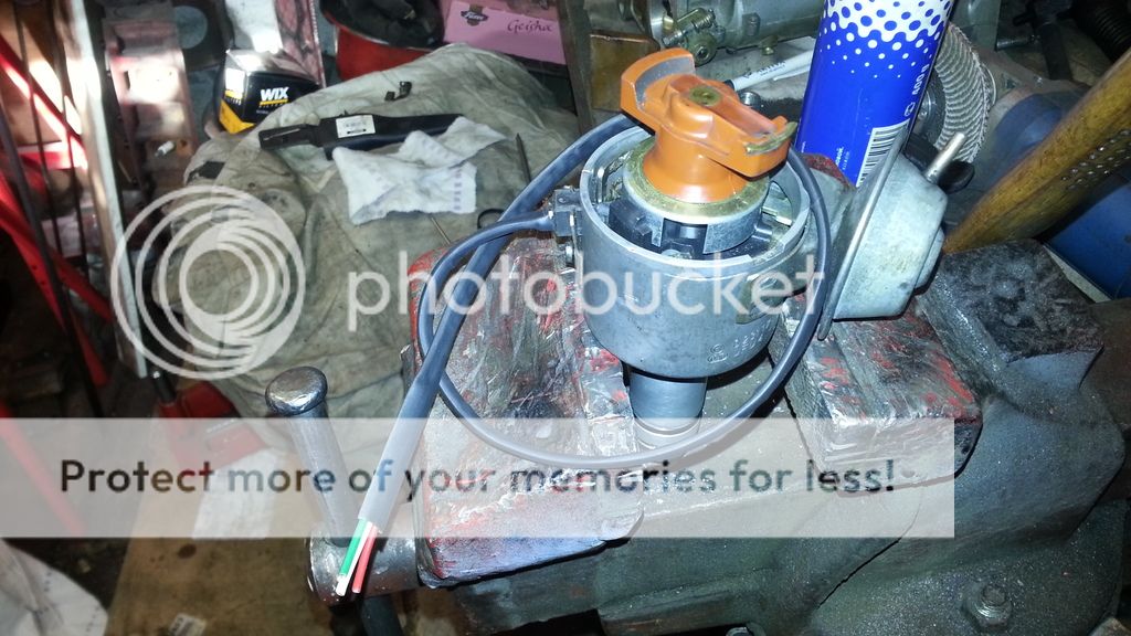

Kävin liimaamaan virranjakajan jalkaa, ja sitä akselinpätkää lohkoon, niin piti hakea autosta jakaja siihen myös. Onneksi hain, huomasinpa semmoisenkin yllärin että jakaja ei pyörinytkään mihinkään käsivoimin :buck2: No se sitten piti purkaa ja tutkia onko se risa. Tulipahan purettua ekaa kertaa itse jakaja aivan atomeiksi.
piti se sitten samalla vaihtaa nuo vanhat korpuksi menneet piuhat uusiin.
Näin. Toivottavasti vielä toimisikin ::)

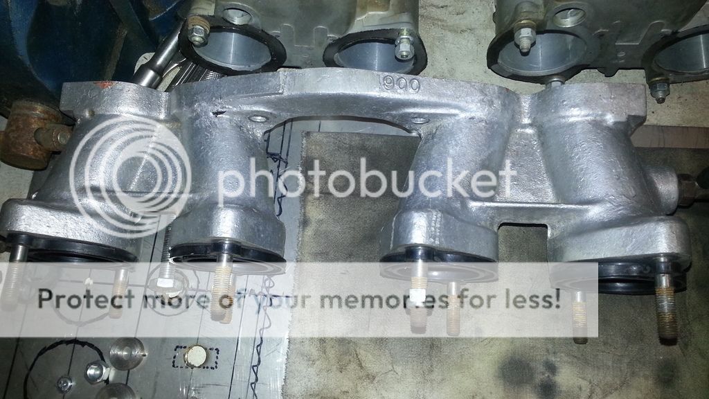

Josta päästäänkin seuraavaan ongelmaan.. En tiedä mitä olen hölmöillyt, mutta uusi kansi onkin 0,5mm vanhaa korkeampi, + palotilat muotoiltu. Ei onnistu, koneistamokeikka tulee. Kukaan osaa kertoa, että pitääkö kannen madallus suorittaa kannen levyisellä kiekkoterällä, vai voiko ajaa kapeammalla useammalla vedolla ? Tuleeko siitä suora, pystyisin itse ajamaan sen jos tuo onnistuu ???
Samoin että tuo SU:iden imusarja olisi täydellisesti kohdistettu, mutta taasen kun nuo webrut tulikin jo, niin niiden imusarjat ei mitkään osu, joten vingutettavaa luvassa.
Vaihtoehtoisia sarjoja kertynyt varastoon. Tämän (pisin) varmaan laitan, ei ainakaan jää virtausominaisuuksista kiinni, mutta tarvitsee operointia kyllä korin puolella.
Nämä misabit on toinen vaihtoehto, välipituus.
Sitten on vielä tämä nysäsarja, mutta aika pikkuiset on aukot, ja muutenkin hirveän lyhyt sarja. Eikös isoille tehoille isoilla kierroksilla ole hyvä juttu olla pitkä imusarja ??? Vai muistanko juuri väärinpäin ? Toki se on sitten alaväännöstä vissiin pois..
Tässä vielä ero ison ja pienimmän aukkojen välillä.
Misabin keskipitkä sarja olisi kyllä aika passeli kompromissiratkaisu, mutta taidan silti kääntyä tuon pitkän kaksiosaisen puoleen, siinä on sentään joustokin välissä.
Onko kokemuksia/vinkkejä, mikä olisi tähän konepakettiin hyvä ?
