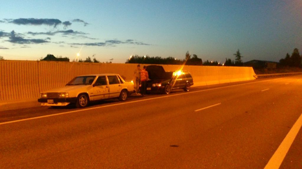

Tuli illan päätteeksi halu päästä hiukan säätöpuuhiin. Lykättiin strutsi kiinni tietokoneeseen, käytiin tankkaamassa ja valmiina lähtöön. Nooh auto olikin toista mieltä. Motarille päästyä sopat hyppäs laihalle täydestä laukasta kone sammuksiin ja jarrut pohjaan. Nakumittaria ei kerennyt vilkasemaan siinä hässäkässä. Ihmeteltiin hetki pelti ylhäällä ja soiteltiin apujoukkoja.
Hinattiin auto takasin talliin, tarkasteltiin että pääsikö käymään vahinkoa. Puristuspaineet näytti olevan kunnossa seuraavaksi selviteltiin miksi ei käynnisty. Todettiin  että kipinää ja bensaa tulee, enää jäi jako jäljelle ja sehän sieltä oli hypännyt 7 hammasta...  Totesin että sinne kampuran päähän oli mennyt väärä ratas ja jako siksi päässyt hyppäämään. Pyöreähampainen hihna ei pelannut oikein kantikkaalla rattaalla. Amatööri virhe mutta tästäkin opittiin. :D
Ja kuvaa tien varresta Kalamiehen seiska pelastamassa uudempaa kantikasta. :D

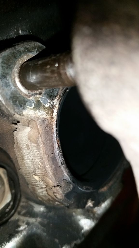

Jaa mitäs tälle.. bensan suodattimen vaihtelin, putsasin purkkien maadotukset imusarjasta, siirsin lambdan johdon mahdollisimman kauas puolan johdosta ja testasin toisella b-paineen säätimellä ja samat lukemat silläkin eli 3 bar kun kääntää pari kertaa virrat päälle.
 Pahentunutta pakosarjan vuotoa tarkistelin ja häpeissäni myönnän paikanneeni kanavan jollain hirveällä.
Enkä edes ääneen mainitse että mitä se on..
Nyt pitäis se uudestaan paikkailla jollain järkevämmällä. Niin ei toivottavasti vaikka vuotaisi. Liekö tälläkin vuodolla ollut osansa tähän seosten heittelyyn, tiedä sitten miten paljo tuollanen pakosarjan vuoto vaikuttaa?

Pienikin pakosarjan vuoto ennen lambdaa vaikuttaa yllättävän paljon, varsinkin alipaineilla.
Siirtää lyhyen ajan lambdakorjausta yllättävän paljon sivuun, vaikkei vaikuttaisi isolta vuodolta.
Nimimerkillä: turbon laipan kanssa tapellut!
Ps. wiinamäen miehillä kun ei ole edes paljastavaa noki-raitaa kavaltamassa vuotoa.
Voisiko tässä olla syyllinen siihen ongelmaan joka silloin ajaessa todettiin?
Voi hyvinkin olla!  :-[
