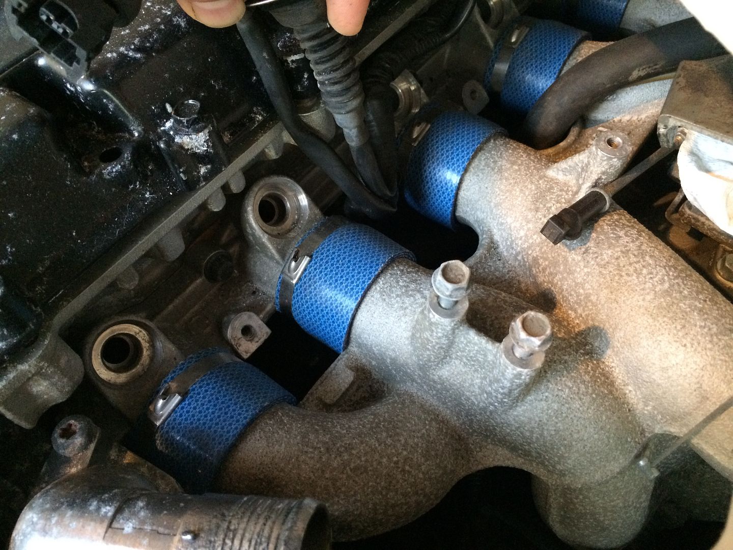

Minklainen homma puhdistaa 960 2,5 egr?
  • Viestejä: 5865
« Vastaus #10222 : 10.07.2016, 21:50:04 »
Imusarja irti, egr putket irti 22mm lenkkiavaimella ja egr lohkossa kiinni kahdella mutterilla.
Tarvitset kapeita letkuklemmareita 6kpl noin 56mm halkaisijaltaan imusarjan kumikurkuille. Motonetissä on 60mm asti olevia 1,1€/kpl ja lisäksi huohottimen liekkilukolle yksi pienempi. Ne on sellaisilla kertakäyttöisillä puristettavilla klemmareilla.
Imuputkesta huohotin, tyhjäkäyntimoottorin johto, imuputki kaasuläpästä, kaasuvaijeri irti, bensanpaineen säätimen teline, suutinkisko, imukurkkujen toiset klemmarit, alipaineletkut, sytkäkivet imusarjan alalaidassa kyljissä, egr putki imusarjasta (alhaalla tulipellin puolella), 13mm mutteri löysälle suoraan imusarjan alapuolelta pohjassa (lenkkiavaimella pääsee yläkautta mutta ahdasta on). Sitten nykäisy ja imusarja nousee pois. (jos kaiken muistin)
Egr on myös pakosarjassa kiinni samalla 22mm mutterilla tulipellin lähellä. Voi olla tiukassa. Itse nykäisin sen köyden avulla irti.
Jaa sitten miten se egr puhdistetaan, en tiiä mutta sama pitäisi itselle tehdä tai tukin sen kokonaan ja huijaan vastuksella ettei vikavalo pala.
Edit: teoriassa voisi olla mahdollista saada egr irti irroittamatta imusarjaa jos vain jotenkin sen saa taittumaan pois sieltä koneen takaa ja imusarjan alta. En ole kokeillut.
Motonetistä rosteripanduitteja (17-3802).
