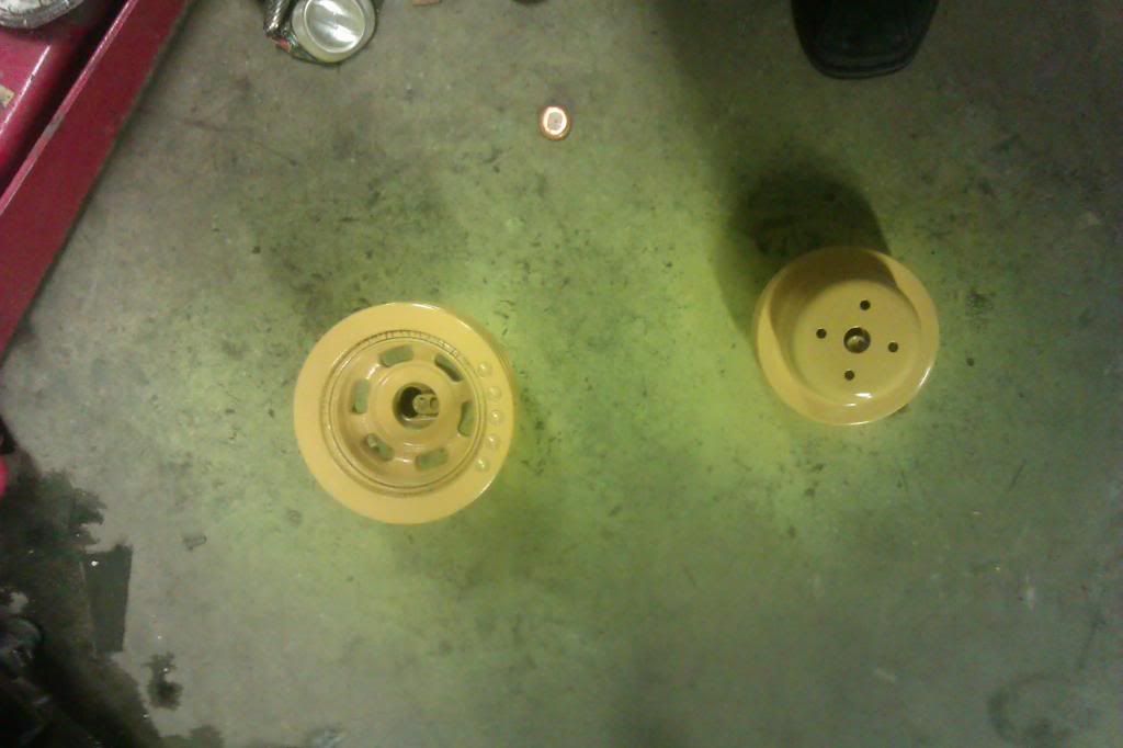

Sitten mulla on yks garretin turbo joka alkaa oleen aika finaalissa mutta oli houkuttelevasti kompurapesä suurempi kuin vakio garretissa. Huomasin että se sopii vakio garrettiin ja aloin sitä vaihtamaan. Homma tyssäs ku ei ollu 3/8 tuuman lenkkiä... Huomenna kaveri lainaa sellatten työmaalta.
Ja koska niin paljon tykkään keltasesta väristä niin suihkin siivapyörät sillä.
