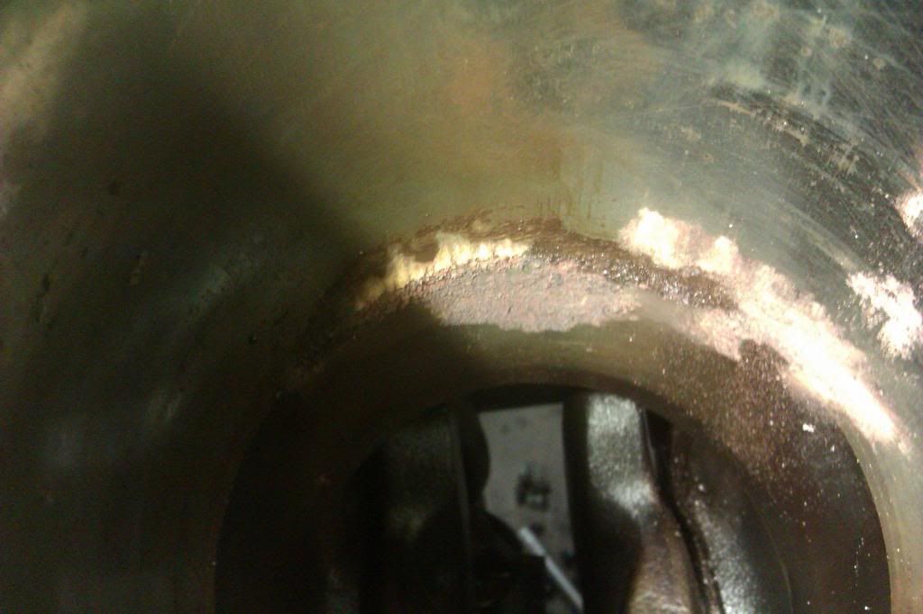

Ja tänään katteltiin nii lohkon kylkeen tullu ruostetta pitkän seisomisen takia. Millähän noi vois poistaa? Ite aattelin öljyä ja patapataa. Ei kuitenkaan siltä tuntunu että olis ruoste päässy sylinteriputkea syömään.

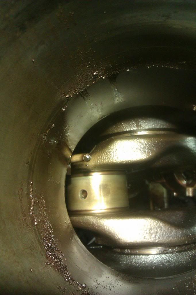

No eipäs ne ongelmat sitte loppunu.
Kaikkihan alkoi tästä josta jo showroomissa kerroin.
Piti alkaa autoo tekemään mutta kun jopa kattoluukun etureunassa oli ruostetta niin mielenkiinto vähä lopahti. Koneesta aattelin että kansipahvi ja kansi vaihtoon niin taas rokkaa. Mutta:
Koneesta ei tarvinnu säästää mitään. Kannen saa varmaan plaanauksella toimivaks.
Sitten ostin tuon FD koneen ja aattelin että saan moottorin tehtyä
Pikkupikku korroosio iskeny
Eikä juurika hatuta koska sieltähän löyty ne öljysuihkut
Nyt mulla on sitte 3 paskaa b230 lohkoa.
Ei täst tuu mitää
Edes pieni kevennys loppuun
Hommattiin tallille Komatsu merkkinen tuhkis.
Aamen jumalauta, katotaan koska jaksaa tehä jotai.

Kylä tosta viä lohko tulee....ei tommonen pieni syöpymä sylinterin alapäässä (mittää) haittaa. Kraapit eka isommat pois, ja sit hoonilla hyväks.
 :3/4 jättää sen:

Niinkö Timppa meinaa? Kai sitä tarvii sitte mennä hoonaustyökalu ostaan uusi. Nimittäin IKH:n työkalusta irtos kivi ensimmäisen hoonauksen jälkeen...
Hae biltemalainen....ja otat siihen samalla myös niitä karkeampia kiviä.
Emmä ny kuvan perusteella diagnoosia anna, mut eiköhän siitä soivan pelin vielä saisi. Joskaan ei varmaan uudenveroista.

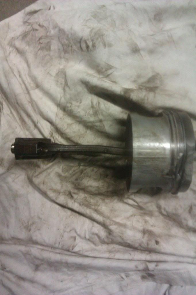

Nyt olis sitte pari konetta palasteltu  :P
Siistissä ja steriilissä tilassa. Purin siis FD koneen lisäksi moottorin jonka aikanaan rakensin amerikan turboon. Siinä lohkossa oli tosiaan männän helman tekemä naarmu. Nyt kun purin koneen niin sormella kävin männän reunan läpi ja hioin "ulokkeen" pois. Tuli iha hyvä. Sitten hain kaverilta takaisin sille lahjoittamani FB lohon jossa oli jäähdytysneste maannut 2 ja 3 pytyissä kansipahvirikon takia. Hiukan öljyä ja patapataa, ja sen jälkeen rutosti öljyä ja hoonaustyökalulla perään. Sama käsittely FD lohkolle, ja lopputulos oli ihan hyvä. Nyt tuo FD lohko jäi odottamaan tallinperälle jotain tulevaa moottorin rakentelua. FB lohkoon tulee nyt sitten FT männät ja 13mm veivit. Päälle varmaankin 530 hattu johon tehty remontti. Siitä tulee sellanen käyttisauto turbomoottori.
531 kansia on nyt kaks myös tallin lattialla. Mitähän niille keksii  ::) FD koneen 530 EGR reijillä löytyy myös jos jollakulla on kiinnostusta, huokeella lähtee tallista pyörimästä.
Sitten mulla on yks garretin turbo joka alkaa oleen aika finaalissa mutta oli houkuttelevasti kompurapesä suurempi kuin vakio garretissa. Huomasin että se sopii vakio garrettiin ja aloin sitä vaihtamaan. Homma tyssäs ku ei ollu 3/8 tuuman lenkkiä... Huomenna kaveri lainaa sellatten työmaalta.
Ja koska niin paljon tykkään keltasesta väristä niin suihkin siivapyörät sillä.
Sinistä maaliakin ostin ettei konehuone tyrkkää heti saksaa mieleen koska lohkosta tulee tietysti punainen ja jotakin mustiakin osia tulee. Ja ei sitten mullakaan niin pahasti ne siniset silikoonit häiritte kun on muutakin sinistä. Tosin nähtäväks jää raaskinko mihkä raatoon ostaa uusia letkuja.
Nyt on taas vähän auki että kumpaan 7 koppaan tuon koneen laittas. En osaa päättää. No onhan mulla sitte ainaki toimiva moottori jos ei muuta.

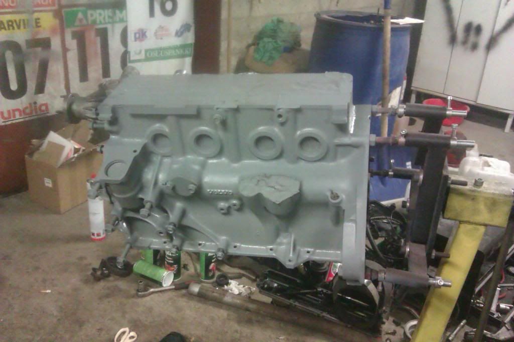

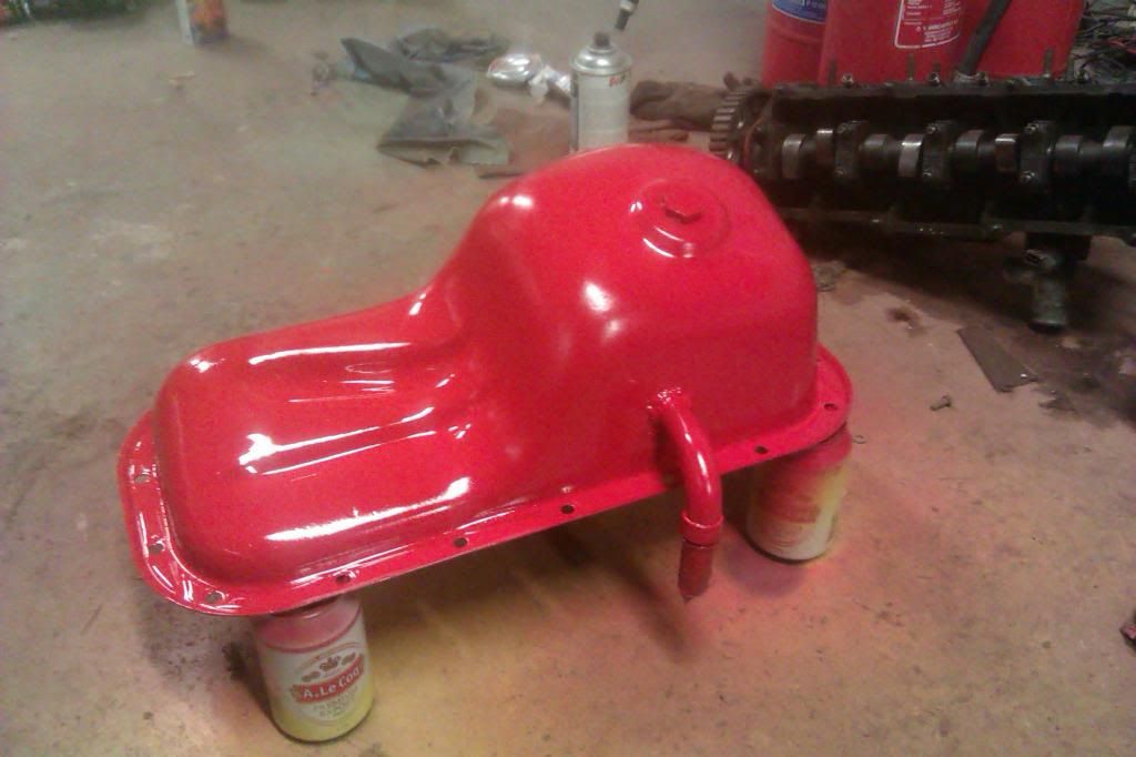

Eilen maalailin lohkoa.
Pohjalle ensin harmaa primer.
Sitten punasta perään.
Öljypohjalle sama käsittely.
Seuraavaks saa alkaa laittaan konetta kasaan kun uudet tiivisteetkin saapu. Vesipumpun unohdin ostaa  :-\

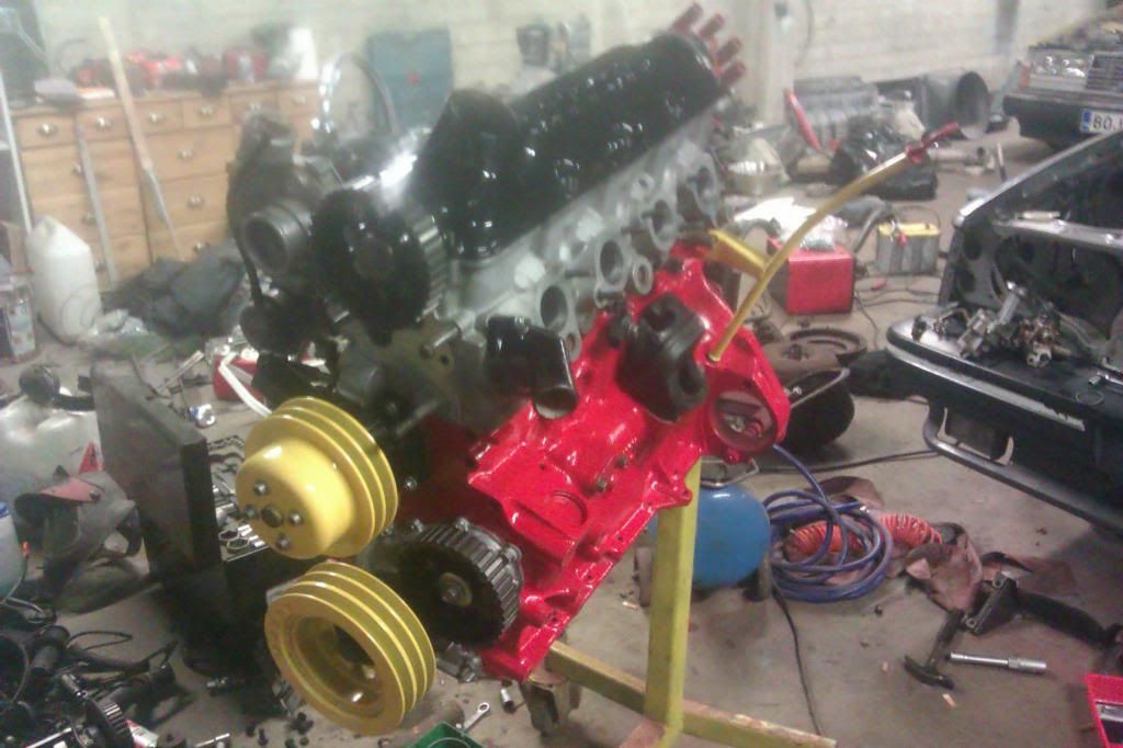

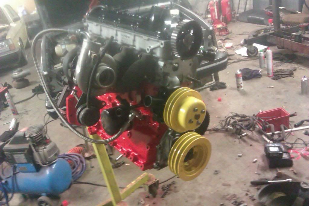

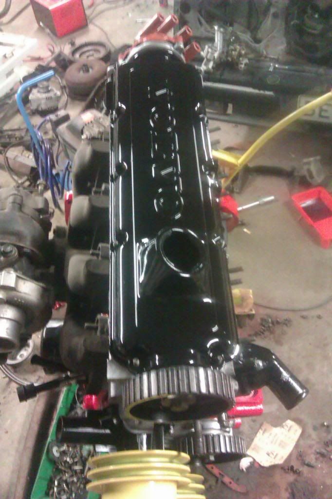

Sain tänään moottoria kasaan ja jotain osia maalattua.
Ja voi hele mikä kuvanlaatu  :buck2: Koittakaa ny jotain selvää näistä tihrustaa.
Vanhasta vesipumpustaki tulee uusi kun sen putsaa ja maalaa mustaks  ::) No ei tuolla ole ajettu kun pari tuhatta km.
Nyt täytyy jostain hakee momenttiavain lainaan niin saa kiristellä momenttiin laitettavat pultit. Kytkin ratkasukin tarvis miettiä että minkä laittaa.

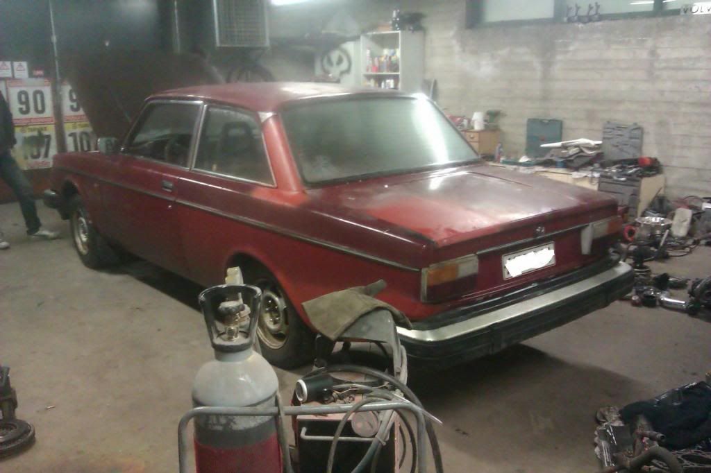

Tällänen kotiutui tänään
Jotkut sen varmaan tunnistaa. Aikalailla on työsarkaa kun sitä kattelin, mutta eiköhän se siitä. Mulla on purkufarmari josta tulee LH ja m47. Koneeksi tulee edellisessä viestissä mainittu b230. Ahtimeksi garretin 3.
Nyt alko mietityttään kun rekisteriotteessa on mainittu kaasari ja ajattelin laittaa ruiskun, niin mitenkäs katsastuksessa? Jostain luin että ruiskun vaihto katotaan nostavan moottoritehoa 10%. Saiskohan konttorilla sepitettyä että onhan tämä muutettu vastaamaan mallisarjan tehokkainta kun on jälkeenpäin ahdettu. Ja otteessa on kuulemma 150hv.
Nyt vaan hirveellä urakalla autoa laittamaan. Josko se viimeistään tammikuun puolella olis valmis.
