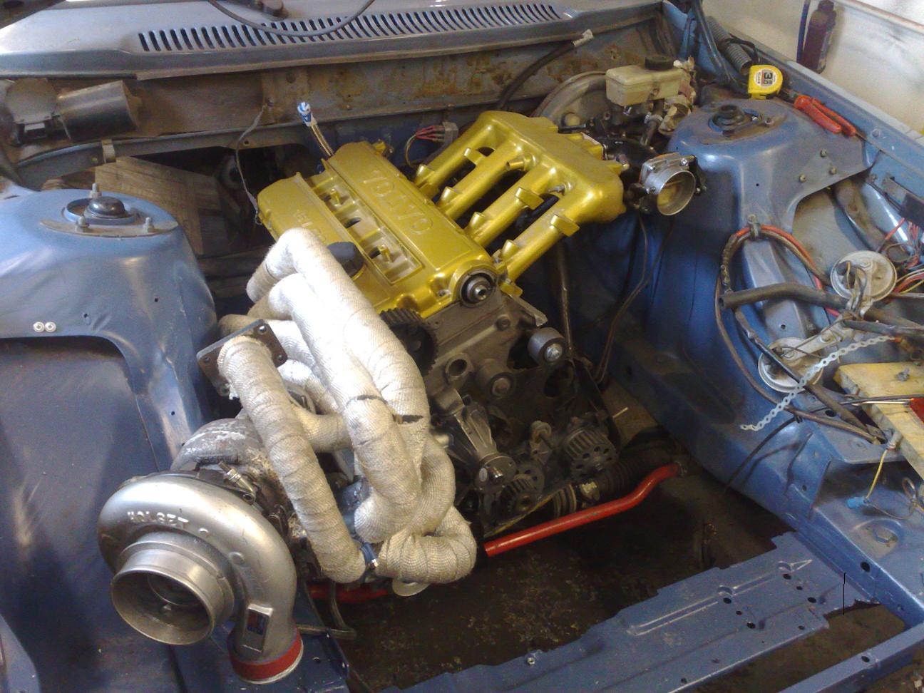

Pitkistä putkista tulee väistämättä mieleen F1-turbomoottorit, niissä oli pitkiä sarjoja.
Tuossa Alfa, muillakin oli vielä pidempiäkin.
Koittakaapa huvikseen kattoa tai laskea tästä kuvasta pakokaasujen pulssien järjestys kun ne menee valokuvan perusteella vähän vinksin ja vonksin..
Taikka sitten ne menee ihan oikein (tai sinnepäin) jos on nelosmotti+16v+2-pakokanavaa + kaksi ahdinta ja pulssisarjat.
Holset siellä lukee..
Joka pytyltä menee omat kanavat kummallekkin ahtimelle.

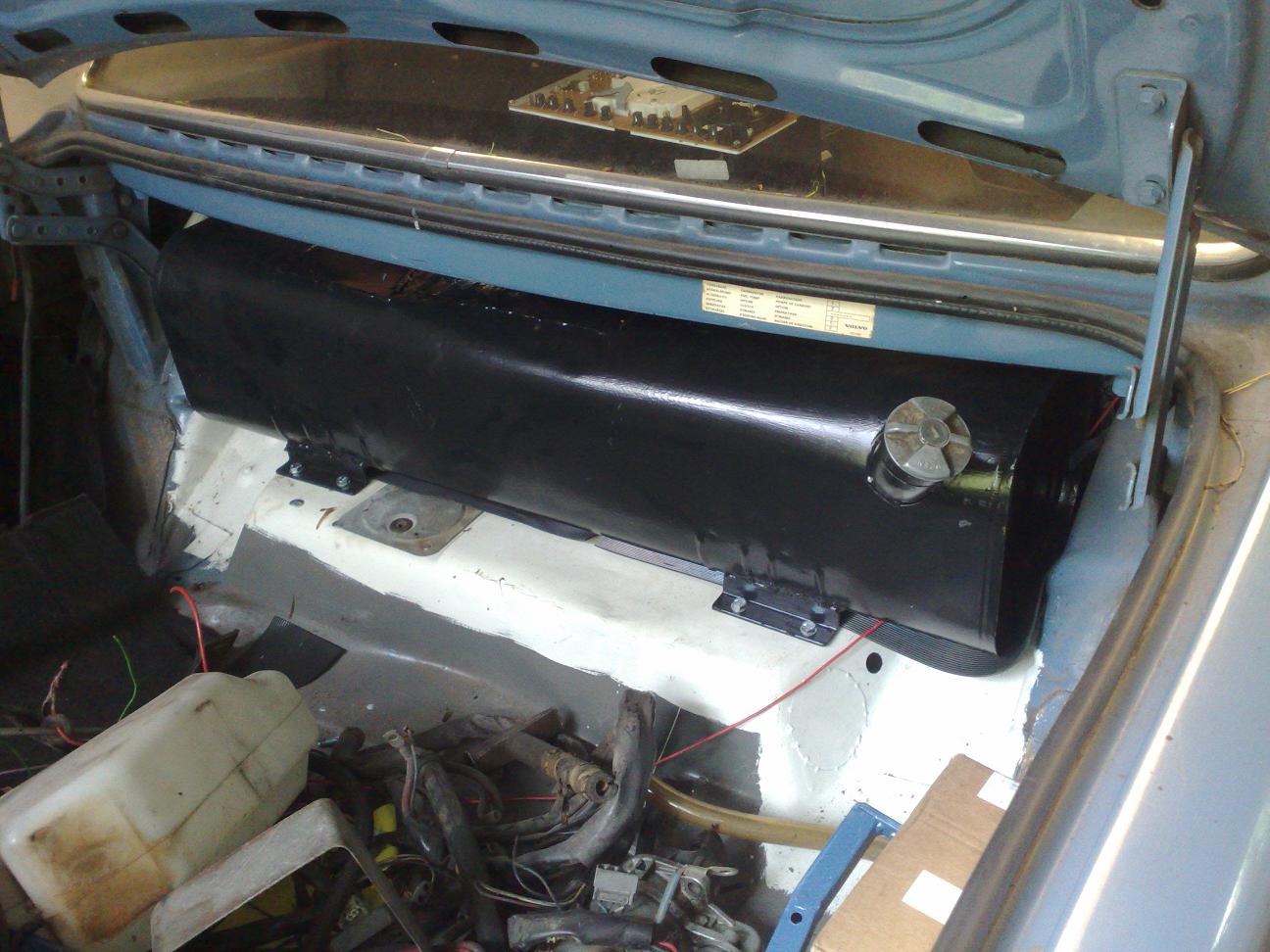

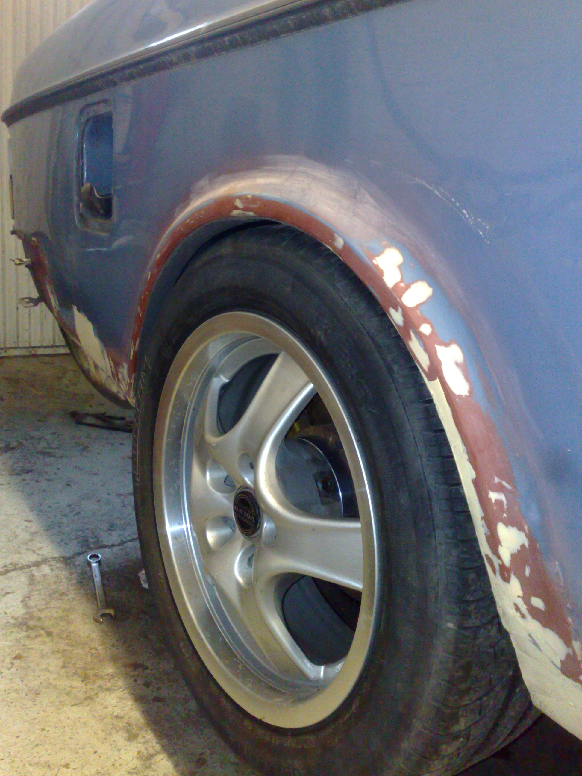

Taas olis hivenen päivittämisen aihetta. Ensinnäkin spacerit saapu, ja niitä tuli sovitettua paikalleen. Vaatii pientä kaaren muokkausta, mutta uskoisin onnistuvan. Kuva vähän vääristää, sillä ei ne sentään kaaren ulkopuolelle tule.
Tankki olis paikallaan, ja sisällä modattu Volvon oma anturi.

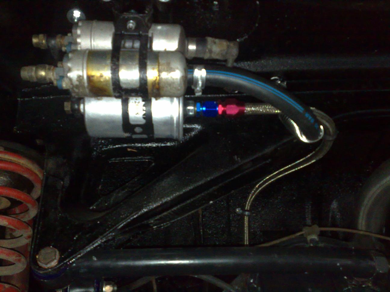

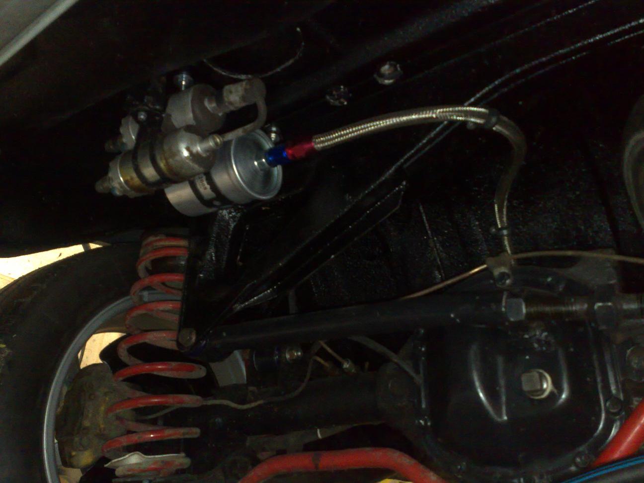

Bensalinjat hyvällä mallilla.

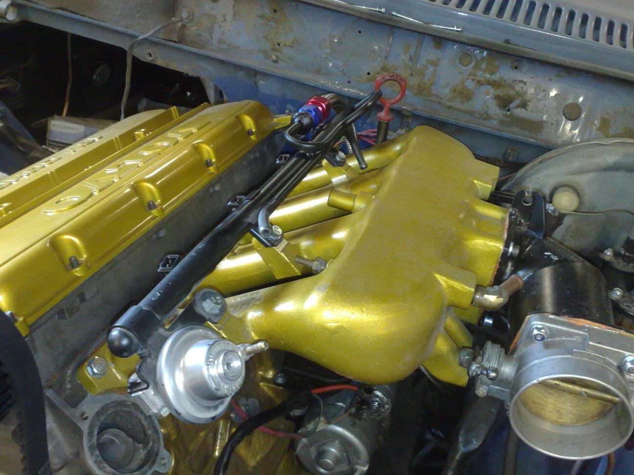

Imusarjaa sovittelin paikalleen. Tein uuden kaasuvivun, ja läppäanturille kiinnikkeen. Vähän jäi harmittamaan, kun jäi tuo vakioimusarja, eikä tuo modifioitu mutka varmaan ainakaan sitä paranna. Noo...onpahan selvillä, että mistä parannetaan seuraavalla kerralla  :pomo:

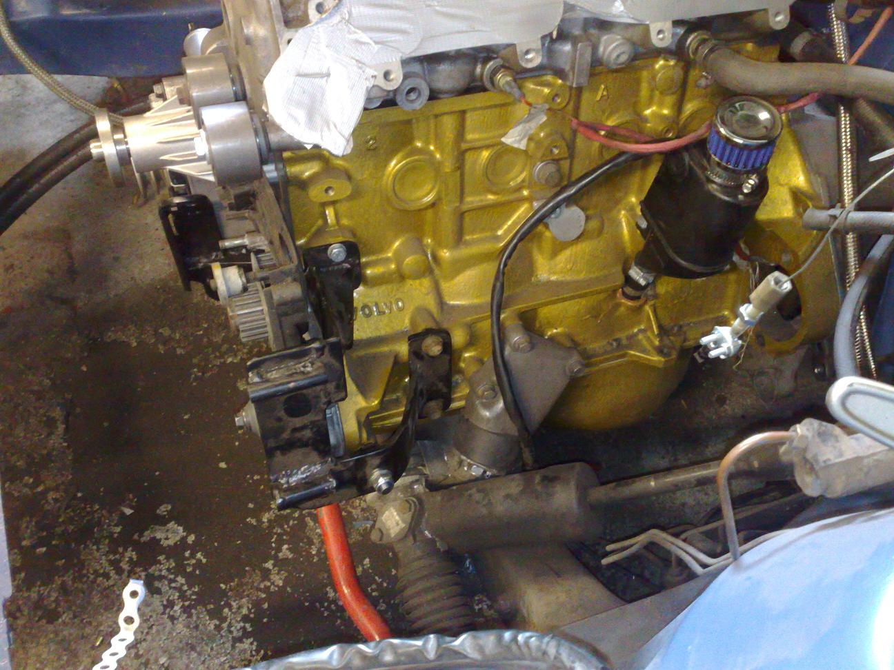

Tässä vielä hieno omavalmisteinen ohjaustehostimen pumpun kannake.

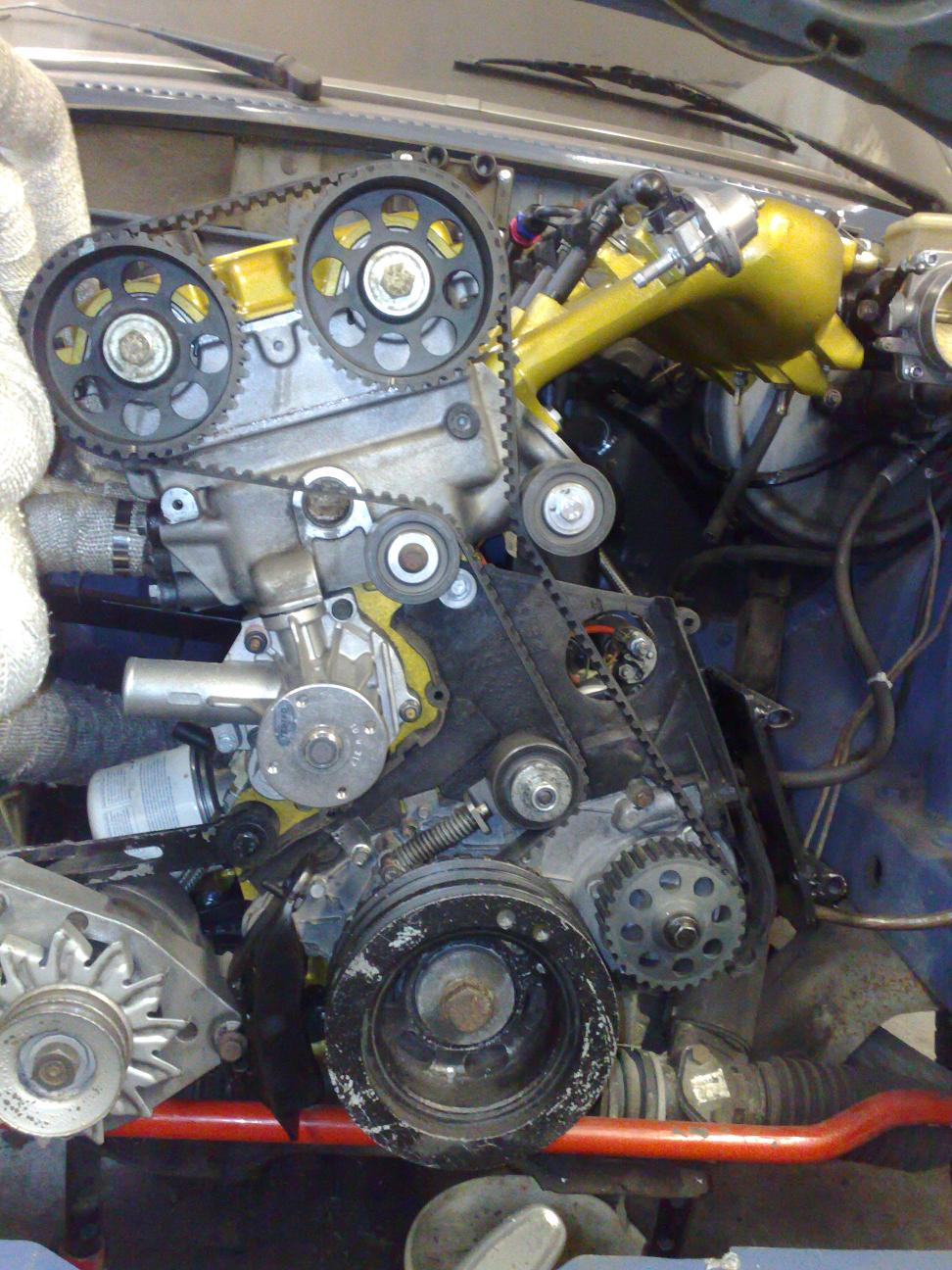

Tämmöstä tänään :
Lisäksi tein ahtimelle öljynpaluuputken. Löysin sopivia mutkia ja putkea joka on sisähalkaisijaltaan ehkä 19mm...toivottavasti riittää.
Mites tuo jakopää....museon puolella oli keskustelua, että on lähes rakettitieteeseen verrattavaa hommaa saada 234F-koneen jakopää pysymään nipussa. Vedin ihan 'pers-tuntumalta' remmin kireelle ja kiinni. Kestääkö 100km, vai poikiiko jo aiemmin  ???
Öljypumpun pultti piti uusia. Sehän sulla jo olikin vaihdettu. Eihän tuossa mitään erikoista enää ole, kun tasapainoakselitkin on tiessään.
Sitähän minäkin...sormituntumalta remmi tuntuis ainakin ihan hyvältä. Toi kiristimen jousi jäi vähä arveluttamaan, kunnen muista että onko se 8v vai 16v:stä. Muistaakseni vadis antaa niille eri numeron. Tuo jousi nimittäin oli tosi jäykkä painaa "lukitusasentoon".

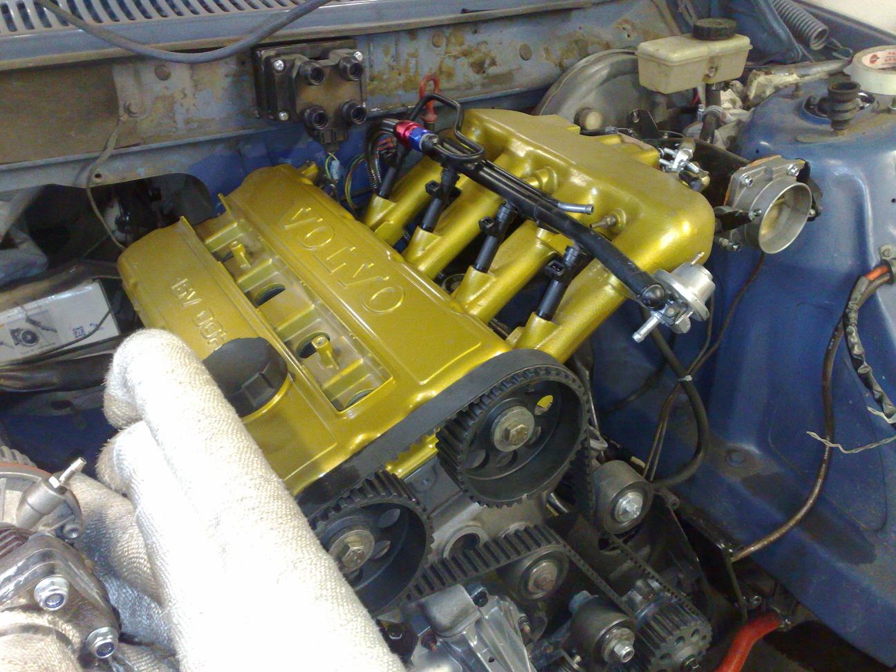

Tänään heitin öljynpaluun paikalleen, ja tein lämpöpellin nokkapyörän ympärille.
Oon tässä iltasella hivenen koittanu megamanuaalia lueskella ja muistella, että mites se pitikään kytkeä. Toivottavasti tuohon pääsee sisälle...boksi on siis V.3.0 MS2-prossulla.
Tilasin sen finsquirt-foorumin kautta valmiiksi tehtynä, ja siinä pitäisi olla EDIS-muutos, tyhjäkäyntimoottorin ohjaus, ja nakutuksentunnistus piiri mukana. Saas nähä, että nouseeko sininen savu ennemmin boksista, vai asentajan päästä  ;D
