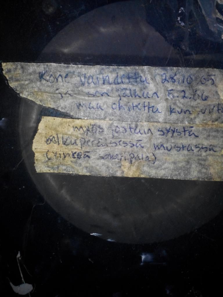

-92 240:n hälyttimen asennusohjeita ja takaluukun ja konepellin anturien osanumeroita jos joku löytää olisin kovin kiitollinen
Ja sit vielä olisko kenelläkään ideaa miks on pitänyt päätyä tälläiseen ratkaisuun?  :idiot2:
Kyseessä siis samaisesta vehkeestä ja ilmastoinnin moottorinkotelossa tuollainen teksti.
